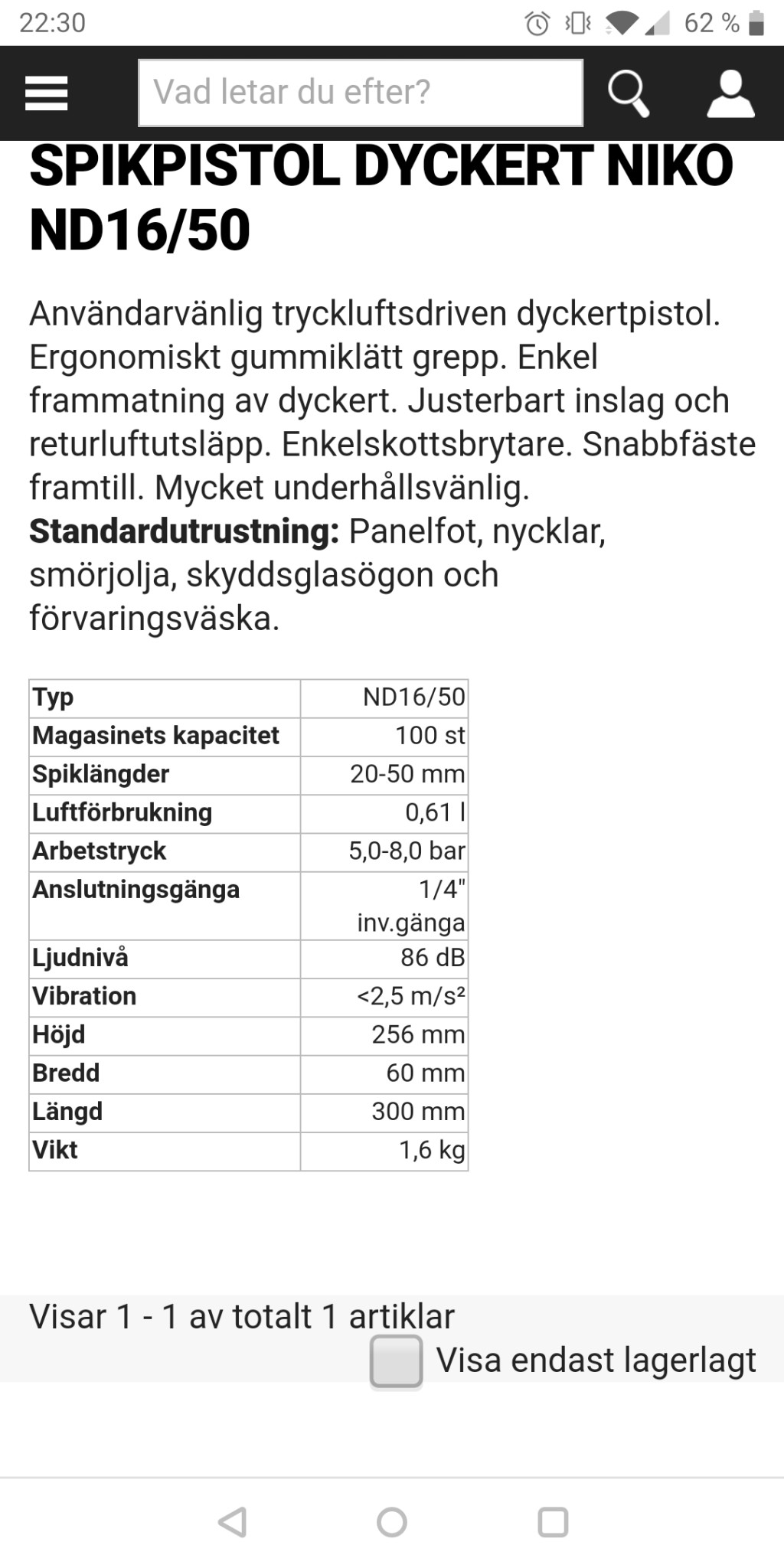

Hej, har en niko nd16/50 dyckertpistol
Och letar ny kompressor som är liten och behändig.
Hur mycket fri avgiven luftmängd behöver en sådan?
Skärmdump av produktsida för en spikpistol, med specifikationer och artikelinformation.

Såg den, och hur ska man tänka här då?
sätter väl i värsta fall 4-5 dyckert på ett par sekunder.
sen måste man flytta sej eller hämta nytt virke etc
Ska man ta 0,61 liter x 5 då 3Liter / min :crysmile: klarar en ballong ju
är en nolla på sånt här!
Kört dyckertpistoler med små vanliga 1,5 kW kompressorer, kanske 12 liters tank? Helt oproblematiskt inget att fundera på.

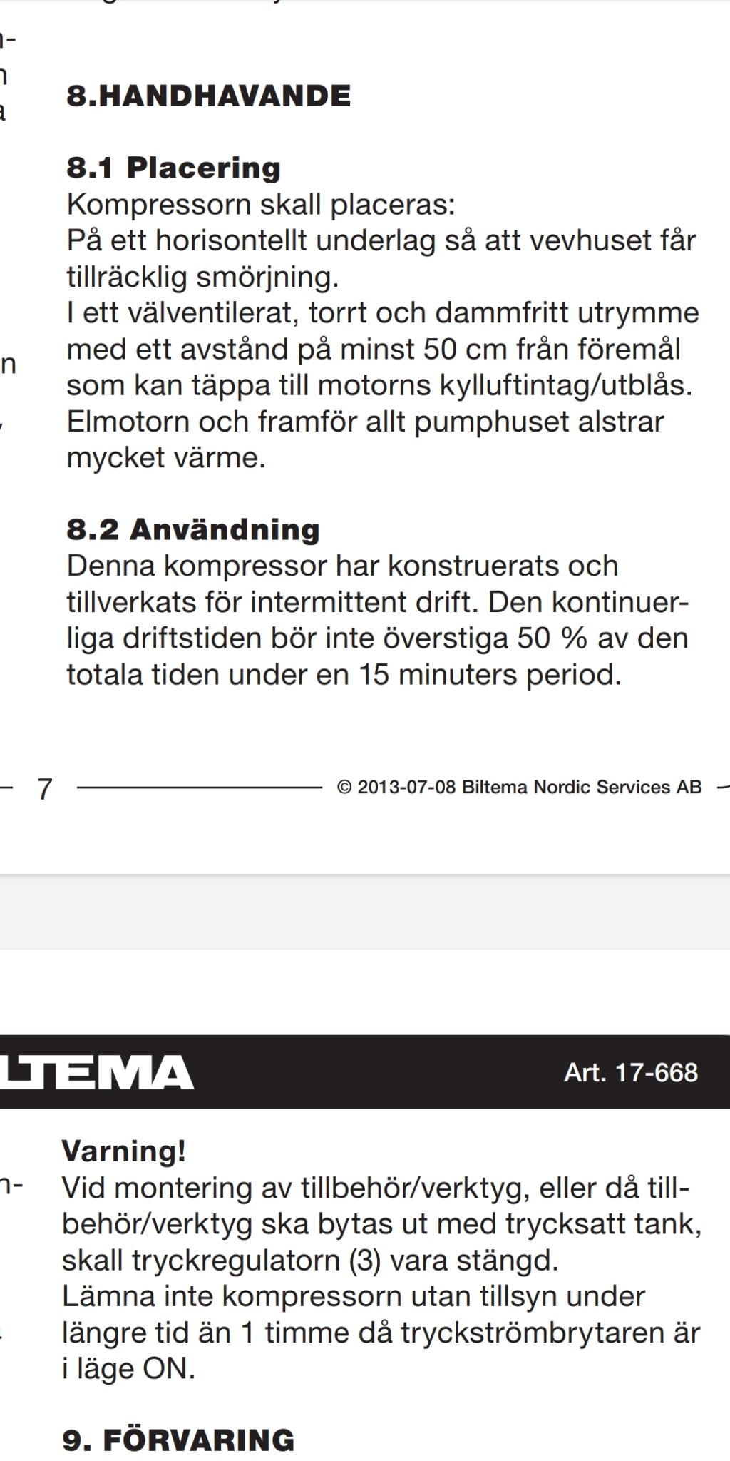

Kolla så det verkligen är avgiven luftmängd och hur mycket kompressorn kan gå, så den inte har en cykel som bara låter den gå lite då och då..
En dyckertpistol förbrukar väldigt litet luft. Har man en kompressor med väldigt liten lufttank så blir konsekvensen att den får jobba litet oftare för att bygga tryck men det är inga problem med dyckertpistoler - litet oftare eller mer sällan att kompressorn går, vem bryr sig.
Oftast måste man läsa igenom manualerna för att hitta info..
Det här är från en av Biltemas manualer..står inget ngnstans i texten om intermittensen förutom precis här.. Skärmbild av en manual från Biltema som beskriver placering och användning av en kompressor, med fokus på intermittensregeln.

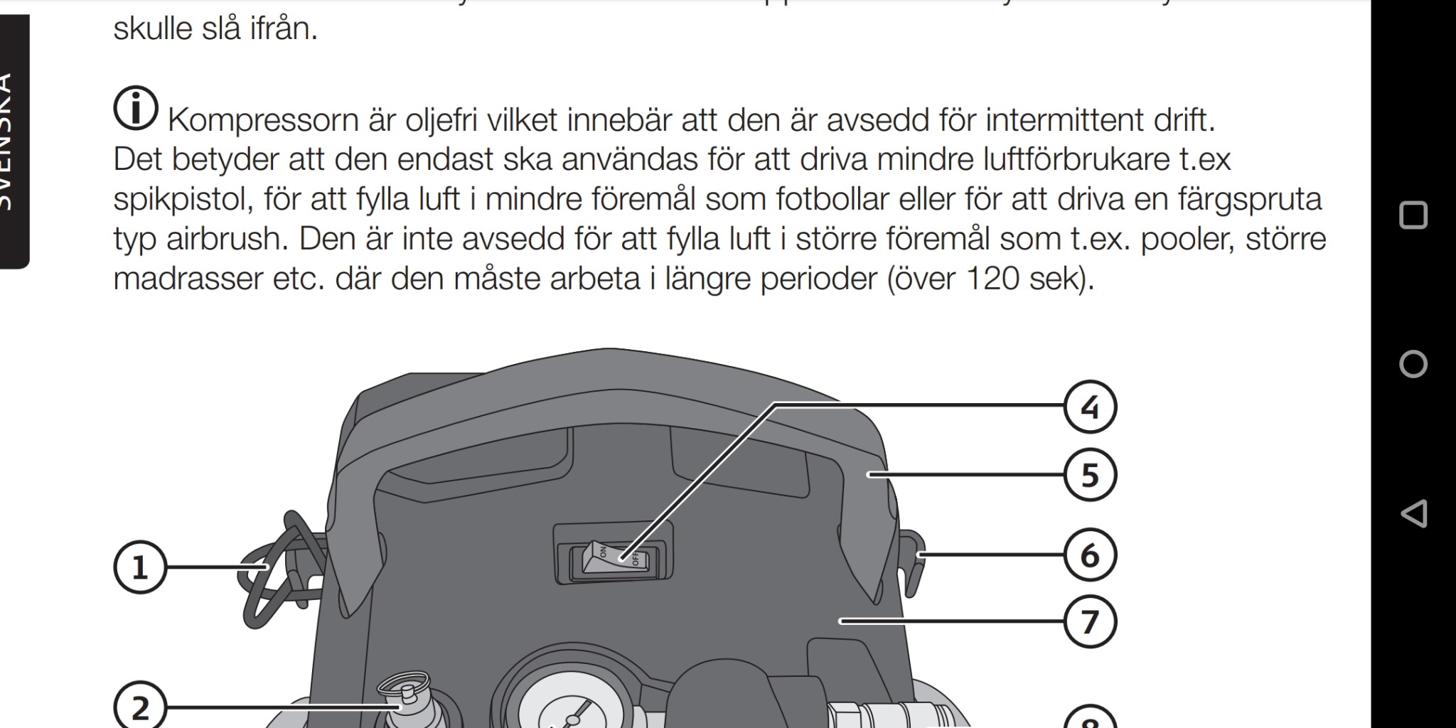

Illustration av en oljefri kompressor med markerade komponenter och informationstext om intermittenta användningsområden.
Ska ju klara dyckertpistoler säger de. Så länge den inte behöver jobba mer än 120sek ;)
