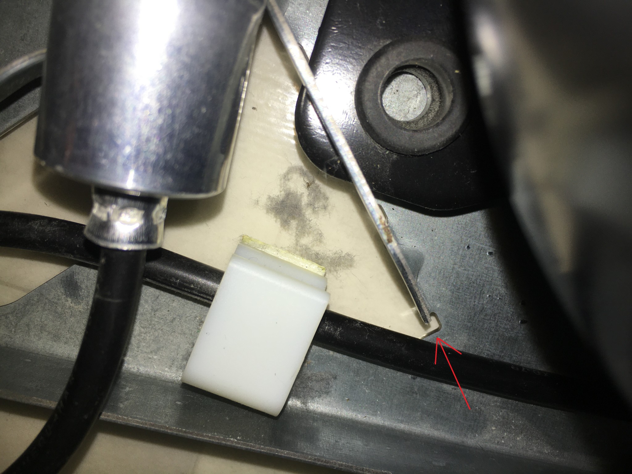

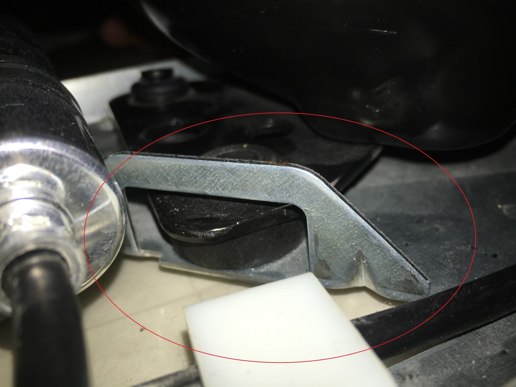

Gummibussningarna till upphängningen verkar fungera bra när kompressorn går, inget oljud.
När kompressorn stannar gungar den kanske till och det blir ett dunk-ljud är min fundering efter att ha kollat upphängningen igen.
De 2 bakre bussningarna saknar en svart plastplupp i mitten (vilket de 2 främre har).
Börjar misstänka obalans i kompressorn vid stopp så att det blir ett klånkande ljud kanske mot de metallbågarna som sitter vid de 2 bakre fästena.

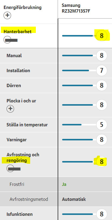

Väldigt tråkigt att nu när jag köpt ett Samsung paket få läsa om svagheterna med Samsungs design av kylning/plåt. Den typen av information om svagheter (kylplåt, riskabel kompressor) hade jag förväntat mig att få reda på av personalen tex hos Elgiganten för då hade de fått sålt Miele istället.
Kollade i frysens manual, där står om hur man hänger om dörren, monterar USB dongle mm men inte ett ord om HUR man underhåller kylningen/rengör plåten på frysens rygg.
Är denna "plåt"-lösning samma på övriga dyrare Samsung frysar tex RZ32M7135F som R&R har testat?
