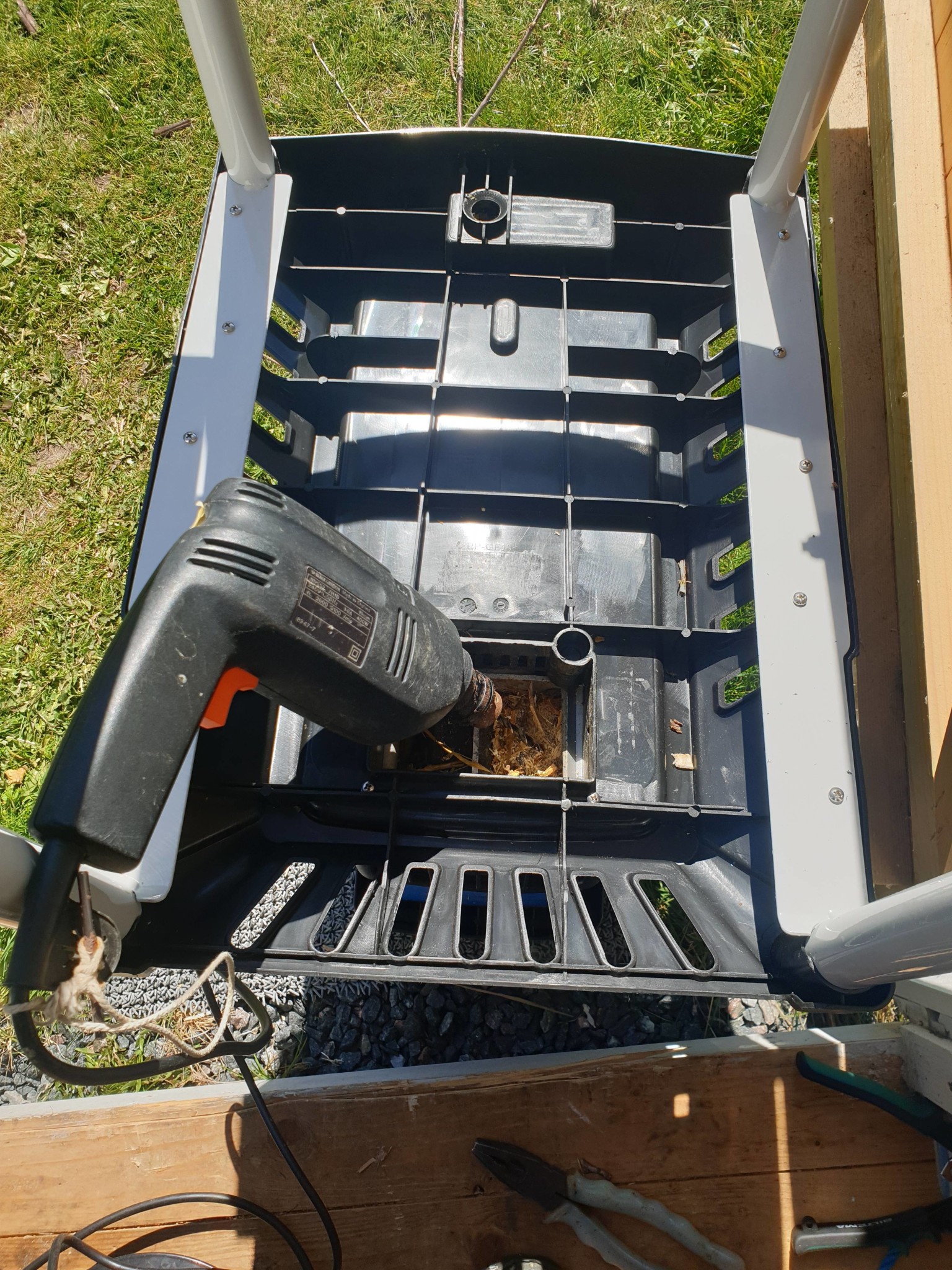

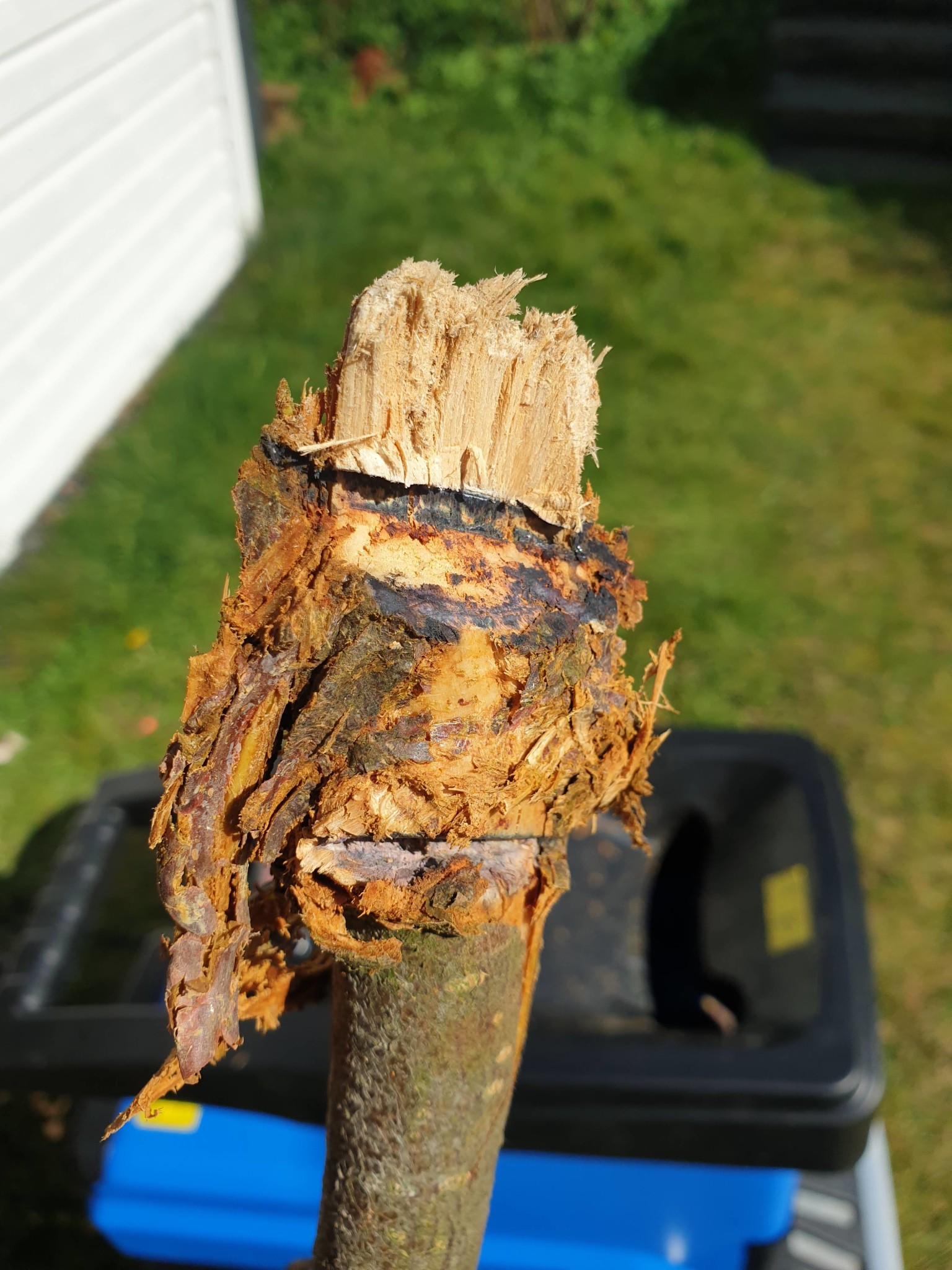

Fick samma problem igår, satt också rejält, provade spett och slägga etc. Men, lösningen/räddningen är att borra loss så gott det gick underifrån för att få loss så mycket material det går. Till slut så lossnade det. Jag startade maskinen och lät den försöka själv då den provar att mata åt båda hållen innan den ger upp
Swedave och 1 till
Bra förslag som fungerade för mig!
Elverktyg används för att borra i en plastkomponent inuti en öppen metallkonstruktion utomhus.
Närbild av en trasig trädgren med friskott och bakgrund av gräsmatta och förvaringslåda.

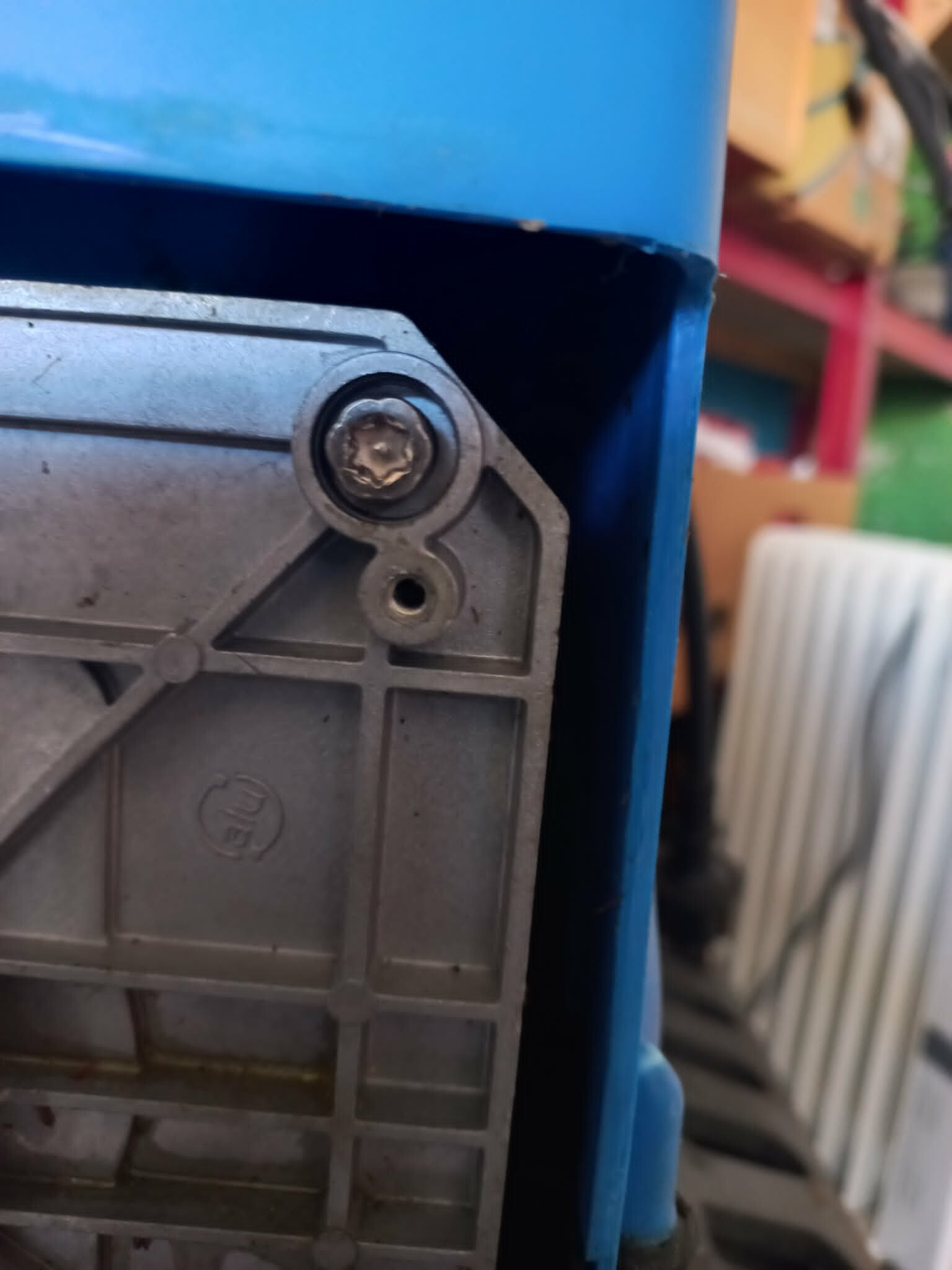

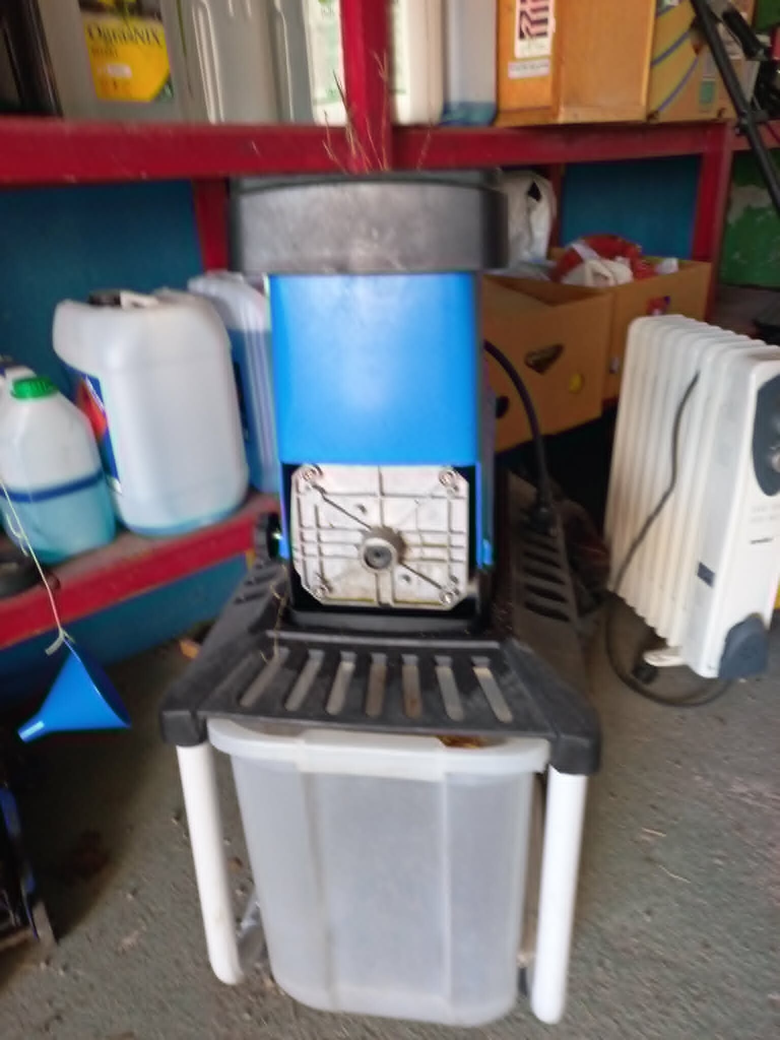

Går det öppna så man kommer åt valsen på Biltemas variant av denna kompostkvarn?
Har lossat skruvarna men får inte bort locket.
wolfgang1
Det går att öppna den fyrkantiga luckan. Det sitter nåt plastlock först, det är med vanliga skruvar vill jag minnas. För att sen få bort "metallbiten" så är det lite trixigare för skruvarna är insex men det sitter en rackarns pigg mitt i... då går det inte med vanlig insexnycket utan det krävs en med ett hål i centrum (så piggen går i). Jag hade turen att ha en granne som hade sån. Har aldrig sett såna skruvar tidigare och vet inte var man köper såna insexxnycklar. Men när man fått bort "metallbiten" så är det öppet till valsen och det går alldeles utmärkt att rensa. Den blir som ny ;0)
Ska byta ut mina skruvar, tror det är vanlig M-gänga.
  • Närbild på en skruv med en pigg i mitten på en metallplatta bakom en blå lucka, relaterad till inlägget om att ersätta skruvarna.
  • En maskin med en fyrkantig lucka placerad i ett garage, omgiven av lagringshyllor med flaskor och behållare.

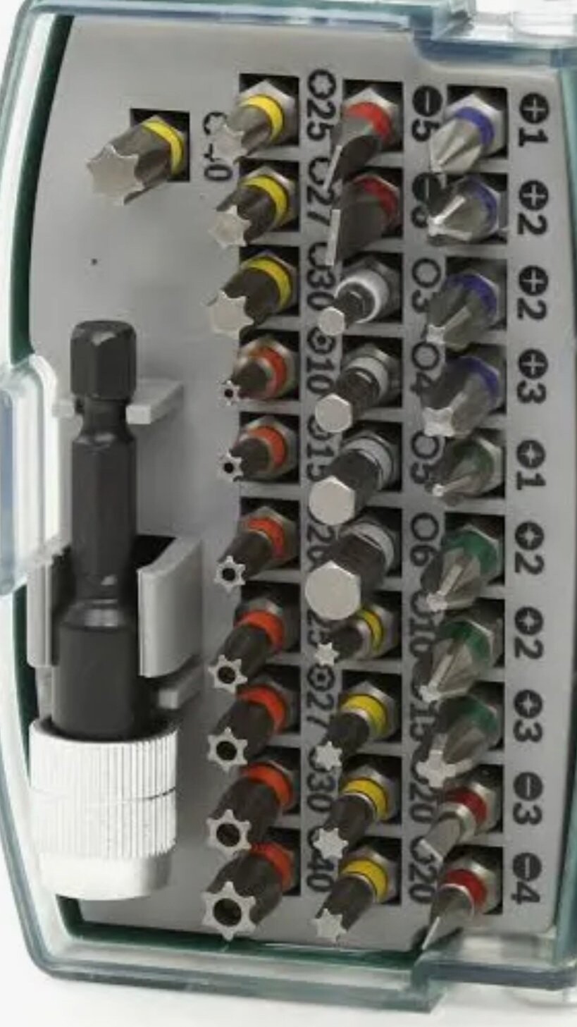

Är det inte Torx TR med pigg?
Finns att köpa som bits och i vissa bitssatser. En av mina Bosch har sådana.
Bitsats med olika Torx-bits och piggar i olika storlekar och färgmarkerade rader.
wolfgang1
Du har rätt, tack! Gjorde det förra året så jag minns fel.... men bra att de går att köpa nånstans
