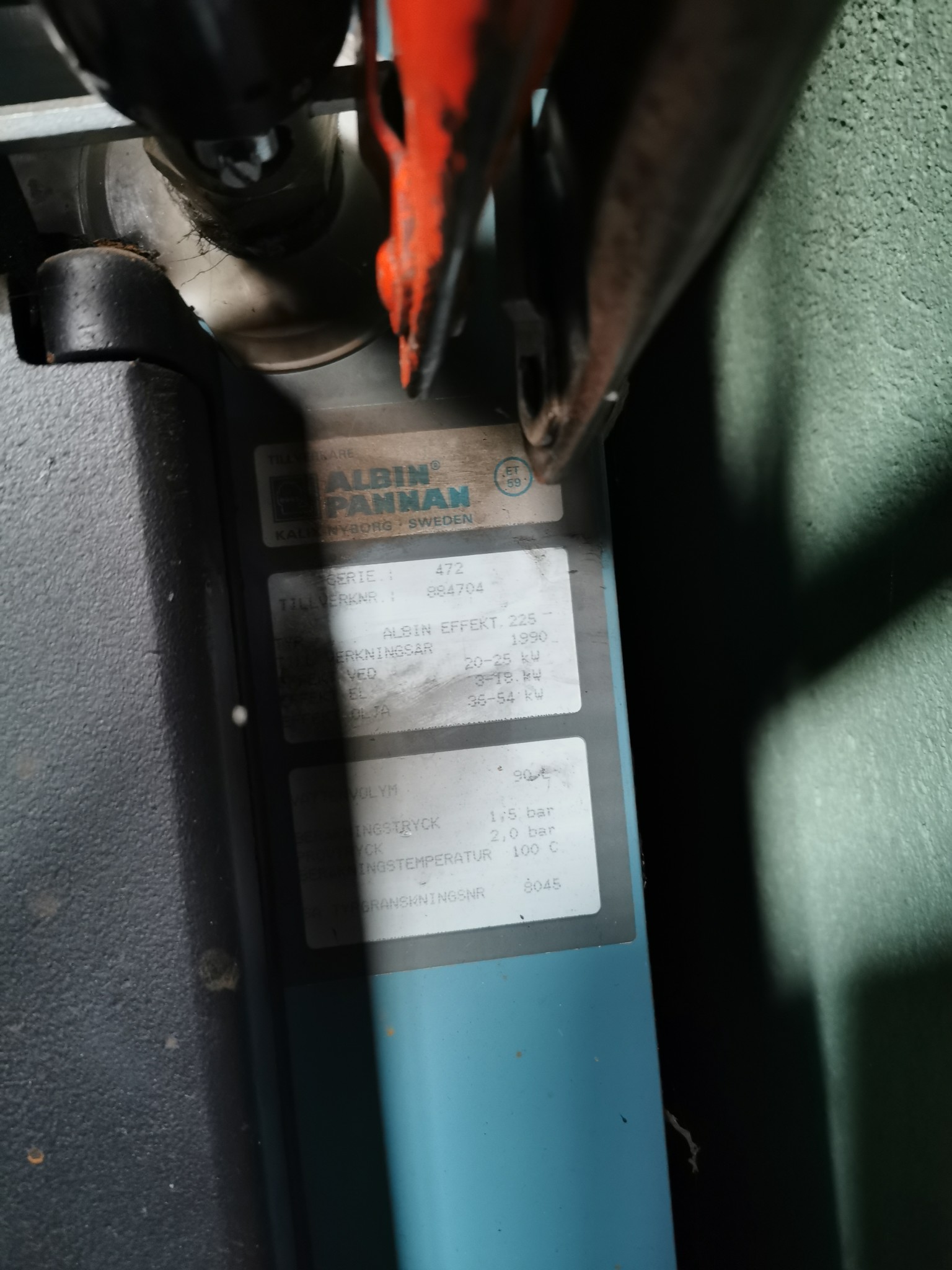

Jag har köpt ett fritidshus, byggt på 50talet, och det sitter vattenburen uppvärmning i huset. Det sitter en Albinpanna i källaren som jag vill komplettera med en elpanna. Detta för att ha möjlighet att starta värmen i huset innan jag åker dit. Hur stor elpanna tror ni jag behöver? Boyta ca 80kvm på två plan plus full källare, enrörssystem med gjutjärnsradiatorer. Bild på pannan.
Tänker att en 9kW elpanna bör räcka vad tror ni?
En luftvärmepump är inte aktuellt pga husets planlösning tyvärr.
Mvh Stefan
  • En Albinpanna för vattenburen uppvärmning i en källare med teknisk informationsetikett synlig.
