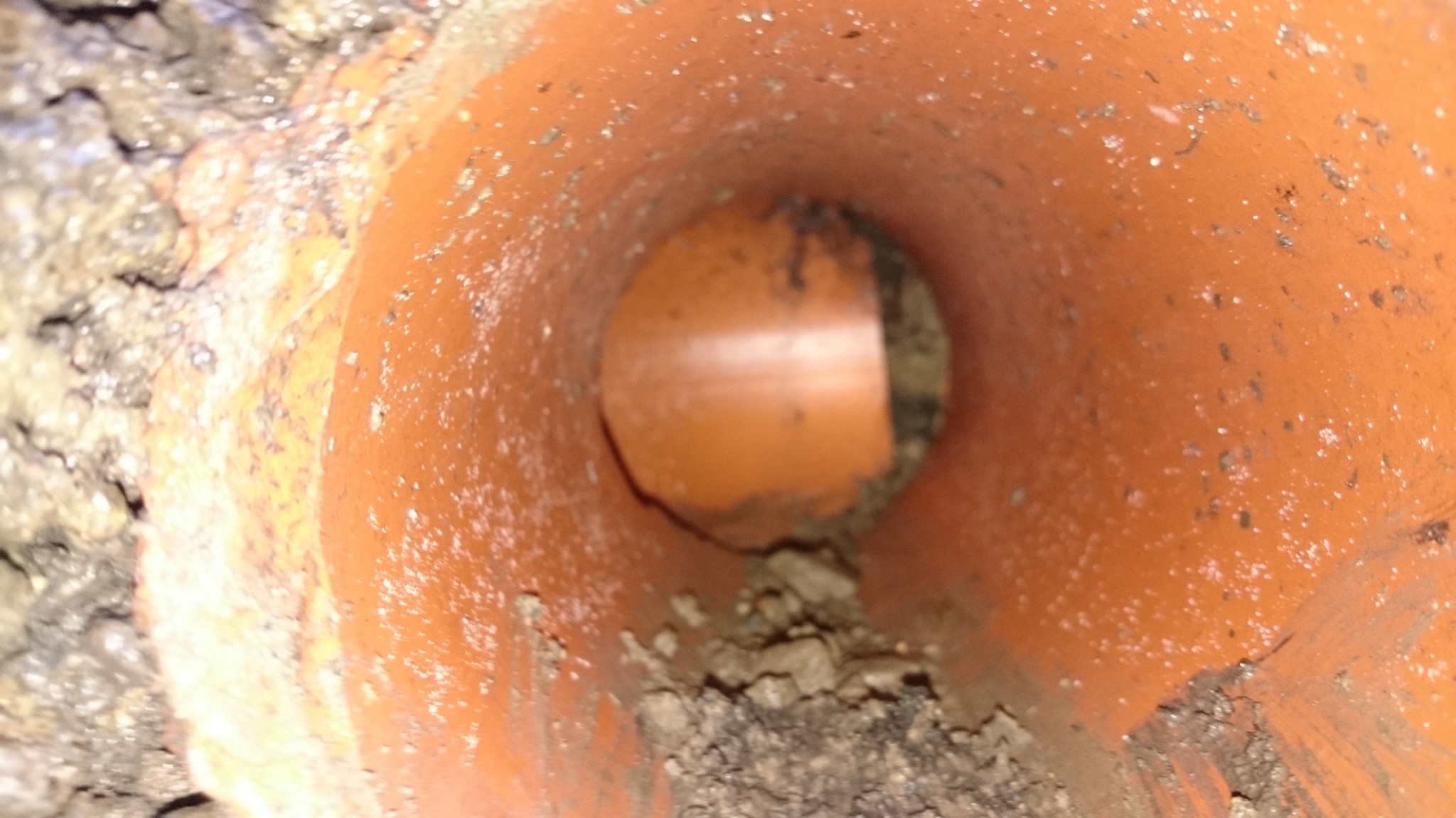

Har hittat gamla tegelrör från den ursprungliga dräneringen. De finns inte längs hela väggen konstigt nog. Men de verkar ligga med lutning mot framsidan. I den främre hörnan av huset ligger de ca 50-55 cm under källargolvet. Det är ju betydligt bättre än röret jag tänkt koppla på vid baksidan. Tänkte eventuellt lägga dubbla rör, ett åt vardera hållet. Låter det som en bra idé?
Häpnade över hur rent det var i rören.

Det kan göra en jätteskillnad att fixa fallet från huset så det tycker jag du absolut ska göra. Även kolla så att dagvattnet, stuprörsvattnet leds bort. DEt är jättesvårt att få grepp om hur alla dina omständigheter är men ska du lägga en ny dränering på västra sidan ska du självklart lägga den på rätt nivå och om så krävs anlägga en ny stenkista. idag är det mer praxis att göra stenkistorna mer avlånga så att säga , snarare än bara en djup och bred grop, då grundvatten riskerar att "äta" upp stora delar av stenkistan. Har du bara täta massor ovanpå (lera) och ett frånfall så håller det dagvatten borta//
Tack Pette! Jag tror också det blir bra med fall från huset. Så du tror inte på mina tegelrör? Var man verkligen så jäkla dåliga på dränering på 60-talet?
Inget fel med tegelrör men de tenderar att sagga igen, man använde varken duk eller makadam i tillräckligt stor mängd runt ditt byggår. Sen händer det en del imarken på 50 år... Samtidigt kan jag känna att om du inte har problem idag kanske du inte ska lägga ner nåt överjobb heller såvida du inte ska bygga nåt ovanför eller ändra användning/göra boyta i källaren.. Ska du ändå plocka in en grävare så är det inte så extremt mycket extrajobb. DEssutom kan man tänka sig att övrigt ev högt stående vatten runt övriga sidor "breddar" och går ut i din eventuella nya stenkista, vilket vore en rätt skön bonus
Jo, skapligt med sättningar borde det hinna bli på femtio år. Vi har flera riktigt stora stubbar på framsidan så det finns ju garanterat en massa gamla rötter i marken. Märkligt att tidigare ägare låtit träden växa tills stammarna blivit tre - fyra dm tjocka. Men det jag kunde se av röret såg lovande ut tyckte jag.
Bra påpekat om takavvattningen. Det ska jag kolla. Det finns nån sorts gammal inspektionsbrunn på framsidan (3 m djup smal brunn med ett väldigt litet betonglock i marken). Jag tänkte prova att spola lite vatten både i stupröret och

...i tegelröret. De försvinner just nu ur synhåll på exakt samma ställe och jag är nyfiken på var de tar vägen. Rimligtvis ska de väl inte gå ihop iaf för då vattnar man ju bara grunden med regnet.
