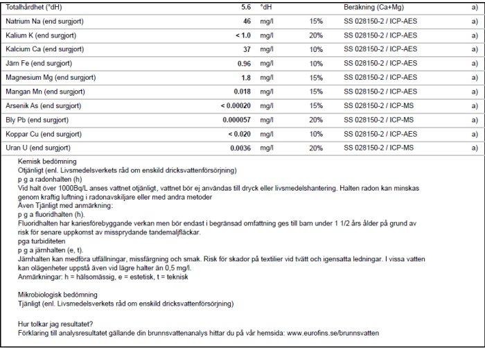

vi har ett vattenprov som visar för högt för radon och Järn.
Vi lider inte direkt av järnet, smakar inte konstigt eller så, lite missfärgning men den är lätt att ta bort.
Radon är värre, den känner vi att vi måste fixa.
Vilket filter ska man välja, radonett eller ett kolfiler?
Mest sugen på kolfilter då det är betydligt billigare att instalera, men jag tänker att järnet kan ställa till det med igensatt filter.
Men samma sak gäller väl för radonett, lite järn med syre och man får massa utfällningar i den utrustningen?
Så åker man på ett sandfilter för båda alternativen?
Övriga kommentarer för vattenprovet?

Kolfilter tar inte bort Radon, den lagrar det. Då blir koltuben en källa för radon.
En Radonett är det bästa, då den separerar radonet och ventilerar ut den utomhus.
Oavsett måste dessvärre järnet åtgärdas, med kolfilter skulle järnet slamma igen kolet på ett par månader.
Radonett syresätter vattnet väldigt kraftigt vilket kommer skapa Fe III (järnoxid) vilket kommer slamma igen radonetten.
Och för att ställa till det ordentligt för dig så skulle jag nog titta på att åtgärda Fluoriden också.

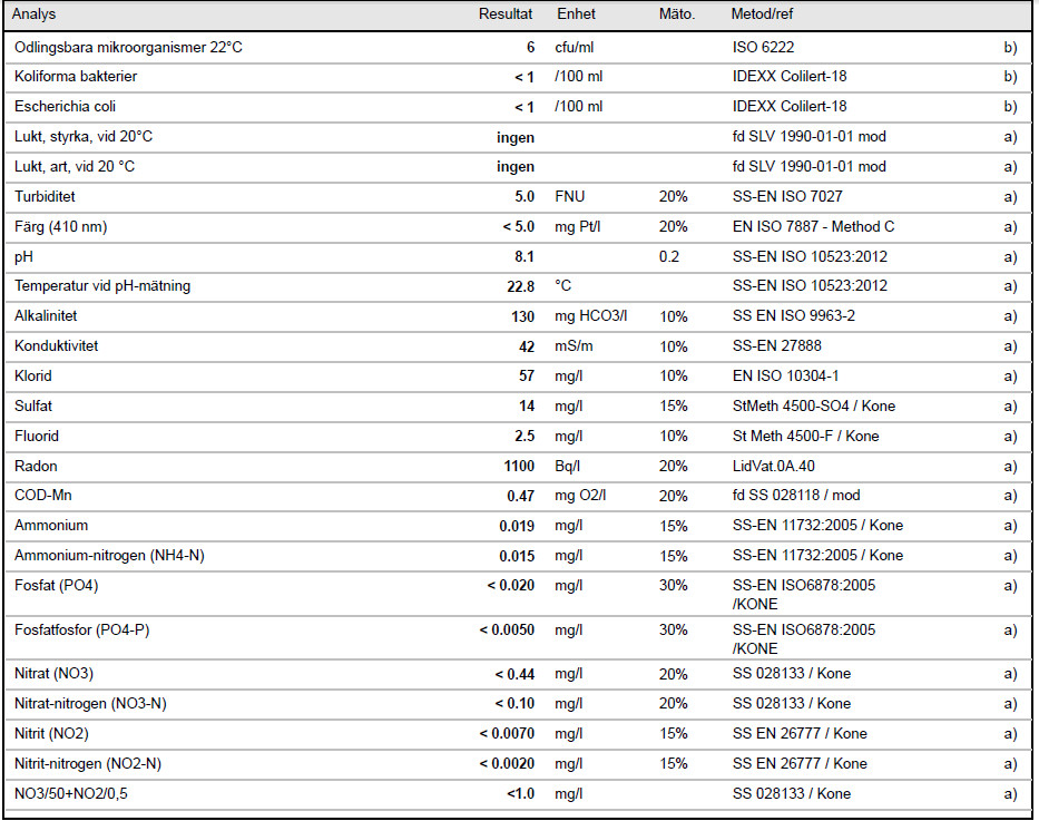

Det märkliga är att vissa värden har stigit sedan ett år tillbaka när vi borrade.
Järn har stigit från 0.047 till 0.97
Turbiditet från 0.23 till 5
Kan det vara järnet som ger det höga turbiditetsvärdet?
Eller ska man misstänka ytinträngning av vatten?
Eller något annat?
Jag förstår att radonetten är bra som för bort gasen, men det skulle funka med kolfilter med ett sandfilter innan?
Antar att det blir dyrt att byta kol varje år.
Och inte så kul att skaka ur den där tuben heller.
Jag tänkte floriden skulle klara sig, kariesförebyggande?

Inte ovanligt att vattnet förändrar sig, vatteninträngningen anpassar sig efter vattenförbrukningen.
Turbiditeten kommer garanterat från järnet, vid ankomst till labbet har järnet fällt ut och ger en grumlighet (turbiditet) i vattnet. När man mäter järnet löser man dock tillbaka järnet till surgjort.
Som du säger byta kol varje år är inte roligt och hamnar på ca 2000:-/år om du gör det själv. Inget trevligt dock att köra fingrarna i efter ett år.
Du kan sätta sandfiler före men det kräver även en syresättning på vattnet för att fällas ut. Syresättning hydrofor och sandfilter före alltså.
Flouriden är enligt livsmedelsverket otjänligt vid 1,5. Man säger dock på socialstyrelsen att gränsvärdet för otjänligt är 6,0 då man kan välja vilken vattenkälla man använder under sitt liv och därför kan reglera den totala mängden flourid under sin livstid.
Du ska dock defenitivt undvika flourtillskott som finns i ex. tandkräm, munskölj eller tuggummi när man har så höga värden.

Ok, om jag ska rena järn, radon och florid enl nivåer på bifogat vattenprov.
Vilken filter setup ska man köpa?
Finns det något smidigt för floriden som man kan ha under diskbänk?
