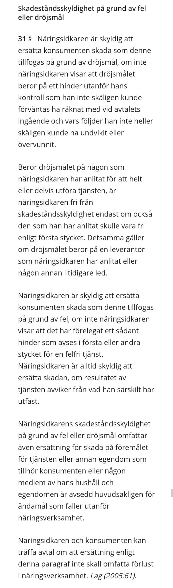

Jag undrar om man kan få skadestånd vid försening av en renovering som inneburit att man inte kunnat bo i sin bostad. Vi har behövt bo hos våra föräldrar och även behövt betala hyra hos dem. Är det något man kan bli kompenserad för av företaget som gjort renoveringen?

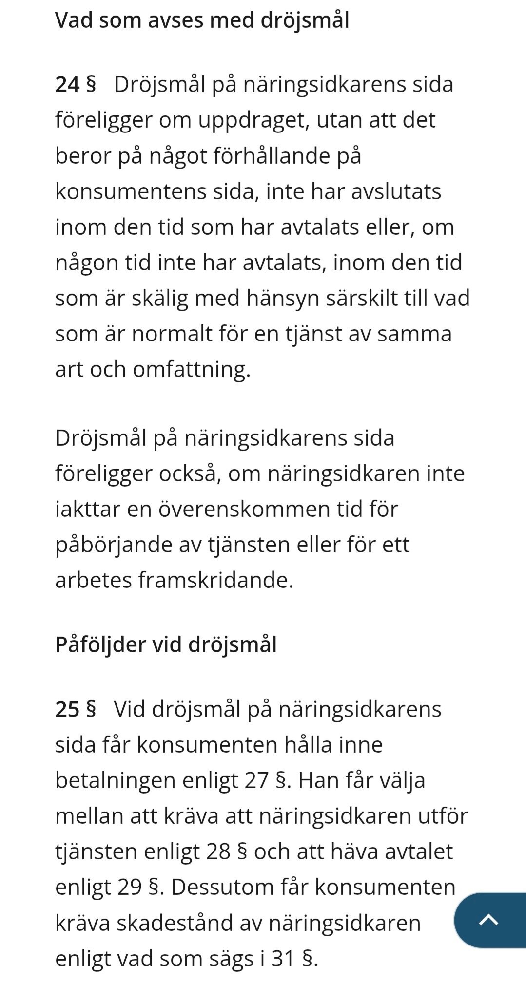

Är det en försening eller tycker ni bara att det tagit för lång tid? Jag undrar alltså vad det är ni avtalat om och hur det som presterats tidsmässigt förhåller sig till avtalet. Den biten är i princip alltid viktig, men detaljer om den saken utelämnas frekvent av frågeställare.T testabe abe skrev:

https://www.riksdagen.se/sv/dokumen...ling/konsumenttjanstlag-1985716_sfs-1985-716/
Vi är nu inne på vecka 12 och enligt offert skulle det vara färdigt 5 veckor efter start. Det är fortfarande inte färdigt och helt ärligt tror jag inte det går igenom slutbesiktningen men det får en oberoende besiktningsman avgöra.K Kardan79 skrev:Är det en försening eller tycker ni bara att det tagit för lång tid? Jag undrar alltså vad det är ni avtalat om och hur det som presterats tidsmässigt förhåller sig till avtalet. Den biten är i princip alltid viktig, men detaljer om den saken utelämnas frekvent av frågeställare.

När jag googlar står det att man kan få kompensation för att man har behövt betala för boende åt annat håll. Jag har behövt bo hos mina föräldrar och betalat dem för att få bo där. Osäker på vad lagen säger i det fallet.
Min uppfattning är att du bör prata med en konsumentvägledare i kommunen eller på Konsumentverket.
Börja med att läsa denna lättbegripliga information, på Konsumentverkets webbplats.
Försenad leverans av tjänst | Konsumentverket https://share.google/tbBSN7tD8SPswmxbV
Det hade antagligen varit glasklart ifall du bott på hotell istället. Nu vet jag inte vad för summor det handlar om, men är det någon sorts marknadsmässig kostnad som man hävdar att ens föräldrar kräver för att man ska få bo hemma hos dem så har jag viss förståelse ifall det inte låter helt trovärdigt då jag tror att väldigt få föräldrar skulle kräva hyra för att tränga in sitt barn hos dem under en begränsad tid. Men handlar det om att man betalar för ökad elförbrukning eller liknande så är det kanske inte lika konstigt.T testabe abe skrev:
Att du har generösa föräldrar betyder inte att alla har det. Sedan renovering har vi behövt bo hos dem i 2-3 månader. Så jag skulle inte kalla det "begränsad tid".L lbgu skrev:Det hade antagligen varit glasklart ifall du bott på hotell istället. Nu vet jag inte vad för summor det handlar om, men är det någon sorts marknadsmässig kostnad som man hävdar att ens föräldrar kräver för att man ska få bo hemma hos dem så har jag viss förståelse ifall det inte låter helt trovärdigt då jag tror att väldigt få föräldrar skulle kräva hyra för att tränga in sitt barn hos dem under en begränsad tid. Men handlar det om att man betalar för ökad elförbrukning eller liknande så är det kanske inte lika konstigt.

Enklaste lösningen är väl att när slutfakturan ska betalas, så drar man av beloppet man anser att det kostat extra tack vare deras försening. Sen hamnar bollen hos firman, att de skulle dra det till tingsrätten är väldigt osannolikt. De kan hota med inkasso, men då är det bara att bestrida.

Som sagt dra av kostnaderna ni har för förseningen från fakturan. Dra även av det ni förlorar i Rot pga förseningen.
Bestrid alla krav. Vill firman ha betalt får de stämma er. Om det mot förmodan går så långt så får man börja fundera över om man dragit av för mycket, och kanske satsa på en förlikning.
