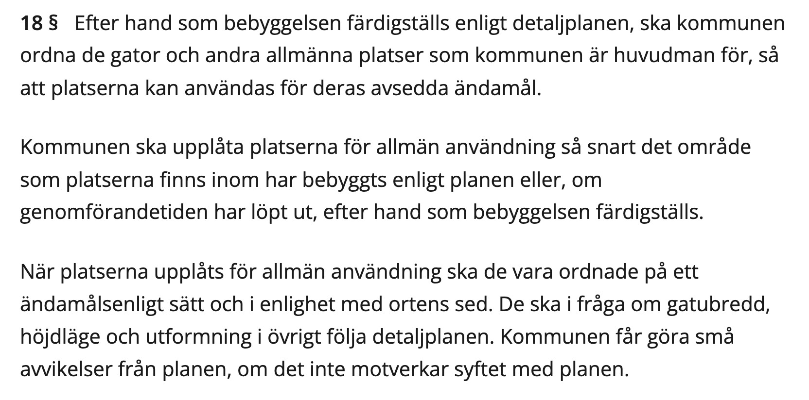

Detta regleras i 6 kap. 18 § PBL:
Det är svårt att göra något om kommunen inte sköter sig på det sätt som man önskar avseende ordnandet av de allmänna platserna enligt denna lagreglering.
Du kan göra en tillsynsanmälan angående att kommunen inte har ställt den allmänna platsen i ordning som huvudmannen ska. Byggnadsnämnden kan då svara med att förelägga kommunen att som huvudman ställa den allmänna platsen i ordning med hjälp av ett åtgärdsföreläggande enligt 11 kap. 19 § PBL. Men om det kommer att hända? Jag tvivlar.
