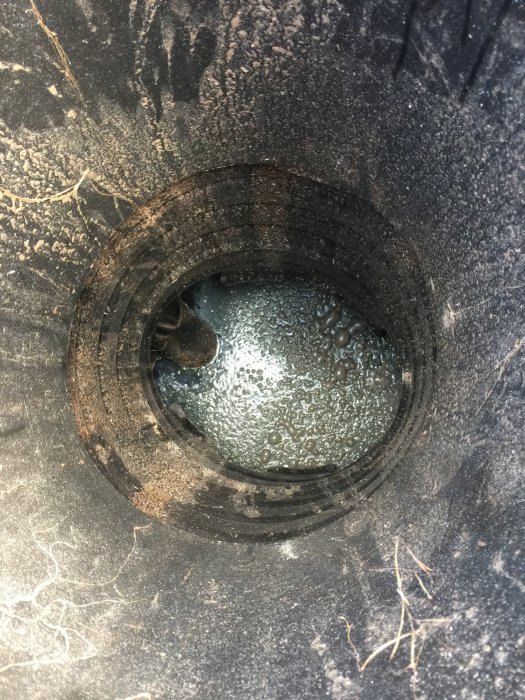

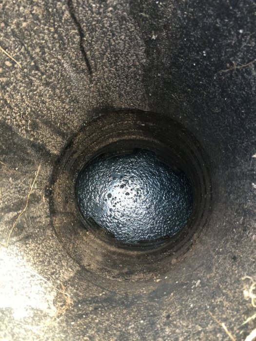

Kollade upp brunnarna nu och måste säga att jag är lite skeptisk. Är det någon som kan något om detta och kan förklara mitt läge?
Bild på brunnarnas läge från huset:

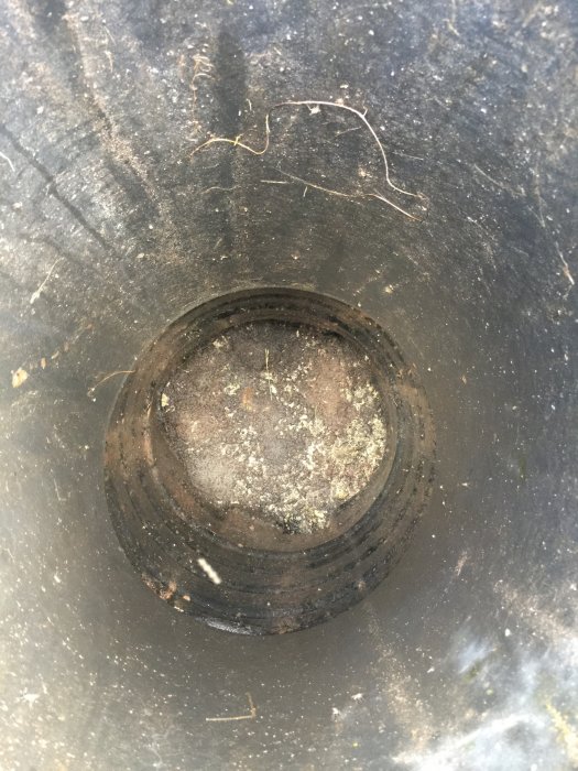

Här kommer en bild på första brunnen. Stack aldrig ner något i den men den var relativt luktfri och verkade jävligt torr.
Denna brunnen var den andra i ordningen. Den var full med skit iallafall och luktade därefter.

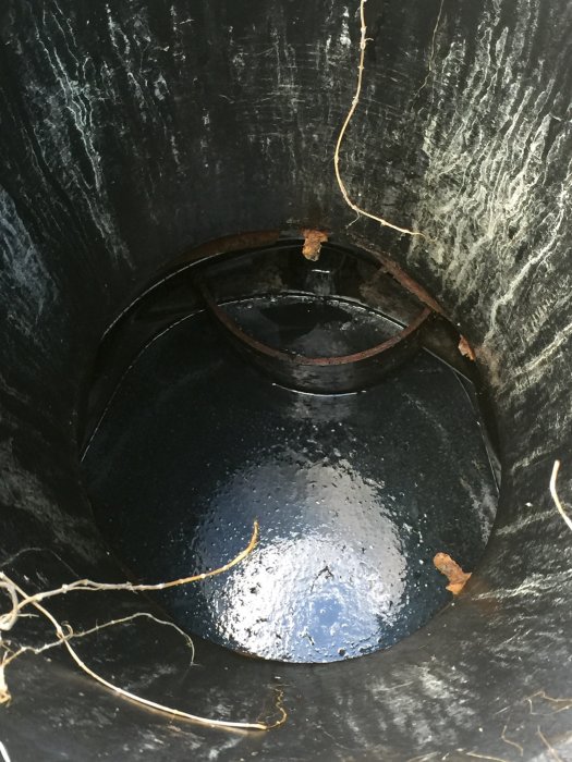

Denna brunner hade sitt t-rör som stack upp från all skit en bra bit, skulle gissa på 20-30 cm och såg relativt ren ut.
Här är den sista brunnen med någon avskiljare. Gissar på att det var skit/slam i den också vilket inte är bra.

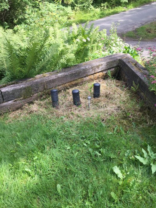

Här kommer den sista bilden på luftreningen.
Luktade i alla 3 rör och de luktade ingenting alls.
Det ni kan se på bilderna är ungefär samma som jag såg, svårt att se ner i de djupa hålen. Vad tror ni? Är jag körd? Systemet är ju ändå 25 år.

Det ser inte illa ut!
Gissningsvis så är brunnen med T-röret utloppet från slamavskiljaren. Att det är slam i de andra två brunnarna är inte ett problem. Den tomma brunnen kan vara en fördelningsbrunn till spridarledningarna som ligger efter slamavskiljaren - det förklarar varför den inte är vattenfylld (vilket i s f är bra!). De tre plastslangarna som kommer upp ur marken är troligen spridarledningarnas ände. Att det inte luktar ur dem eller står vatten i dem är goda tecken.
Eftersom jag ser en sliperskant vid spridarledningarna så har du troligen en markbädd (eller möjligen en förstärkt infiltration).
Livslängden på markbäddar varierar väldigt. Om de inte slammar igen så att det står vatten i spridarrören så kan de hålla mycket länge. Reningsgraden för kväve och smittoämnen förblir då god. Fosforreningen blir sämre med tiden när bädden mättas med fosfat. Slammar de igen så måste de grävas om.
