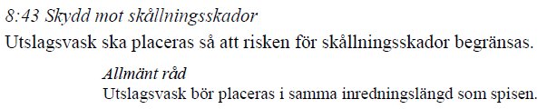

Kommunen sätter krav på utslagsvask i köksön p.g.a. hällen (BBR 8:43)
Yes, precis när man då satt allt med köksplaneringen så kommer kallduschen från Kommunen.
Vi bygger om ett hus som är byggt 1964, det blir en del exteriört som förändras, färg + takbeklädnad och en del bärande som ändras inne. Vi har därför skickat in bygglovsansökan gällande ombyggnation.
Nu har vi stött på patrull med köket. Kommunen ställer krav på utslagsvask i köksön eftersom vi ska ha häll där.
Visst, det är bra med säkerhet men jag tycker att när vi har 120 cm till utslagsvask (dock över golv, inte över bänkskiva) så har vi fått nej av kommunen.
Snabbläser man BBR 8:43 så är det lätt som lekman att avfärda dessa då det står att man bör. Men läser man hur det ska tolkas så är bör det enklaste sättet men kan jag uppnå samma resultat på annat sätt så är det ok. Dock tolkar jag det som att man ska kunna flytta t.ex. kastrull med kokande vatten till utslagsvask över bänkyta hela vägen. Så jag har inget annat bra sätt att lösa det på...
Otroligt tacksam för tips, tankar och idéer kring detta. Har anlitat köksritare som aldrig hört talas om detta problem och då är volymen ritade kök just köksöar med bara häll....

Alla "bör" i BBR ska läsas som "skall" egentligen. Riktigt irriterande regler, som det där med ett 10 cm högt hällskydd också, jag har nog aldrig sett det i verkligheten.
I 8:10 står det att det kan göras avsteg av renovering av gamla byggnader, dock tror jag att det främst gäller om man gör mindre ändringar eller om huset har särskilda kulturvärden. Om man "blåser" huset så tänker nog kommunen att då är det varken mindre ändringar eller särskilt viktiga kulturvärden. Det står att man kan göra en riskbedömning för att verifiera säkerhetsnivån trots avstegen, oklart vem som utför en sådan.

Nitisk kommun. I våran utbyggnad med nytt kök så var det ingen snack om utslagsvask eller låsbara knivskåp. Dock satte vi in en vask för vi själva ville det. Ångrar inte det.
Men kollar man bbr så är det ett allmänt råd och bör. Så det är ingen "lag".
https://www.boverket.se/sv/PBL-kuns...gregler/om-bbr/foreskrifter-och-allmanna-rad/
"Lag, förordning och föreskrifter är bindande regler. Allmänna råd är inte bindande. Ett allmänt råd anger hur någon kan eller bör göra för att uppfylla den tvingande regeln som det allmänna rådet är kopplat till.
Byggherren måste inte följa allmänna råd. Men om byggherren gör som det står i det allmänna rådet får denne anses ha uppfyllt den bindande regel som rådet hör till. Om byggherren gör på annat sätt ska denne kunna visa att den bindande regeln ändå uppfylls. Det är alltså byggherren som ska bevisa för byggnadsnämnden att den bindande regeln ändå uppfylls. Hur byggherren kan visa detta skiljer sig åt beroende på vilken regel det handlar om. Det bör diskuteras innan byggprojektet påbörjas, lämpligen vid det tekniska samrådet inför startbeskedet"
Så frågan är hur man uppfyller skallkravet att placera utslagsvasken för att begränsa risken för skållningsskador. Finns det något annat sätt att placera vasken skållningssäkert? Ingen aning. Jag tror att det kan bli svårt att argumentera med kommunen om det här om de faktiskt väl har bestämt sig för att de vill ha en sådan, eftersom att det är svårt att bevisa att man uppfyller skallkravet på annat sätt än genom det allmänna rådet. De allmänna råden är ofta utformade för att vara det enklaste sättet att uppfylla skallkravet på. Det kan vara värt att tänka på att man kanske helst inte visar mer än vad man måste i ett bygglov, exempelvis interiöra ändringar som inte är lovpliktiga.

Som påpekats är det "bör" som gäller, men du vinner inget på att slåss med kommunen. Bara att anpassa sig till sin egen kommun och följa deras tolkning. Blir aldrig fel med utslagsvasken.
Det är tråkigt för er att ni inte har haft med detta i planeringen sedan tidigare. Mycket konstigt att den som har hjälpt er att rita köket inte har koll på reglerna.
För många kan det kravet kännas som en skitsak, men det finns ändå en tanke bakom det hela med tanke på skållningsrisken.
Som andra har föreslagit, en 200 vask som passar i ett 300-skåp bredvid är en alldeles utmärkt lösning på problemet.
