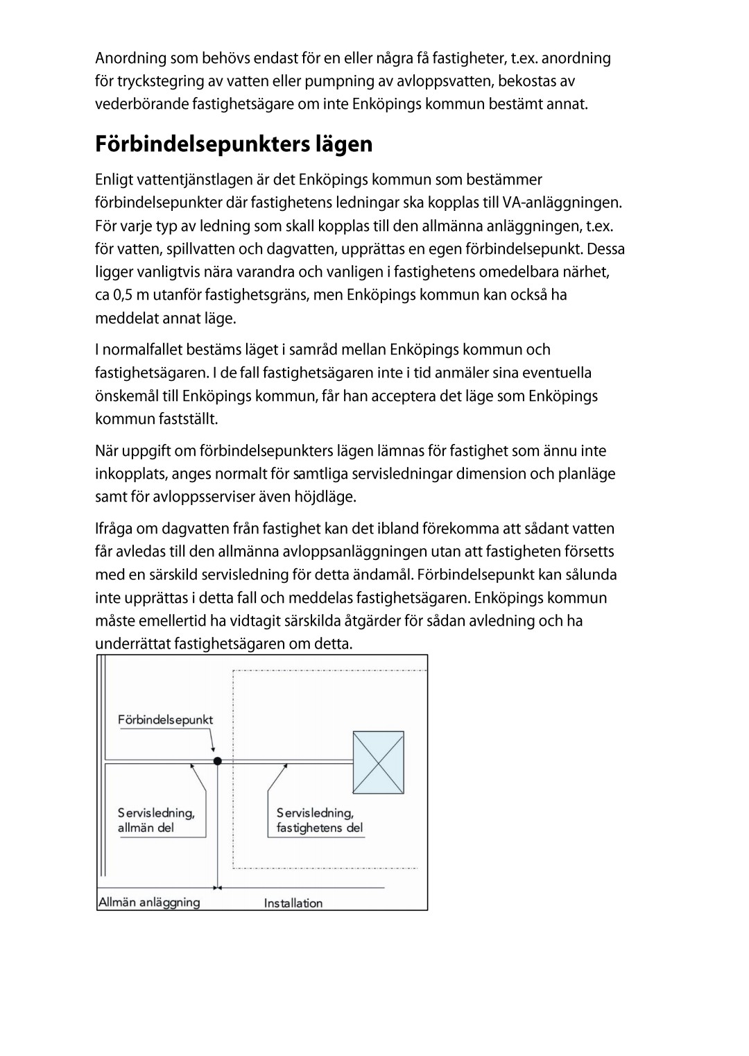

Enligt abva för Enköpings kommun så är det istort sett Enköping kommun som har sista ordet gällande förbindelsepunkt, placering och djup.
Såg även att man I princip inte har några garantier gällande vattentryck heller.
Schematisk illustration som visar förbindelsepunkt mellan allmän VA-anläggning och en fastighets installation.
https://enkoping.se/kommun-och-politik/forfattningssamling.html#Foreskrifter
Claes Sörmland
