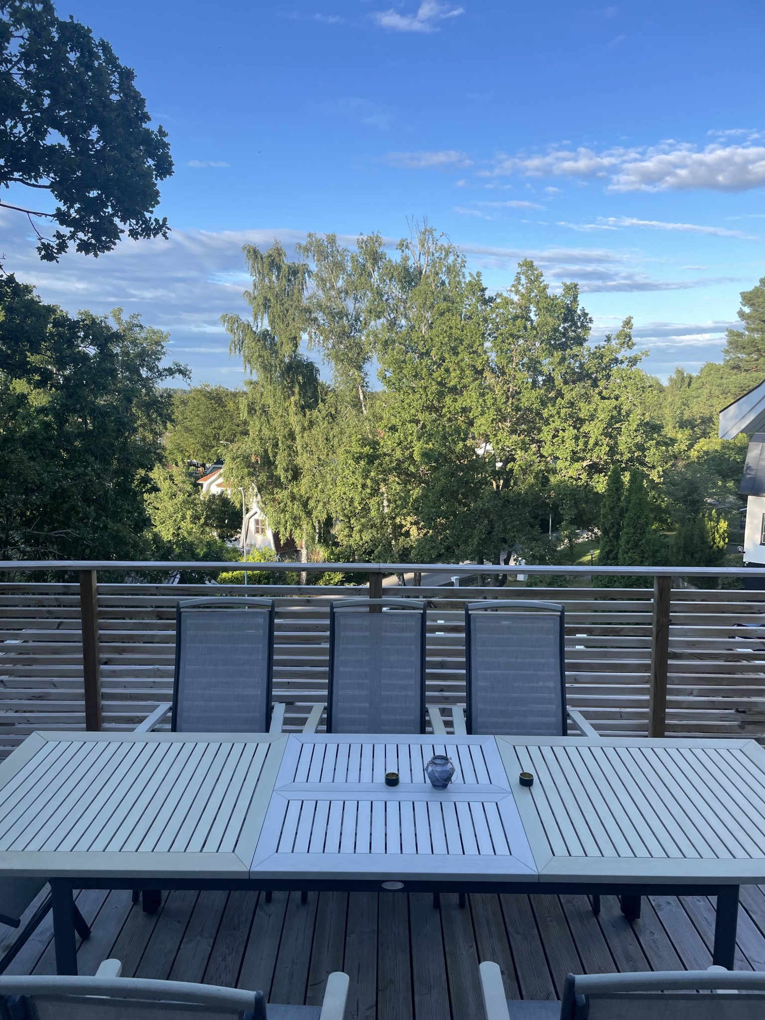

De räcken som idag finns på altanen bedöms som plank enligt bygglovsenheten.
” Räcket behöver vara luftigare dvs spjälor behöver tas bort (ska vara 50% luft mellan spjälor). Idag är även spjälorna vågräta vilket gör det klättringsbart. De behöver därför göras lodräta alternativt att vi sätter en glasskiva för att förhindra att barn klättrar på räcket”.
Hur kan jag lösa detta på bästa enklaste sättet, tack för förslag och lösningar. Kan man begära om avsteg till reglerna?

Det får inte var klättringsbart. Det är en BBR rekommendation = krav om det är bygglovsåtgärd.

I vilket sammanhang har det här kommit upp? Är det vid besiktning i samband med ett bygglov, eller har någon anmält det så att kommunen undersöker?
Det är t o m så att kommunens byggnadsnämnd har rätt långtgående möjligheter att ingripa via tillsynen även för icke bygglovspliktiga åtgärder som inte uppfyller bygglagstiftningen. Det är bara att det är ovanligt och kanske känns otidsenligt auktoritärt för de flesta att kommunen stolpar in i ens hem och börjar ställa krav på en det ena än det andra som inte kräver bygglov eller anmälan. Men lagstiftaren har givit kommunen den makten.R Robert-san01 skrev:
