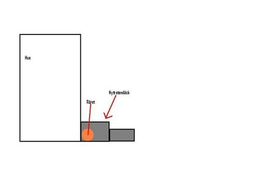

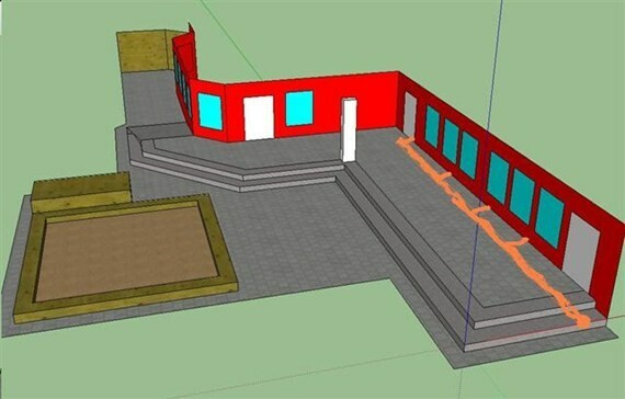

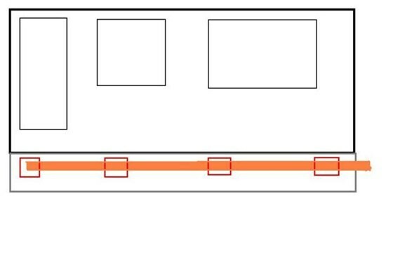

Ska bygga ett sten däck som går emot grundmuren på detta huset. Detta gör ju att ventilerna till krypgrunden kommer kommer komma under stenarna vilket inte är så bra.
Jag funderade på att koppla ihop alla med ett 160mm rör. Från första ventilen, t-kors vid nästa osv. Sen mynna ut i kanten av sten däcket. Blir ventilationen för dålig om man gör på detta viset?
Om så är fallet, har ni några andra bra idéer?
Dra rör rakt upp i däcket och göra något galler till ventilationen, då ett för varje hål.
Bilder kanske förklarar bättre.
Byggnaden är 10m lång. Det sitter 4st ventilations hål på denna sträckan á 200mm

Oj, jäkligt snyggt ser det ut. Jag fatta första gången men är för dålig på ventilation för att svara tyckte jag men ingen annan skriver nåt så här får Du min reflektion.
Jag tror att Du försämrar ventilationen med den lösningen utifrån att det sitter 4 ventiler från början så är det väl så många man behöver? Nu får Du bara en på sätt och vis.
Är det omöjligt att dra rör framåt från varje ventil och mynna i trappens lodräta del? (heter det vagnstycke rent av?) på så sätt behåller Du den ursprungliga konstruktionen.
