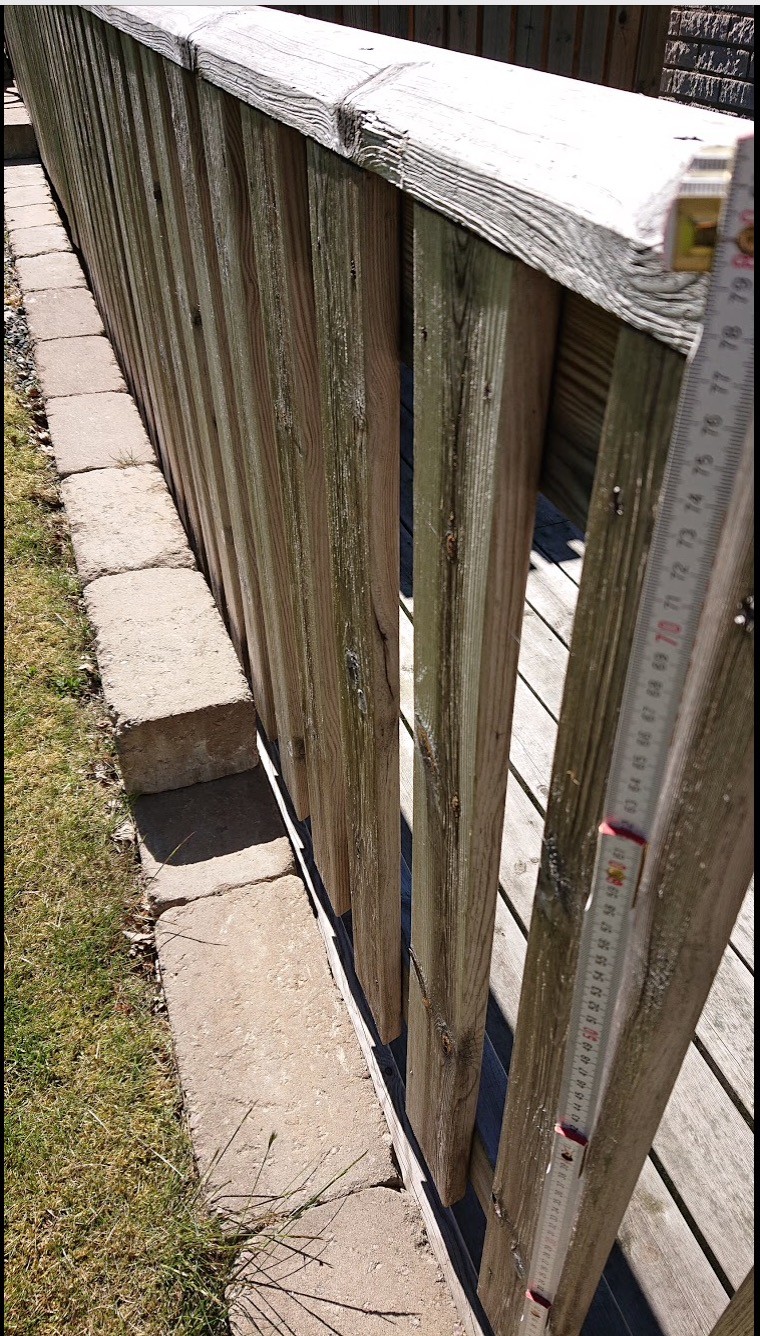

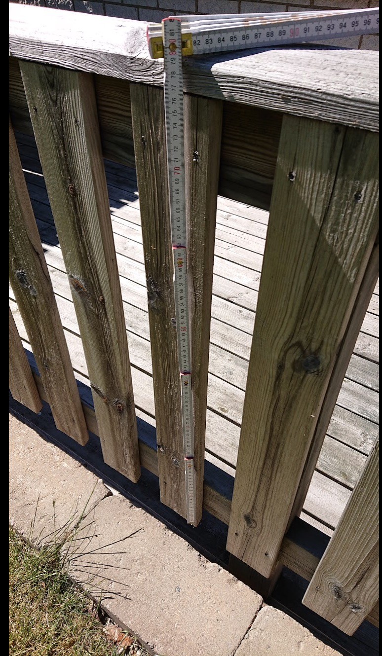

Kommer staketet vrida sig?
Tyvärr var grannens enda respons när jag frågade efter vilka exempel som gör att de är säkra på att det kommer vrida sig, att ändra hur de vill ha utformningen ännu mera. Jag gjorde ett försök men tror inte vi kommer längre, de får bygga staket på sin sida av tomtgräns istället. Där anser de att 10cm avstånd räcker så det här kan bli en följetång, men men.
28 är det egentligen vi som vill ha. När häcken togs ner var överenskommelsen att jag och min man skulle ta fram en utformning och det gjorde vi samt satte den modellen på en annan del av tomten, vi har stående 28x45 med över- och underliggare samt på sina ställen spaljé upptill. Sen ändrade de sig vilket som sagt var rätt väntat och vill ha staketet annorlunda varpå vi föreslog 28x70. Ingen större skillnad på 70 och 95 kan man tycka men till slut blir man trött på att vara den som ger när det bara går åt ena hållet, det var inte första gången de agerar på liknande sätt. Nåväl, antingen ändrar de sig eller så får de bygga på egen tomt.tompax skrev:
Då kan du upplysa de om att ju bredare brädor, desto mer större kommer vridningen bli totalt sett.
OM panelbrädan nu vrider sig överhuvudtaget, så syns det mycket mer på en bredare, än en smalare bräda.
Varför vill man använda 28 virke och inte 22? Inte för att 28 inte fungerar, utan bara av ren nyfikenhet.
120 mm är ju ett bra mått på staketbrädor. Men det räcker inte med en skruv per regel, utan den skall fästas med en skruv på varje sida, på varje regel. Så 4 skruv per bräda totalt. Annars vrider det sig verkligen.
Med 4 skruv kommer den inte att vrida sig nämnvärt, det är inget man kommer att se eller störa sig på i alla fall.
Hoppas detta var det bästa svar du fick. Lycka till med staketbygget!![]()

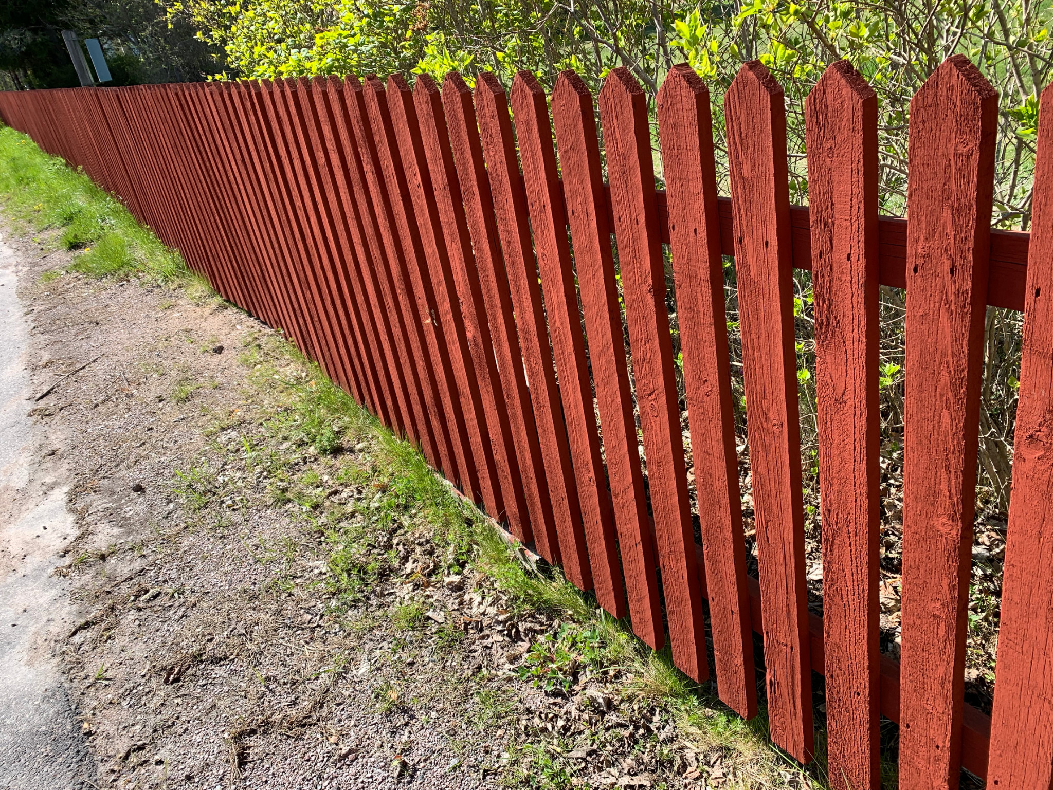

Tråkigt med en sån granne som inte förstår sig på nånting. 28 mm känns vansinnigt grovt för ett staket. Jag har 22x95 planhyvlat trallvirke som staket och det är precis lagom dimension.
Jag byggde med 22x95 tryckt trallvirke för en sisådär 7 år sen. Två skruv på två horisontella ribbor. Inget problem alls. Har funderat på att olja det, men inte blivit av. Din granne kan återgå till sin frimärkssamling istället
