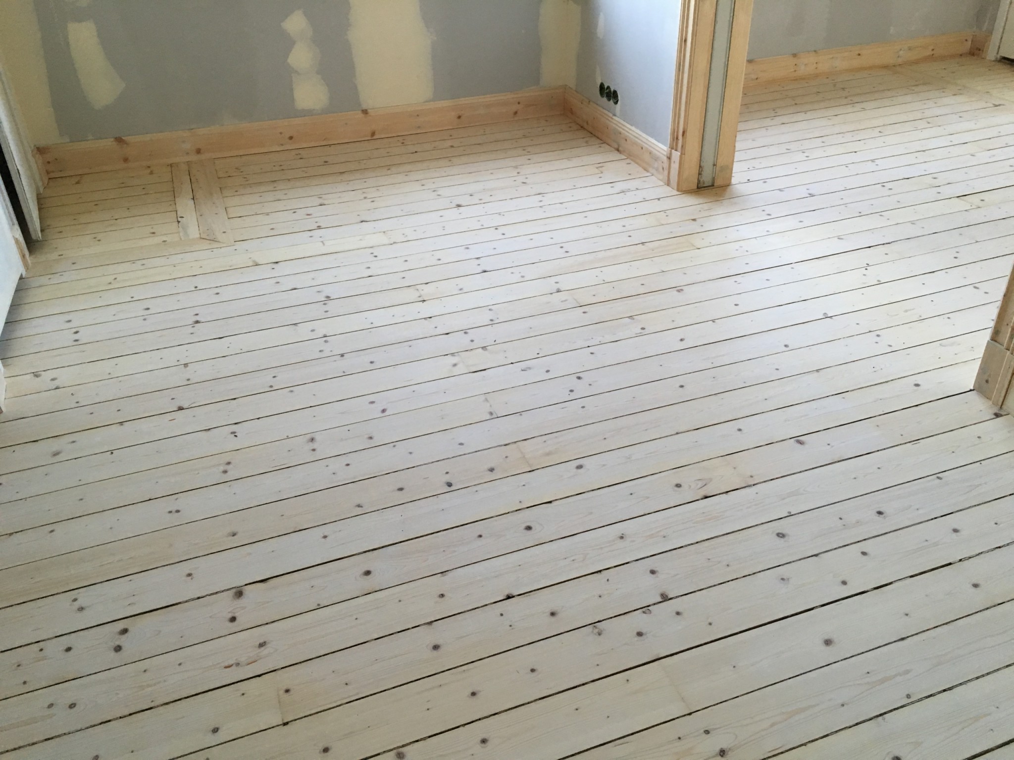

Imorgon måste jag slutligt bestämma vilken "färg" golvet skall få. Det kommer att lackas med en matt 2-komponentslacks och frågan är om lacken skall ha liiiite vitt i sig eller inte. Golvet är väldigt ljust nu så min fråga är om golvet mörknar/gulnar när det är lackat med en vattenbaserad lack. Golvfixaren säger att lacken i sig inte gulnar men hur är det med träet under?

Här är golvet lackat en gång. Två lager till skall på. Antingen med en aning vitt eller ofärgat.

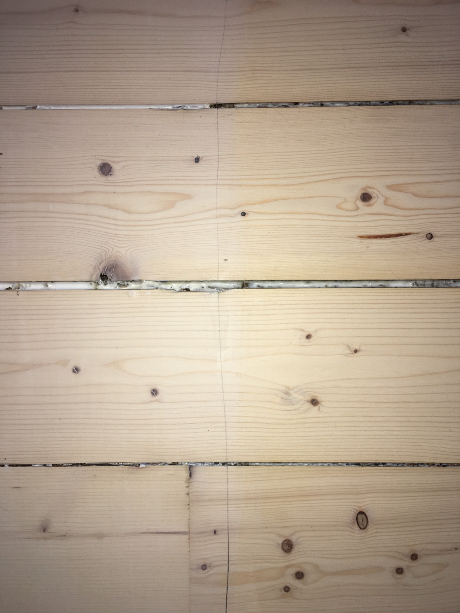

Måste bestämma mig om typ en kvart så vad säger ni, gulnar grangolvet UNDER lacken så att jag bör ha vitt pigment under eller kommer det att vara oförändrat?
Lackat med klar lack en gång
Det kommer med stor sannolikhet gulna oavsett vad du gör.
Gran och furugolv gulnar obönhörligt med tiden, mer eller mindre. För att minska risken kan man antingen luta och sen olja. Eller lägga på en bets i valfri färg och sen behandla med lack eller hårdvaxolja.
