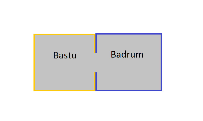

Jag är startgroparna för att upphandla en badrumsrenovering. En sak som jag skulle vilja ha klart för mig redan nu är om jag kan behålla min bastu och ändå få ett godkänt, säkert badrum. Och det skulle jag vilja ha klart för mig innan badrumsfirmorna kommer ut och kollar på jobbet.
Badrummets våtrumsmatta fortsätter nämligen in i bastun. Kanske går även våtrumstapeten bakom träpanelen i bastun. (Kanske den inte alls gör
Nu har jag tänkt mig att ha klinker på golvet, så det behövs ju någon form av tröskel eller liknande för att tätskiktet ska bli ok, inte sant? Alternativet är ju såklart riva bastun och lägga klinker även där, men det blir ju en annan prislapp då.
Jag hoppas att detta blev någorlunda begripligt, annars får jag försöka mig på en skiss eller nåt.
Tack på förhand!

Jag kan tänka mig att min fråga var lite otydlig, så jag har gjort en skiss. Det gråa är alltså en och samma våtrumsmatta.
Kommer man att kunna göra ett badrum med någon tröskel eller liknande? Även karmen till dörren mellan rummen behöver ju anslutas på något sätt, men det är väl inga konstigheter?

Det behövs bara 20mm uppvik från golvbrunn räknat. Har du 10mm fall mot brunnen betyder det att tätskiktet måste gå upp 10mm på tröskeln. Det kan dock vara svårt att få dit en tröskel snyggt om karmen redan sitter där.
Sedan måste väl mattan egentligen vikas upp även i bastun (Men jag kan inte reglerna om bastu) och det blir ju svårt då den är limmad i golvet
