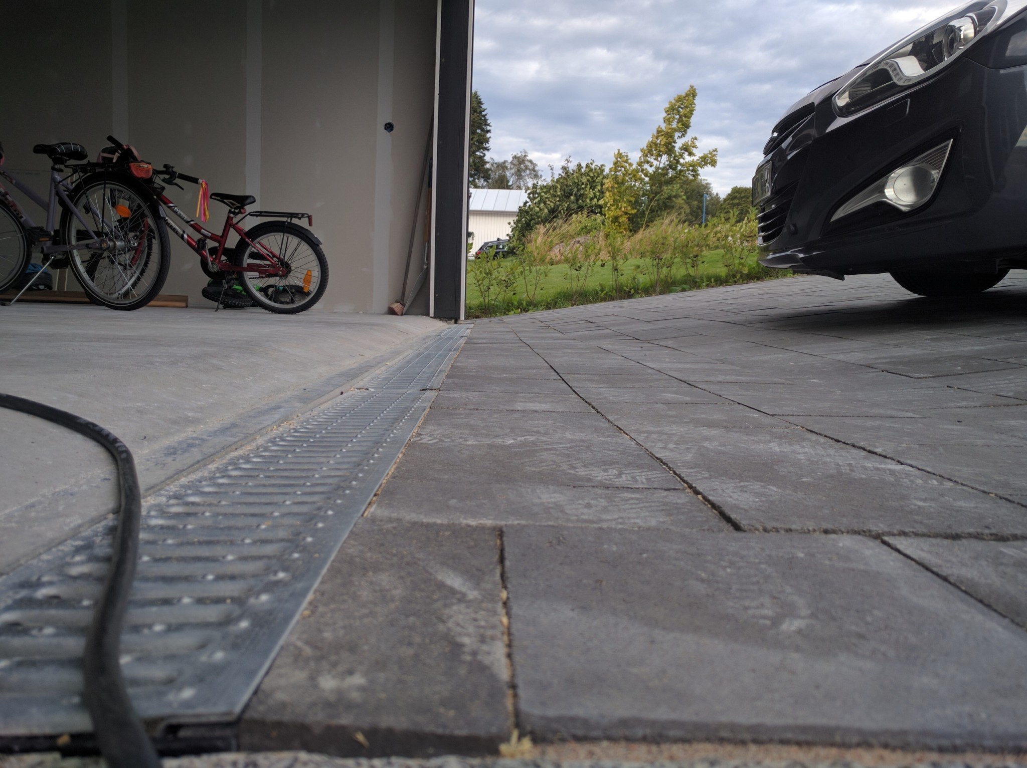

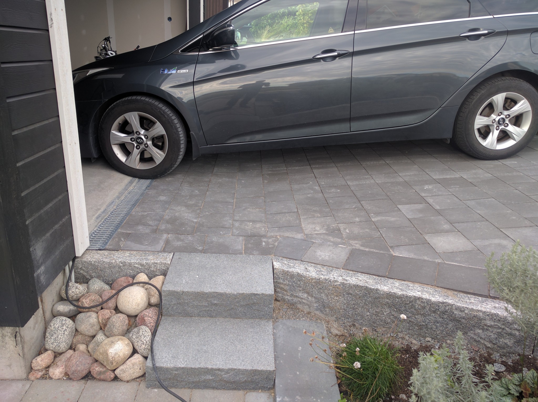

Tyvärr blev det en miss när vi byggde vår carport för 3 år sedan. Vi har en ganska kraftig sluttning ner från vägen in i carporten (som nu håller på att bli garage för övrigt). Med facit i hand borde vi inte ha ställt carporten så nära vägen förstås men gjort är gjort.
Enklast är att börja med en bild:

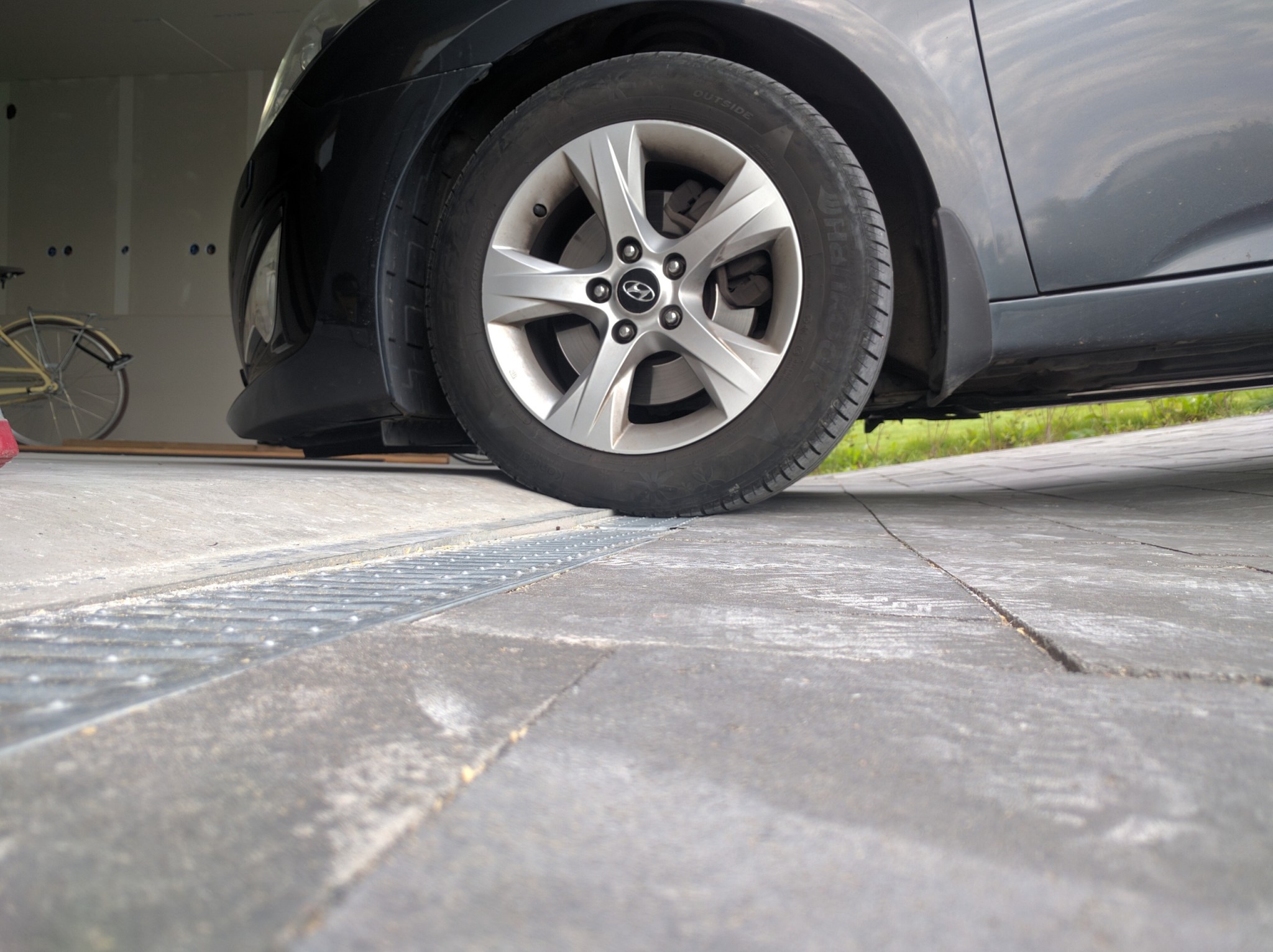

Som ni ser är det inte mycket marginal på överhänget på bilen när bakvagnen drar iväg upp för backen. Kör man lite för fort ut så fjädrar bilen när däcken sjunker ner för betonggolvssulan (som är tänkt att hålla ute vatten) och då tar bilen i. Vissa bilar tar i oavsett hur försiktig man är.
Jag har försökt ta reda på om det går att skava ner golvet så att höjdskillnaden från golv till vattenavrinning inte blir så stor men förstått att slipa ner ett betonggolv är inget man gör frivilligt. Nu tänker jag om det kanske går att slå bort avrinningskanalerna, ta bort de fyra eller fem första raderna av stenläggningen, rugga upp betonggolvet längs ut och gjuta igen den försänkningen för att få en planare kant från golv -> avrinning -> stenläggning.
Har folk några kreativa idéer på vårt problem (den om att investera i en SUV har jag redan hört allt för många gånger

Det är en vanlig Hyundai i40. Har inte provat backa men det känns lite omständigt att backa in i ett garage.
Anledningen att jag skrev den här tråden var då vi upplevt att det senaste dagarna blivit svårare att köra ut bilen igen. Jag befarar att markstenen, som las i våras, börjar sätta sig lite. Vill helst ha en plan B i bakfickan om det blir ännu värre.

Nej, jag hade nog också slipat. Med en diamantskiva på vinkelslipen så behöver det inte ta så fasligt lång tid, och eftersom det är i garage så undviker man ju det värsta problemet, nämligen att det dammar något alldeles in i h-vete förskräckligt och tar sig in överallt! (Mask är ett måste). Så det är mest inomhus jag drar mig för att göra det. Igen...
Eller så mäter du ut var du behöver sänka, göra en liten konkav bula i nerfarten precis när framhjulet passerar över gallret, det räcker med en liten bula, men sedan kommer snän, då blir vinkeln sämre för eran bil, den kommer att ta i om det liggar snö i backen och snöfritt i brytningen.
Du bör göra om hela nerfarten som en längre ramp, det är bakhjulen som styr var den skall utgå ifrån..

Hur skulle man göra om hela nerfarten menar du? Problemet är att garaget står där garaget står. Att flytta det längre in på tomten är ju inte aktuellt förstås. En längre ramp går därmed inte, tyvärr.Pagno skrev:Eller så mäter du ut var du behöver sänka, göra en liten konkav bula i nerfarten precis när framhjulet passerar över gallret, det räcker med en liten bula, men sedan kommer snän, då blir vinkeln sämre för eran bil, den kommer att ta i om det liggar snö i backen och snöfritt i brytningen.

Det som komplicerar det en aning är att garageporten är beställd och höjden är beräknad utefter hur betonggolvet ser ut idag. Vet inte hur mycket spelrum som finns men att slipa ner den en eller ett par centimeter längst ut vid öppningen kan bli ett problem. Någon hade som förslag att lägga en regel i försänkningen för att se hur pass mycket bättre det blir att eventuellt höja upp den. Det ska jag testa.
