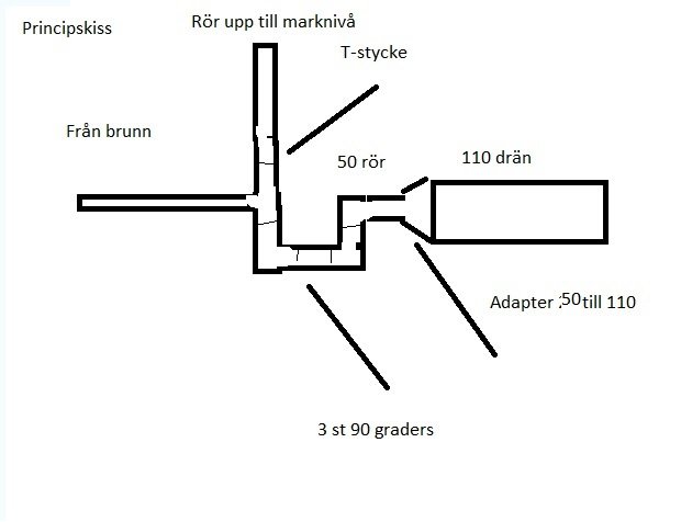

Tänker gjuta ett golv i ett förråd (utan värme) på ca 40m2.
Golvet kommer att isoleras med 200mm cellplast för att förhindra ev. tjälskjutning.
Förrådet är inte helt tätt mot väder och vind, men har tak.
Detta medför att det kan komma vatten i förrådet.
Skulle varit bra om förrådet haft några golvbrunnar.
Har tittat på t.ex. markrännor och liknande - skulle fungera bra, men...
Eftersom dessa golvbrunnar inte ska kopplas till avloppet utan förmodligen till dagvatten (eller dräneringen), undrar jag om golvbrunnarna måste passera ett vattenlås? (finns något fristående vattenlås som skulle fungera?)
Hur hanteras detta på vintern?

Det du tänker på som golvbrunn är spygatt utan vattenlås och den kan inte frysa , det kan bli fryspåväxt
om plattan blir minus och det kommer tövatten i brunnen
Även kommunala dagvattenledningar kan lukta .
Att koppla till dräneringen kan gå , hur mycket vatten kommer det bli som rinner ner i
brunnen , hur ska det anslutas till den , det ska vara efter sen det dränerat något .inte före
då kan det fylla på den del som ska vara dränerad och bli torrt

Från en golvbrunn är det inte långt till dräneringsröret (dagvattenröret kommer att ligga för högt.)
Där kommer det att bli en kraftig lutning mot dräneringen kanske 45grader.
De övriga golvbrunnarna tänkte jag dra röret under betong plattan och 20cm isolering. (förhoppningsvis frostfritt) men med betydligt mindre lutning. (för det finns nog ingen färdig anslutning med 50mm till ett dräneringsrör)
Normalt kommer det inte att rinna mycket vatten i brunnarna, men visst kan det "blåsa in" både snö och komma in regn. Vattnet vill jag bli av med.
En idé var att sätta vattenlås på en brunn och ansluta andra brunnar till denna, eller få vattenlåset under isoleringen. Men lyckas inte hitta någon produkt som löser detta.
Alternativet är kanske att plocka bort vattenlåset under vintern...

Anslutning till dränrör som är 110 finns det adapter för 50 till 110 och passar bra
Att plocka bort vattenlås på vintern är en bra ide , bara inte glömma det .
Är dagvatten och dränrör anslutet till kommunalt dagvattenavlopp så kan det lukta lite men inte säkert .
Det går att göra ett vattenlås med 3 st 90 graders krökar , men då måste det vara frostfritt
och en spolbrunn vid första kröken för att kunna spola ur skit som kan sätta sig i låset
Se princip enligt skiss

Dränering fryser aldrig i mark , den ligger djupt , det är ev. om den går ut ut friska luften
som det kan bli kölddrag i den , då fryser hela alltet i hop och fungerar inte , går det till
en stenkista så fryser det inte
Vattenlås med värme NJA det går väl att få till , men då är det en brunn med lås , och då ligger
värmekabel på utsidan runt brunnen inte i den .
Bäst är om du kan ha spygatter ( utan vattenlås ) och rör samt självbyggt lås frostfritt ,
inga bekymmer och sova lugnt om natten , blir som björnen gå i ide
