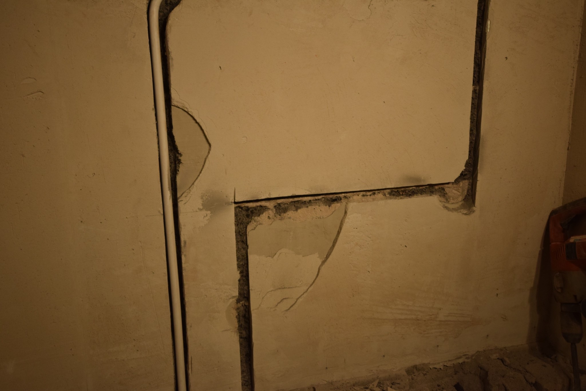

Bilar lite för att försänka tappvatten i väggen. Jag har outsourcat putsningen till en hantverkare. Nu misstänker jag att han använt för lite vatten i bruket (Gipsputs av märket Rotband). Det lossnar nämligen stora bitar av puts när jag bilade även fast jag tog det lugnt samt har gjort spår med vinkelkapen i förväg.
Nu är jag orolig att det kommer lossna kakelplattor från väggarna om jag kaklar på detta, vad tror ni?
Tyvärr så skulle inte jag chansa på att det sitter kvar. Det blir dyrare att göra om när kaklet väl sitter där...
Tack för svar, hantverkaren ska komma och titta på det idag och få säga sitt.
Några fler här som har input?
Vattnade han underlaget eller hade primer?
Gipsputs kan bete sig sådär om det torkar ut för fort och då typiskt om underlaget suger i sig fukten från gipsputsen för fort.
Antingen för lite vatten i bruket eller inte vattnat underlaget. Han verkar ha kört i två omgångar för det sitter kvar ett lager under det första.
