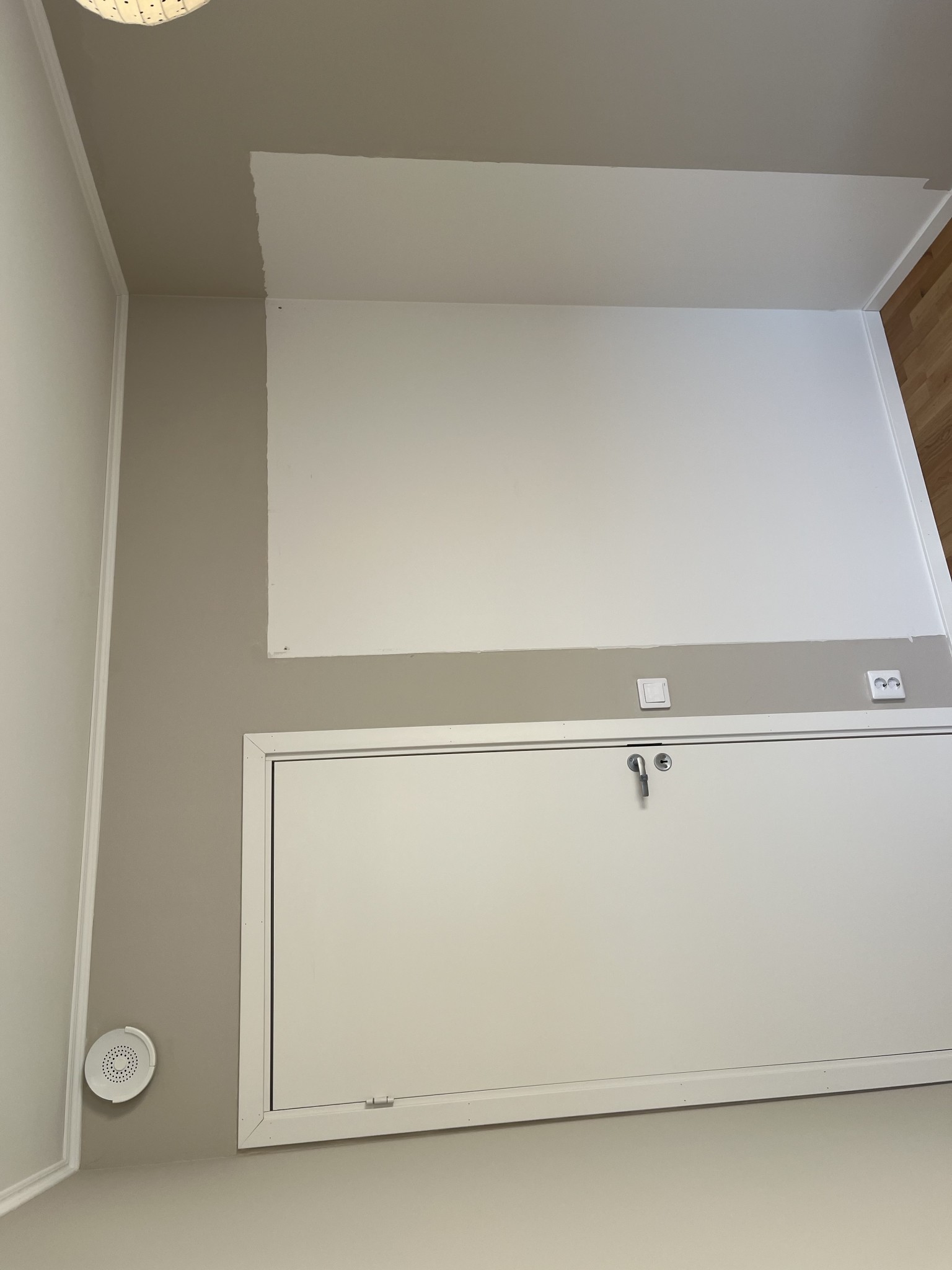

Lyfte bort ett par garderober i dotterns rum och vill nu måla del av väggar som är vita, se bild. Har en dunk med samma färg i samma kulör liggandes som vi använt till ett annat rum.
Hur ska jag göra för att måla detta med bra resultat?
Har hört att man kan måla hela de två väggar där det är vit färg, och om det då är några nyansskillnader från de andra två väggar som inte målats på nytt, så märker inte ögat detta. Någon som vet om detta stämmer?

Ja, det är normalt att två väggar med exakt samma färg faktiskt ser ut att ha två olika nyanser därför att den ena är mer belyst än den andra. Kolla när solen lyser in och jämför i vägghörnet närmast fönstret.S sebboy skrev:
Välkommen till forumet också!
Jag skulle måla hela väggen med dörren och sedan skulle jag måla del av vägg på andra väggen och försöka göra en osynlig skarv genom att måla tunnare och tunnare. Du kan säkert få samma färgkod och sedan är det bara hur mycket ljus som har träffat väggen som avgör hur pass mycket du kommer att se.
