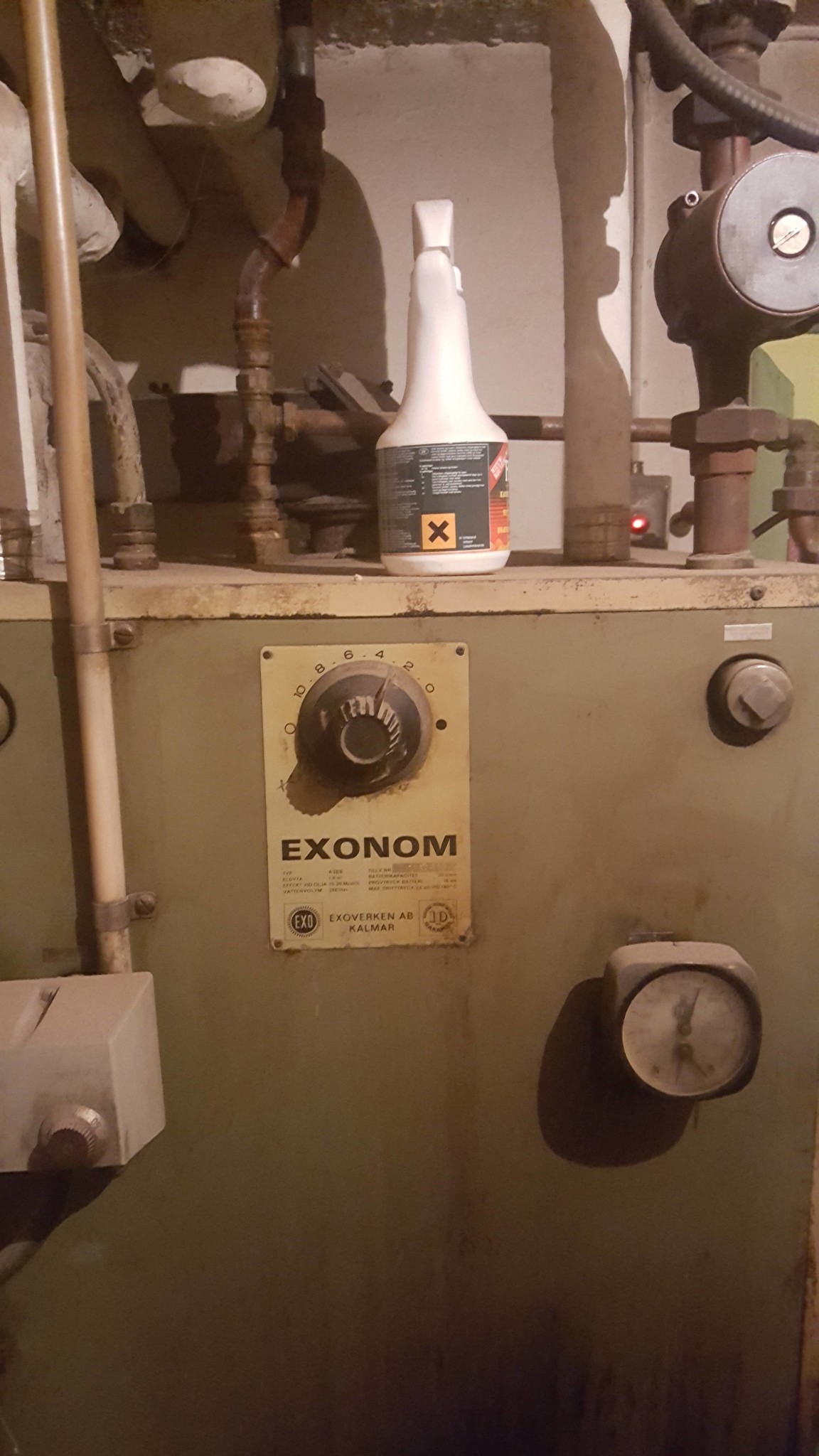

Det två senaste dagarna har det blivit svårt att få upp pann tempen över 70 grader. Första säsongen vi eldar i en panna är noviser
Vet någon vad det kan vara för fel
Först måste ni ha mer än 70C , eldaar ni hårdare kanske den kokar om ni inte gör gör av med värmen
En gammal luring , tror det är en s.k. överbrännare , elden går mot toppen i pannan , och ut .
På inkastluckan en liten lucka och längst ner en liten lucka , den nedre kanske med en kedja på , allt beror på hur dessa luckor står , den nedre brukar öppna och stänga sig via kedjan som sitter i en arm upptill på pannan , dem brukar stänga när pannan kommer upp omkring 70 - 75C för att inte koka , inte säker men syns inget på bilden .
Dessa luckor ska ställas in mot varandra , en del luft upptill och en del luft nerifrån , det är något ni måste försöka ställa själva , vet att det är svårt , har varit i sitsen själv , tog ett år innan det blev perfekt
Sök på vedeldning och läs så får ni mer matnyttigt där än från forumet , alla pannor är egna individer och egenheter
