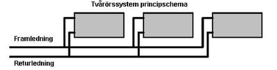

Jag är förvisso ingen VVS-expert men den beskrivningen du i skrift ger tycker jag inte stämmer med schemat. Jag skulle vilja påstå att i ett 1-rörssystem flödar allt vatten via alla radiatorerna. I ett 2-rörssystem kan det flöda förbi varje radiator i stammen om kopplet är strypt. Det är ju också därför det är så mycket lättare att justera in ett 2-rörssystem eftersom det inte på samma sätt påverkar efterföljande raddar. Eller????
För tvårörssystemet finns det ingen passage till returledningen utan att gå via någon radiator. Allt vatten som kommer tillbaka i returledningen har passerat genom en radiator. Varje radiator tar en del av flödet; det vatten som gått genom en radiator går inte genom någon annan radiator på samma varv, utan går tillbaka till cirkulationspumpen först. Det är givetvis sant att man inte hindrar någon annan radiator genom att strypa en radiator eftersom alla sitter parallellt. Stryper man alla radiatorer helt blir det dock ingen cirkulation alls, och har man en oreglerad pump får man alltså då högsta möjliga tryckskillnad mellan framledning och retur.norrbottenstorpet skrev:????

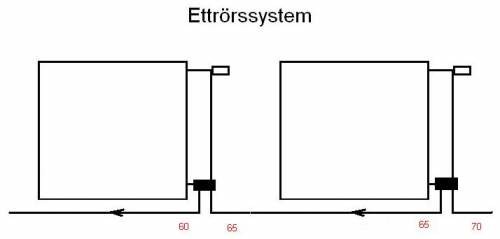

I ettrörssystemet går en del av flödet genom radiatorn, medan resten skickas vidare i slingan utan att passera genom radiatorn. En del vatten kan alltså cirkulera runt utan att passera någon radiator alls. Stryper man alla radiatorer helt i ett sådant system cirkulerar vattnet i slingan utan att gå via någon radiator.

Bra förklaring! Jag hakade nog upp mig på, eller gjorde inte skillnad på "går via radiatorerna" eller "via kopplet". I mitt huvud fanns det nog en koppling mellan fram och återledning i ett tvårörssystem, men din bild är ju självklart korrekt. My bad
Alltså ska TS strypa på samtliga raddar på nedervåningen, precis som ni sagt.

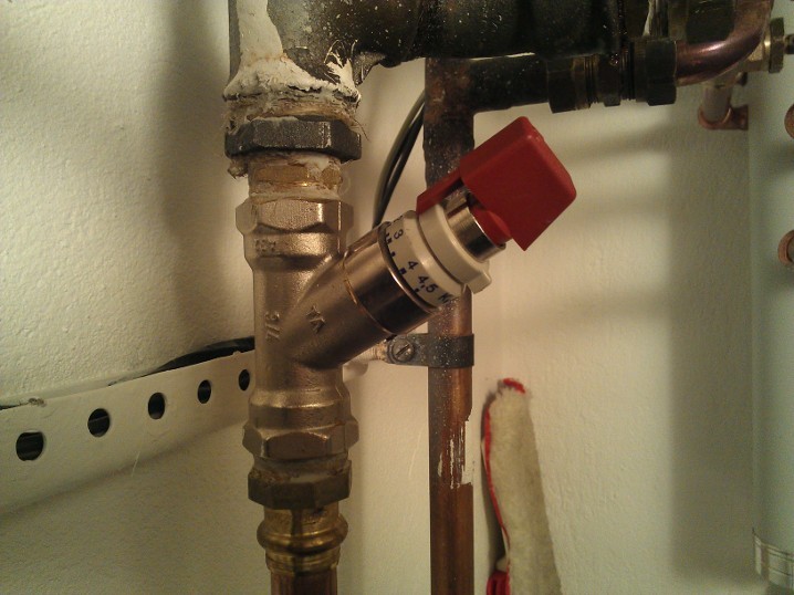

Vi har ett hus byggt 1963 med 2 rörs system på bottenvåningen. Huset byggdes på 1979 med en våning till med ettrörssystem. Vi har haft problem med att det var kallare på övervåningen under hela tiden vi ägt huset. Vi satte in en strypventil för radiatorslingan nere och efter en tids trixande med små justeringar så har vi fått våningsplanen att hålla jämn värme. Bifogar en bild på vår ventil.
MVH
Anders
