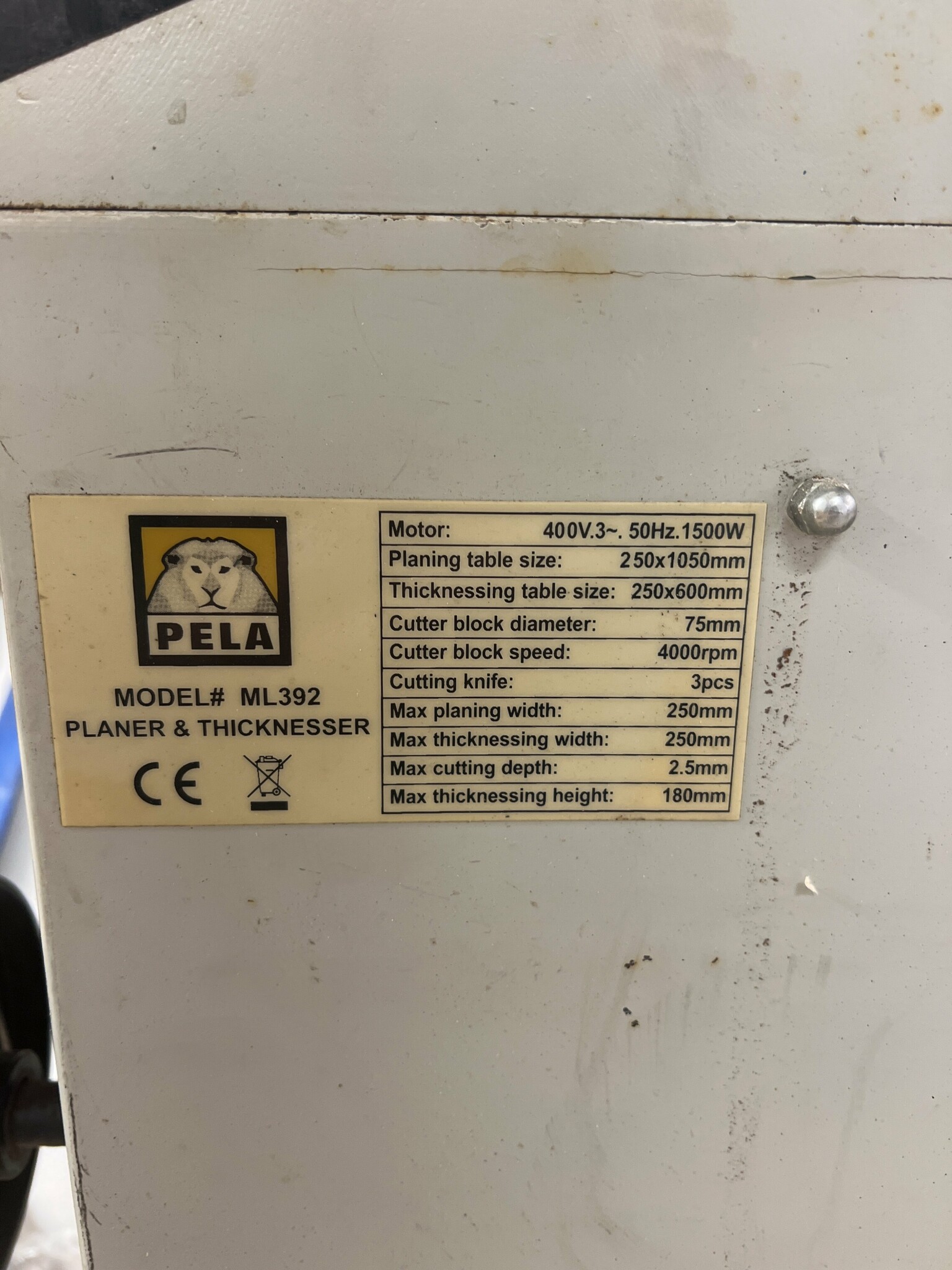

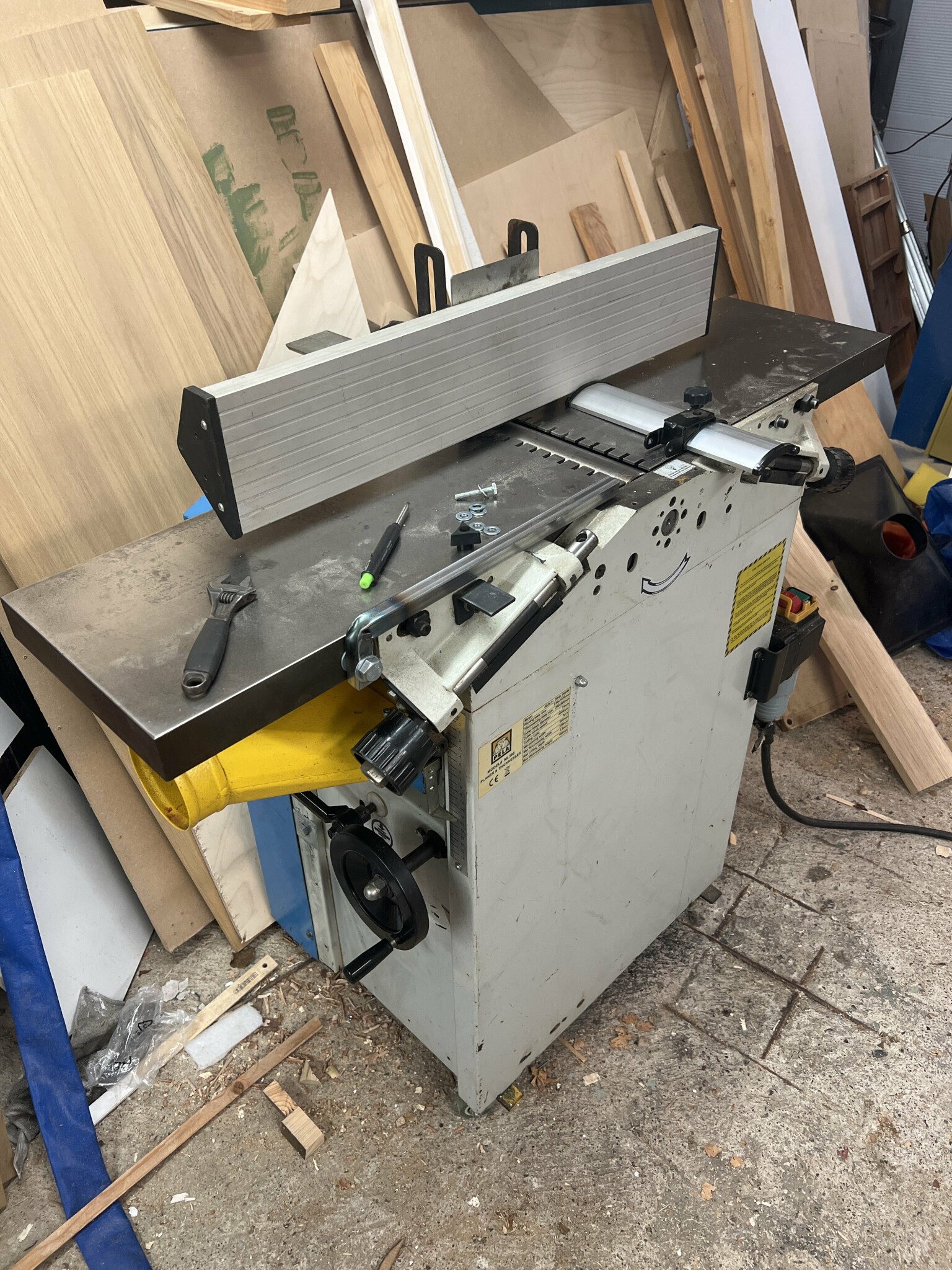

Hej som en del av er vet fyndade jag en gammal kina kombi märkt Pela, har sett samma maskin med åtskilliga märken. Den stod som ”trasig” utanför Uppsala. Isjälva verket var det någon som hade kört slut på original motorn och stoppat i em större pjäs utan att uppdatera motorskyddet. Så nu är det åtgärdat.

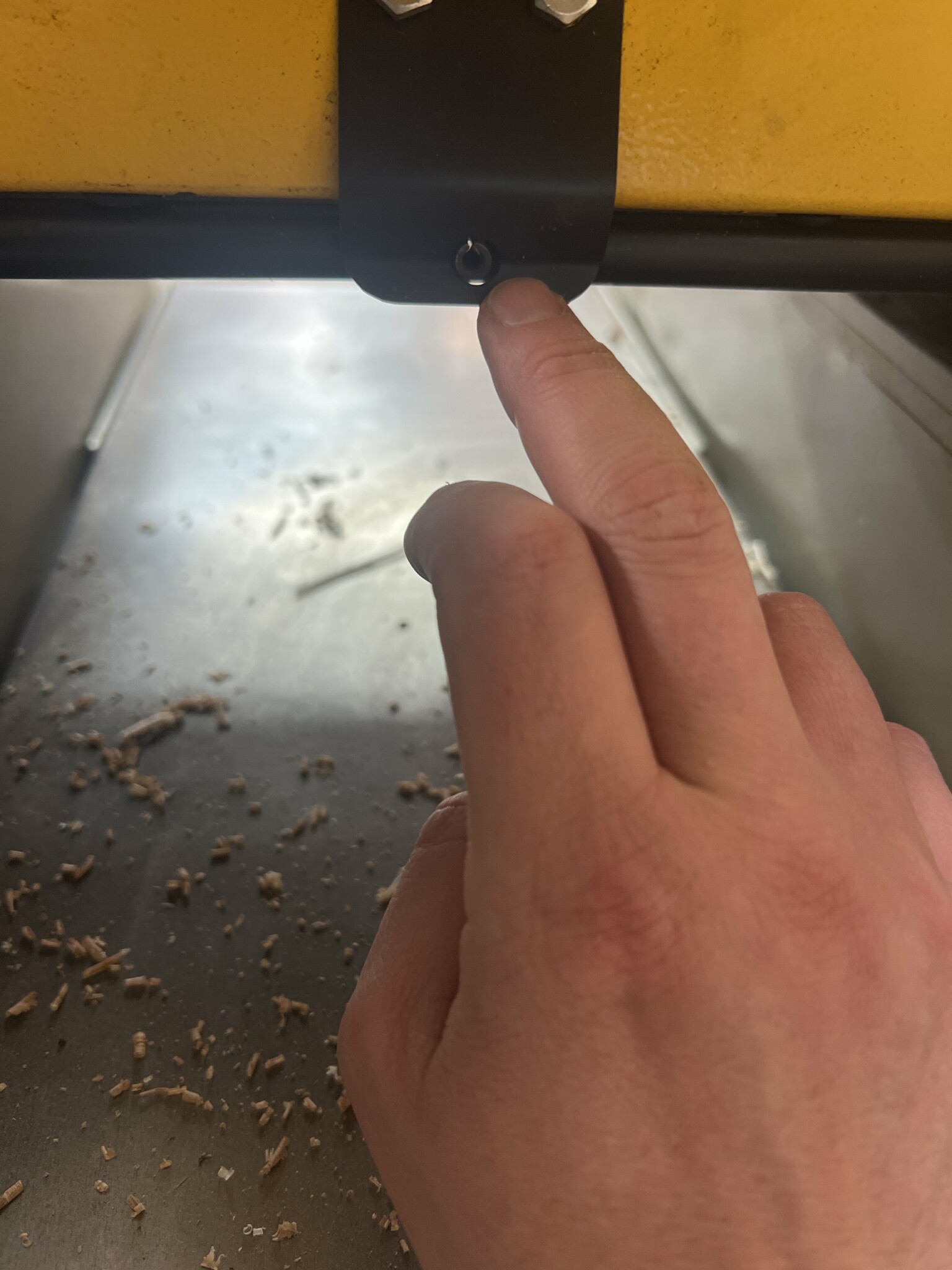

Nu till problemet. Maskinen vill ej starta i planlägger när borden är fällda åt sidan.
Tankar och idéer är välkomna. Bild kommer.
Fick du med någon form av spånstos till maskinen?
Vissa av maskinerna har en microbrytare som skall belastas för att dom skall starta i planläge.
Den tappen brukar sitta i spånskyddet och när skyddet är rätt monterat startar maskinen.

Hyvelmaskin i en verkstad med verktyg och träbitar runtomkring, inklusive en skiftnyckel och skruvmejsel på maskinen.
  • Etikett på planhyvel och tjockleksmaskin, modell PELA ML392, med specifikationer som spänning, bordstorlekar och knivdata.
Dag
Stosen är fast så den är med ska kolla lite
Löst det var den här lilla krabaten som behövde låsa En hand pekar på en liten svart låsbult på en maskin med träspån runt omkring.
