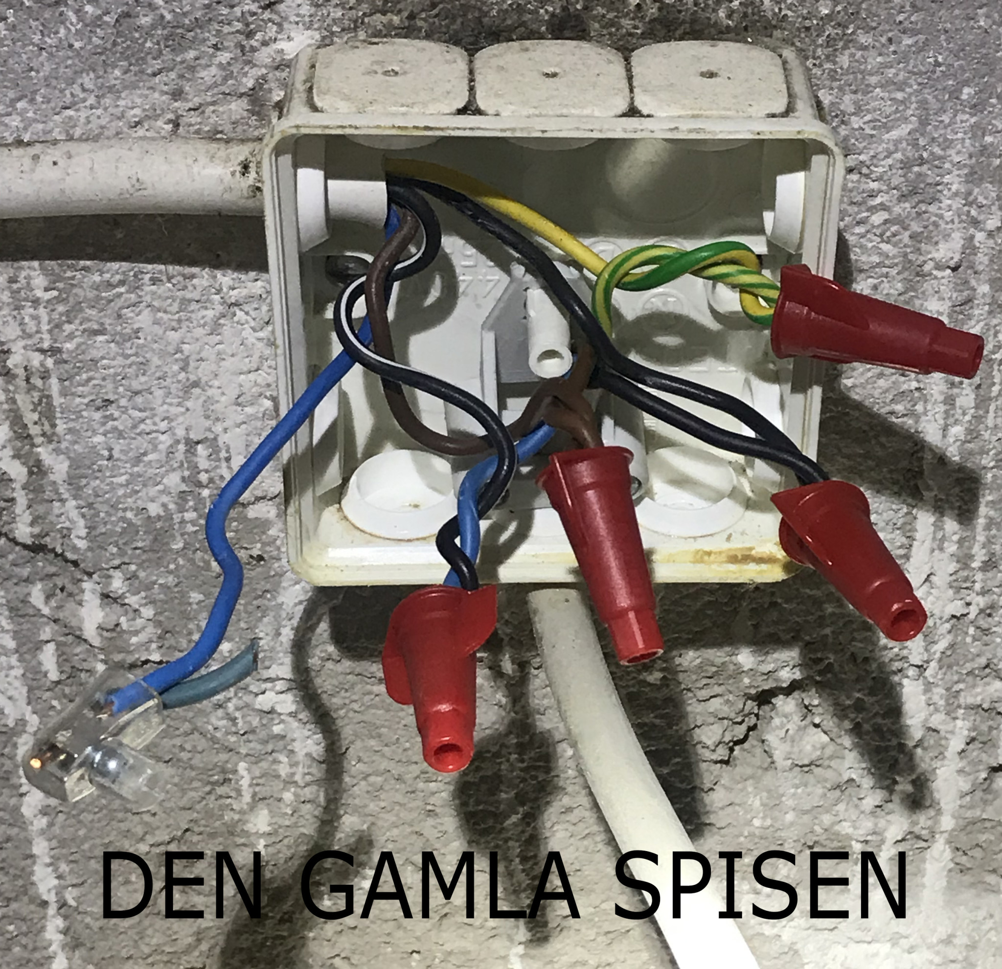

Den gamla är kopplat direkt till en dosa installerad på väggen bakom spisen. (se bild ett)

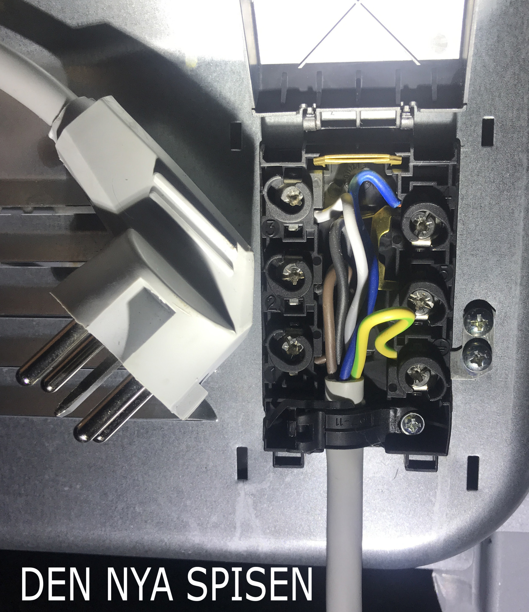

Den nya kommer med stickkontakt. (se bild 2) Båda 400v.
Dosan går till elskåpet och har en individuell rad med tre proppar (3 fas - 10Ax3). Elskåpet går av stänga av helt för hela huset och ute på tomten finns el-bolagets skåp, som också går att stänga av för hela fastigheten.
Min undran: Kan jag ge mig på att försöka byta spisen själv…? Tar jag någon risk? Vad ska jag tänka innan?

Vanliga grejor att kolla upp är om det finns en neutralledare i dosan (blå kabel med "ubåt"?).
Sedan kan det vara av värde om du tar en bild på inkopplingsritningen på spisen.
Skippa "tomtehattarna" och använda Wago-klämmor om du ska klippa kabeln från nya spisen och ansluta den till ledarna i boxen.
Försäkra dig om att kabeln till spisen får någon form av dragavlastning.

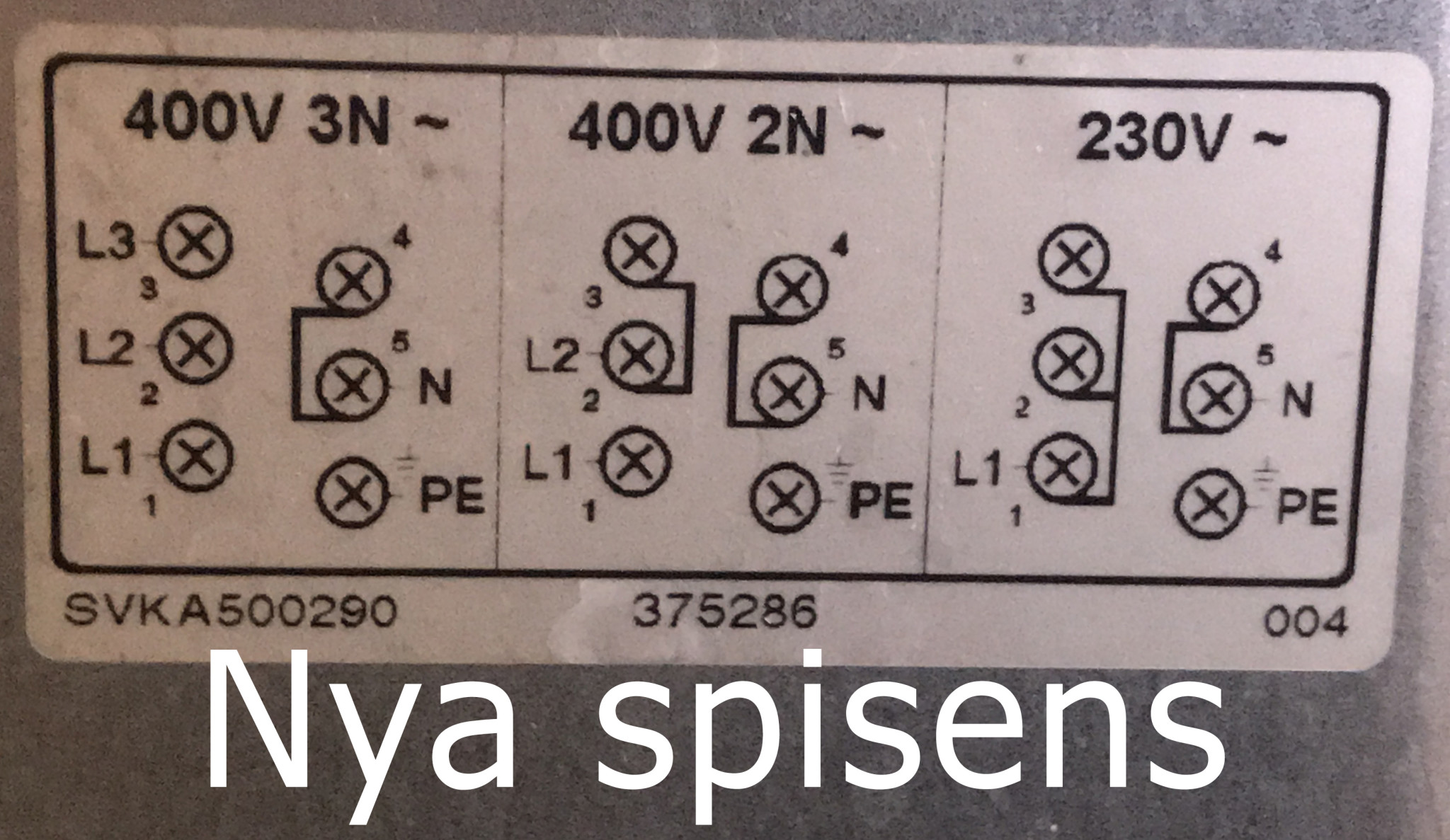

Kan du kolla om det finns några schemor bak på den nya spisen med olika kopplingsalternativ. Det verkar som om den kan kopplas på lite olika sätt. Alternativt om du talar om vad den har för beteckning så kanske någon kan avgöra hur det skall göras.
Det kan avgöra lite grann hur man lämpligen går vidare.
Sen är jag inne på att det vore elegantare och kanske rent av enklare att ersätta dosan på väggen med ett perilex vägguttag istället för att klippa av kontakten på den nya spisen.

Jag bifogar bilden på scheman till den nya spisen. Precis som du skriver finns det tre alternativt till koppling.

Om allt är dom det skall i din dosa så är den blå inkommande neutralledare, gul/grön jord samt brun, svart och svart/vit är faser. Om det stämmer så är det bara att koppla in den nya spisen. Det är dock viktigt att påpeka att neutralledaren inte används i din gamla spis. Skulle den blå vara oansluten finns det risk att den nya spisen går sönder. Därför bör du på ett eller annat sätt kontrollera att den blå verkligen är ansluten till neutralen. Sedan kopplar du enligt alternativ 400V 3N~.

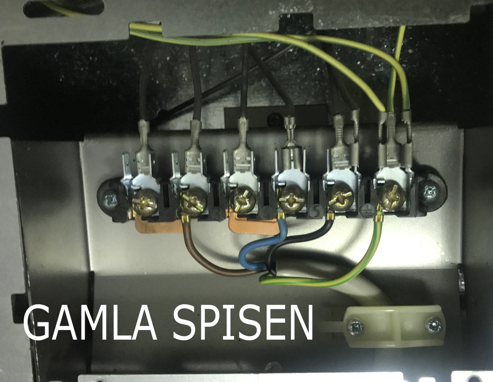

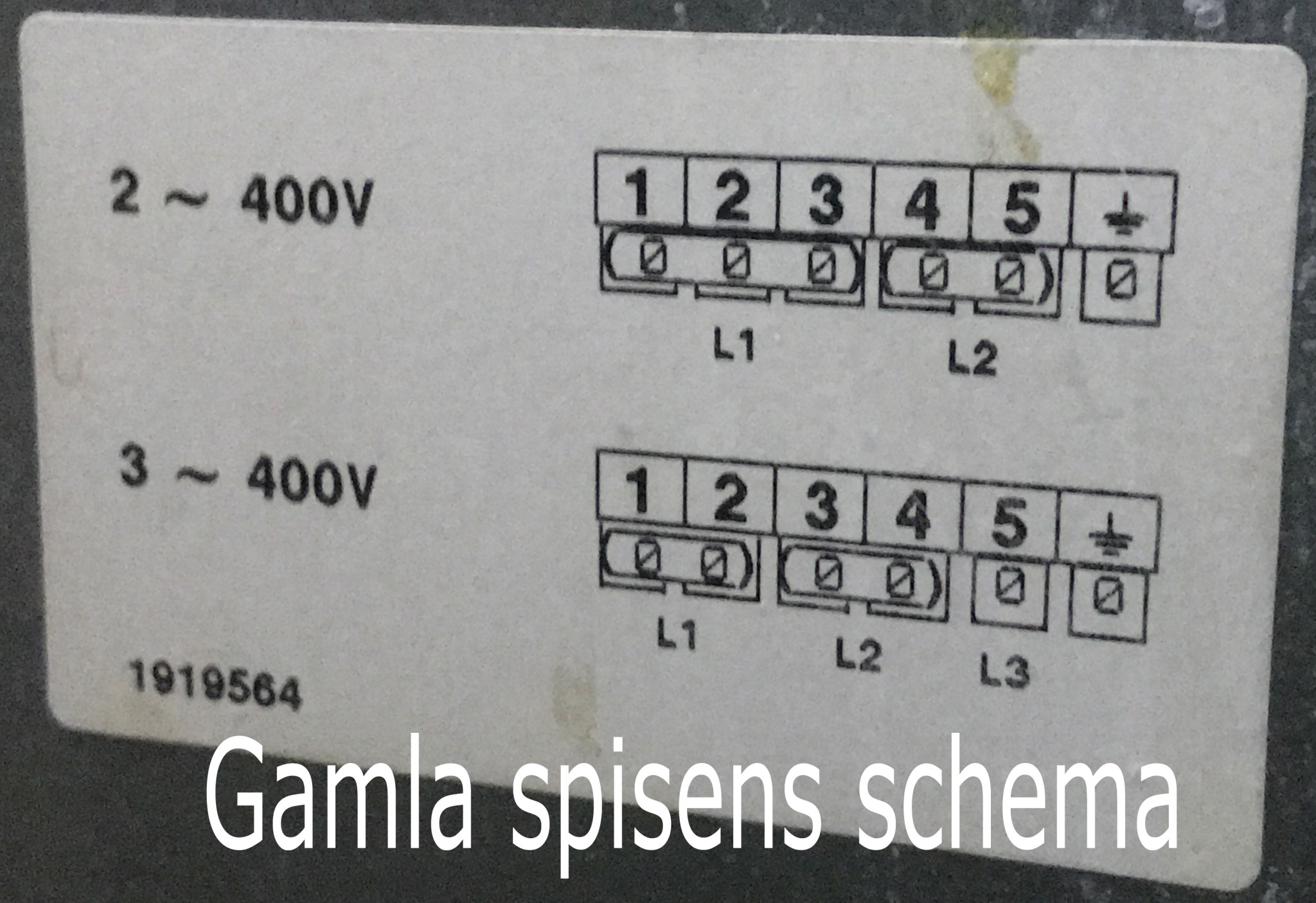

Din g:a spis är 400V ren trefas
Din nya spis är trefas men för tre faser och nolla dvs 230V
Kopplar du in din nya utan att ha nolla fram så går den sönder så att kolla att du har nolla fram är helt nödvändigt.

Om kabeln till spismatningen går obruten till säkringsskåpet så bör det relativt enkelt att avgöra om den blå ledaren är N.
Med ett prismässigt billigt instrument (ca 200 kr) kan det ockås gå att mäta upp om N är ansluten.
Den ursprungliga kopplingen gjordes från grunden av en professionell elektriker, för nästan 20 år sedan. Han installerade ny kabeln med den dosan man ser på bild 1 till säkrings panelen där han kopplade spisen till en egen 3 fas rad (med 3x10A proppar) och installerade en annan spis på det. (400v). På den tiden var huset sommarställe.
När jag flyttade permanent köpte jag den nuvarande spis och då fick jag hjälp av en granne (Glad amatör som jag trodde då han var proffs) Det var han som kopplade den aktuella nu trasiga spisen. (se på bild 1 kopplingen med ”tomtehattarna”) (obs. spisen gick inte sönder p g av installationen, den har fungerat bra under flera år)
