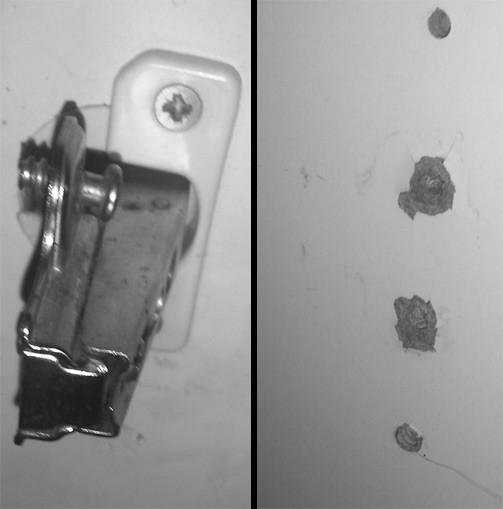

Hur löser jag detta på ett bra och hållbart vis? Plattan där skruvarna ska skruvas i är tillverkad av någon form av spånmaterial. Hålen har blivit för stora, och skruvarna går inte fästa.
Stort tack på förhand!
Sidosikt av ett monterat beslag och närbild av förstora skruvhål i spånmaterial, behov av fästförstärkning.

Gegga ihop sågspån och trälim fyll hålen och när det torkat borra nya hål
Funkar med glasfiberspackel oxå
Överkursen är att borra upp ytterligare till ett par centimeter och limma i passande pluggar av massivt trä
