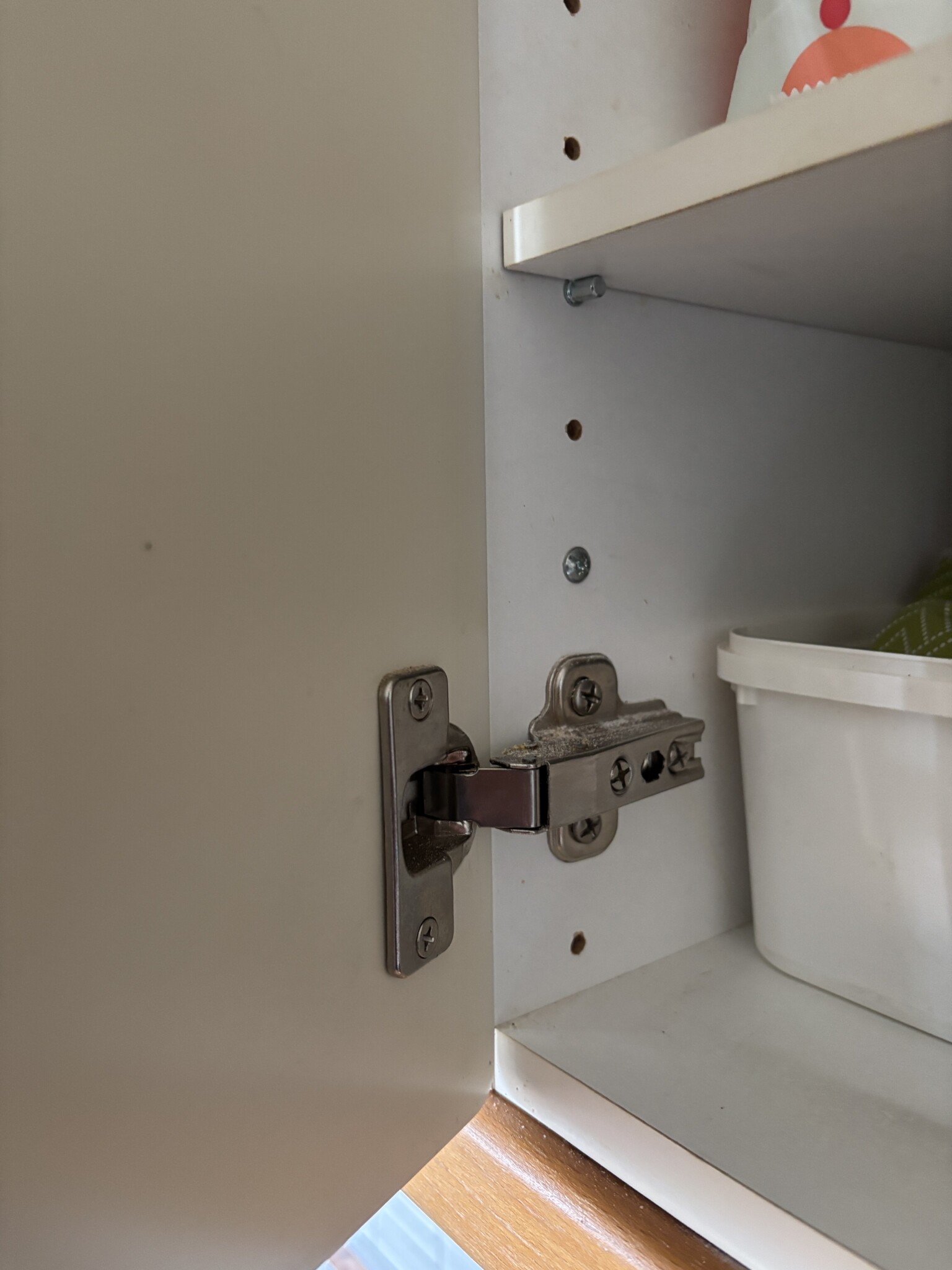

Mamma har ett kök från 1988 från Marbodal. Hon vill gärna byta luckor men antar att de inte finns några som passar.
Har för mig de var 87cm höga.

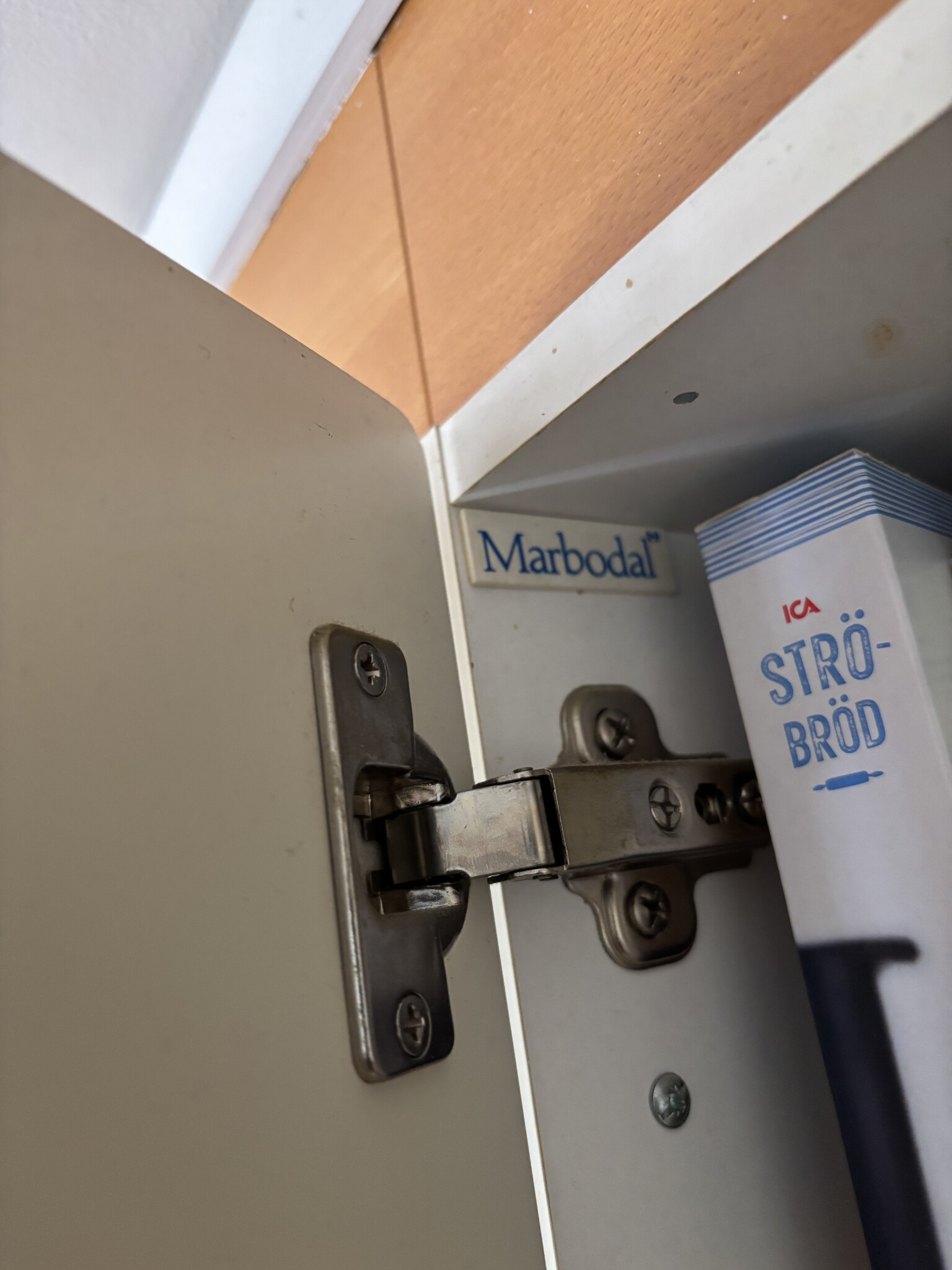

  • Köksskåp från Marbodal med synlig gångjärnsmekanism och förvaring av en ICA-ströbrödsförpackning.
  • Skåpsgångjärn på en kökslucka från Marbodal, monterad i ett kök från 1988.

Marbodals nuvarande väggskåp i S-höjd är 864 mm, stommen alltså. Det är kanske tillräckligt nära?
Annars finns det ju företag som tillverkar måttbeställda skåpluckor, t.ex. Järfälla kök och Härjedalskök.
tergo
Mät luckorna!
Sedan kan IKEAs luckor kanske passa. Du får nog borra nya hål i stommen för gångjärnsfästen.
Jag har ett Marbodalkök från 85. Där har jag satt in IKEA lådor i lådhurtsen med fronter från IKEA. Jag fick lägga en masonitbit emellan eftersom IKEAs innermått är smalare.
I underskåpen har vi bytt hyllorna till lådor från IKEA.

Ikeas luckor är antingen 80 eller 100 cm höga. De passar nog väldigt dåligt som ersättare för luckor som är ungefär 87 cm.
