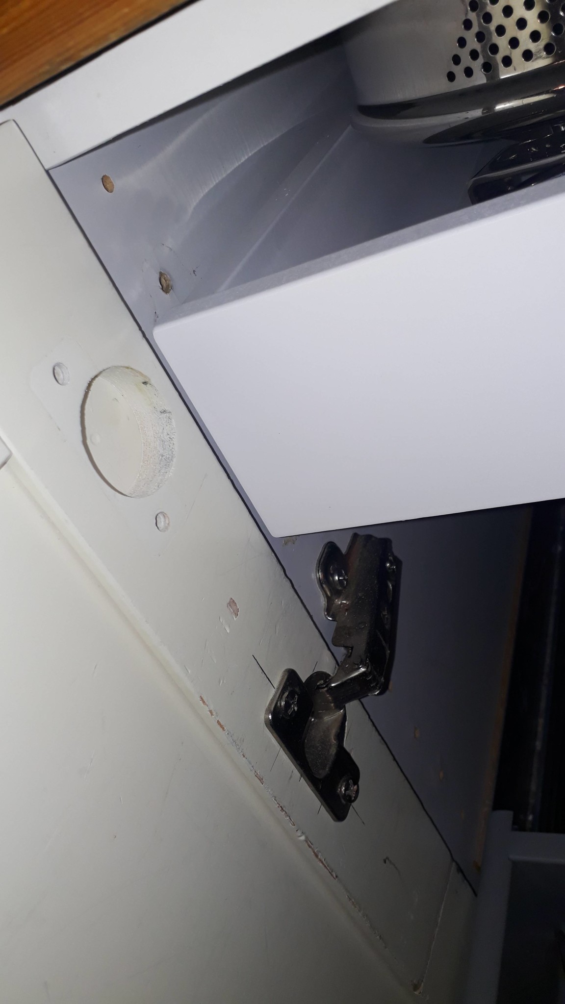

OK, hur är det med innermåtten på skåpen? Är Ballingslöfs underskåpen smalare än IKEAs underskåp?

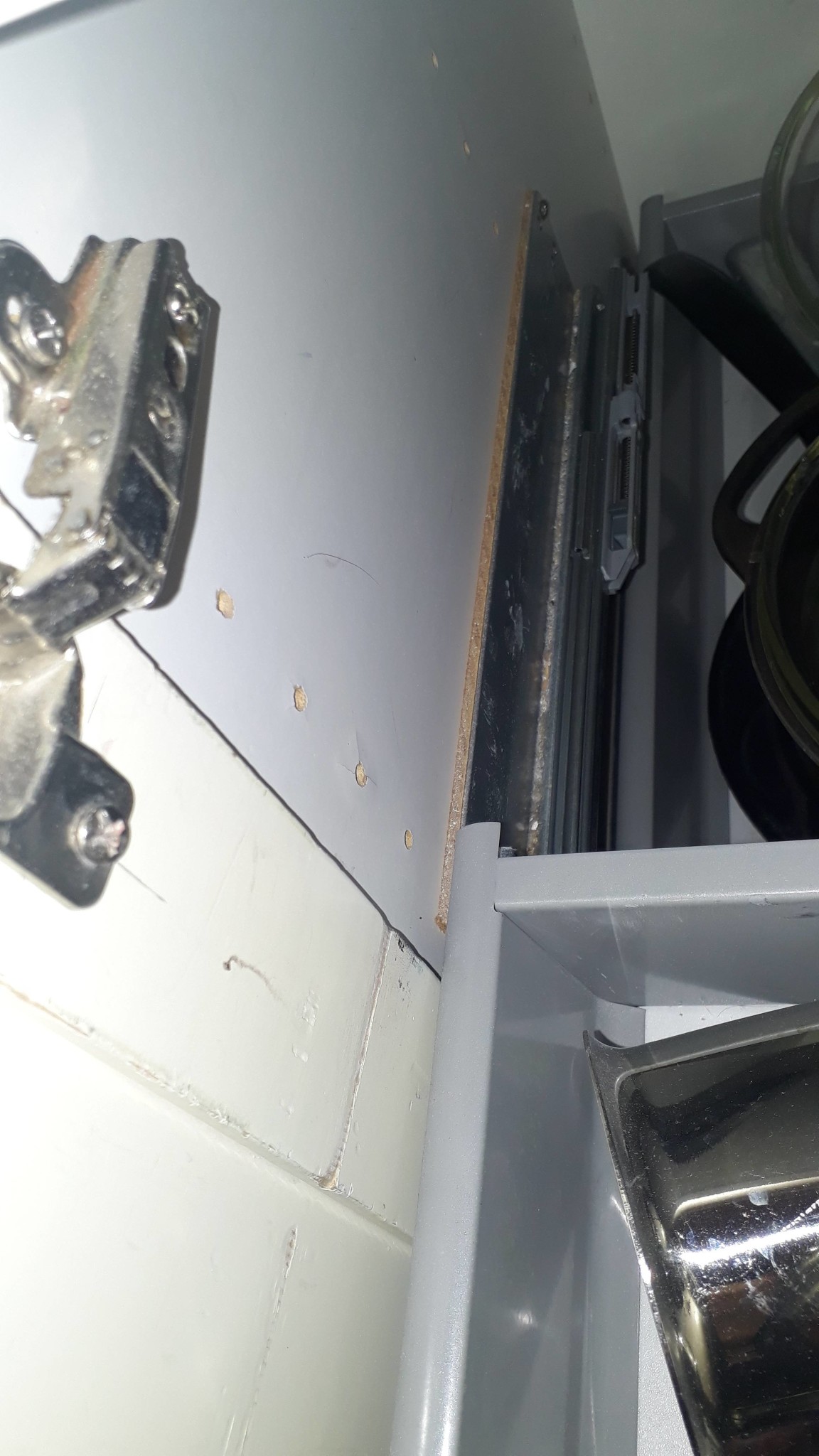

Vårt kök är från början Marbodal. För att få in IKEAs lådor har vi fått shimsa emellan med en 4mm masonitbit på ena sidan, eftersom våra skåp är bredare inuti än IKEA.
Stommarna är 16 mm med 33 mm mellan varje hål.
Jag mätte IKEAs stommar här hemma. IKEA-stommarna hade 18mm tjocklek. Det betyder att man måste lägga emellan med 4mm. En masonitskivas tjocklek. Sedan har IKEA 50mm mellan hålen, men man kan borra nya hål.
Här finns en bild på hur jag lagt till mellanlägg.
Ibland får man flytta på dörrgångjärnen för att allt ska passa. Nya hål borrar man med en specialborr, 35mm, men du måste köpa två borr. En att börja hålet med och en för att avsluta hålet med. Avslutningsborren måste man fila bort spetsen på.
Masonitskiva använd som mellanlägg på en IKEA-stomme bredvid en skåpdörrs gångjärn och borrade hål.
  • IKEA skåpsstomme med mätningar och dörrgångjärn, indikerar anpassad tjocklek och borrad nytt hål.
