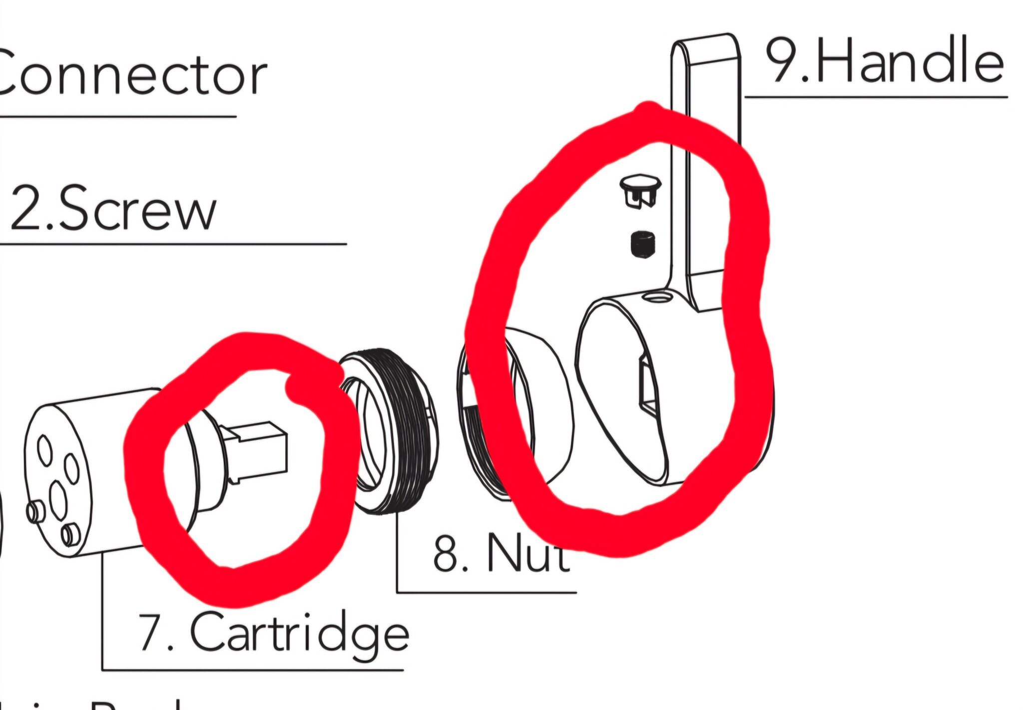

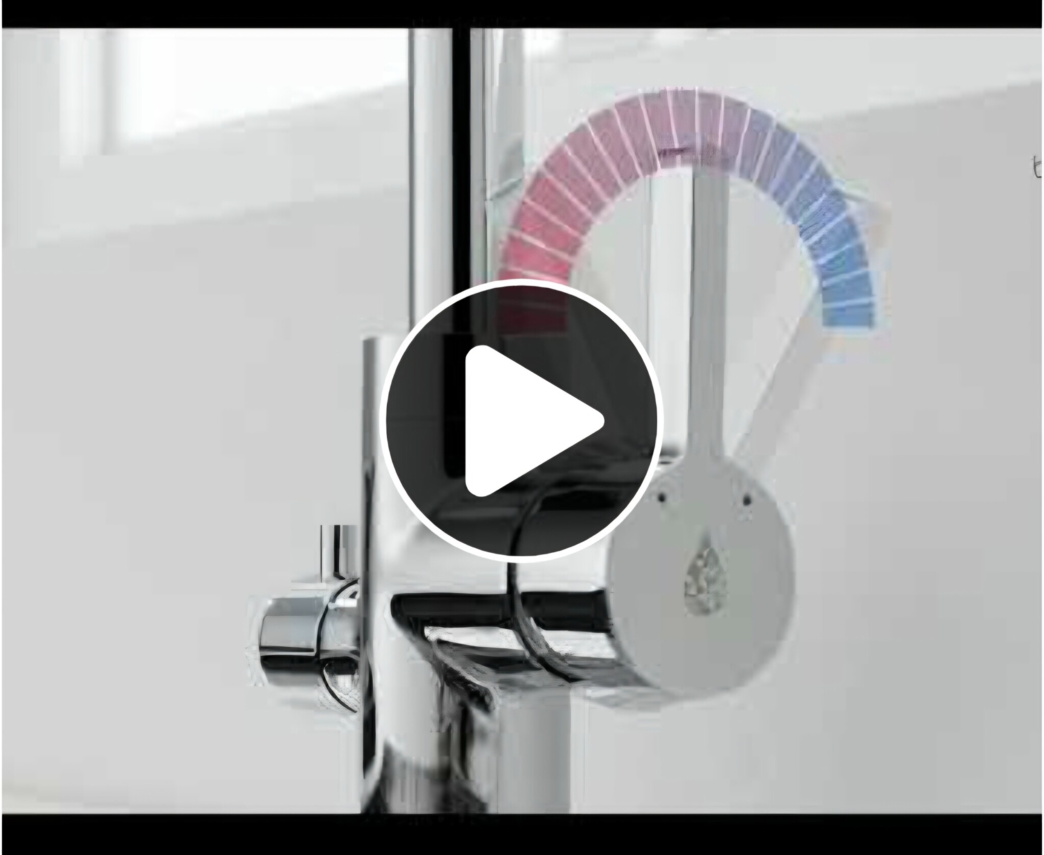

K Kardan79 skrev:
Edit - TS svarade med jag skrev...
Det ser inte ut att vara en Ikea-blandare.
Ser mer ut som en sån här. [länk]
Kollade videon. Ser ut att stämma.
Rätt blandare @Philip0105?
Gissar att man inte kan göra någonting för att få "nolläget" framåt.

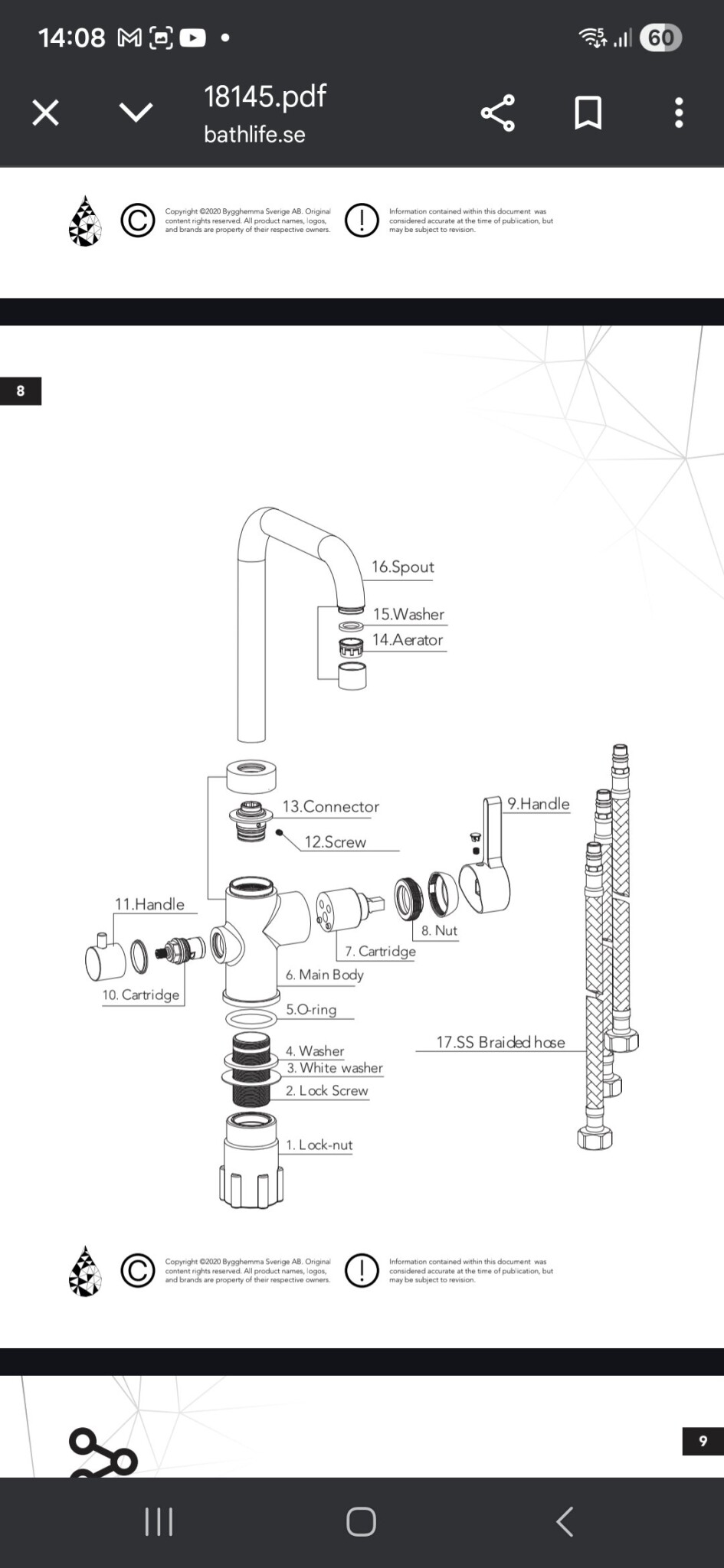

18145.pdf [länk]

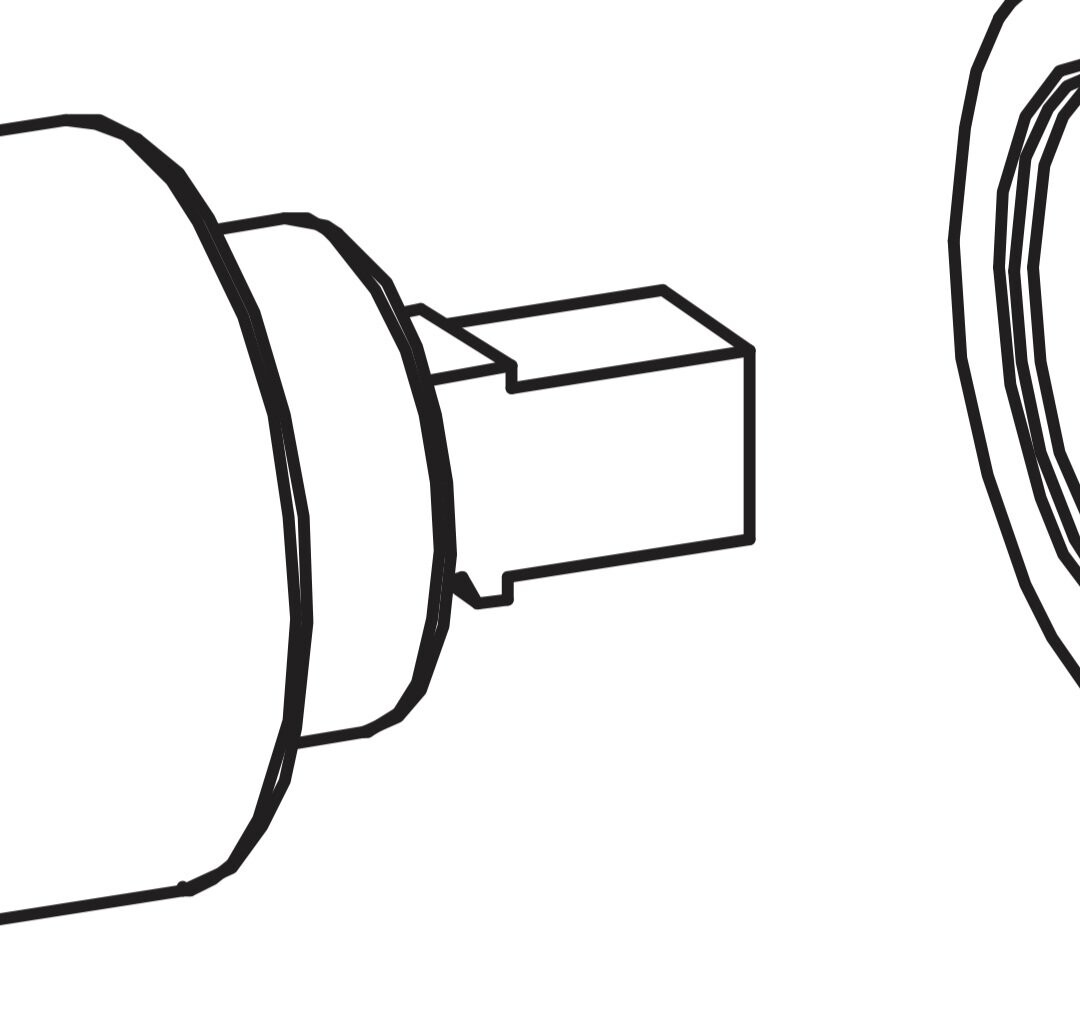

Svarar mig själv.
Borde väl gå att lossa och flytta vredet ett hack? Kanske.
Edit - Kanske inte. Se bild 2.
  • Diagram över en kran med delar som skruv, patron och handtag markerade med röda cirklar.
  • Ritning av ett vred och dess koppling, med fokus på möjligheten att justera vredets position.

K Kardan79 skrev:
Svarar mig själv.
Då tar den väl i kanten på diskhon när man vrider till varmt?

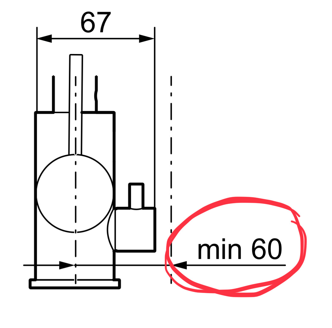

Till TS: det saknas faktiskt måttuppgifter i monteringsanvisningen om hur nära en vägg blandaren kan monteras. Det står inte heller i textform någonstans att man skall ta hänsyn till det. Det bör innebära att du kan reklamera den p.g.a. ofullständiga/saknade anvisningar eller felaktigt (saknat väsentligt) mått.
Enda sättet att lösa det är att vrida hela kranen 90° medurs så att vredet pekar rakt mot dig. Det under förutsättning att diskmaskinsvredet får plats bakom mot väggen.
Hos andra tillverkare brular det här måttet finnas. Se nedan från Mora
Visst är det märkligt?
Enda ledtråden är videon.
Ibland är inte Ikea så tokigt, trots allt. 🫣
