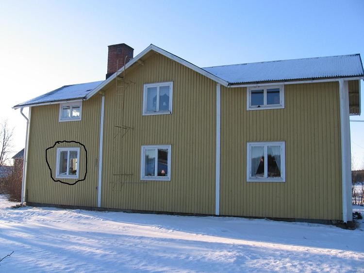

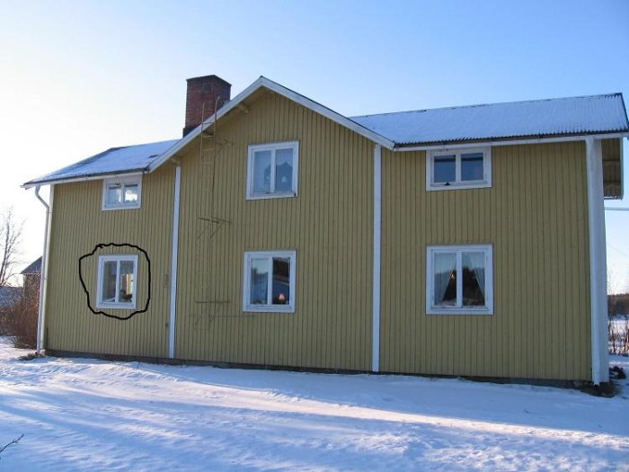

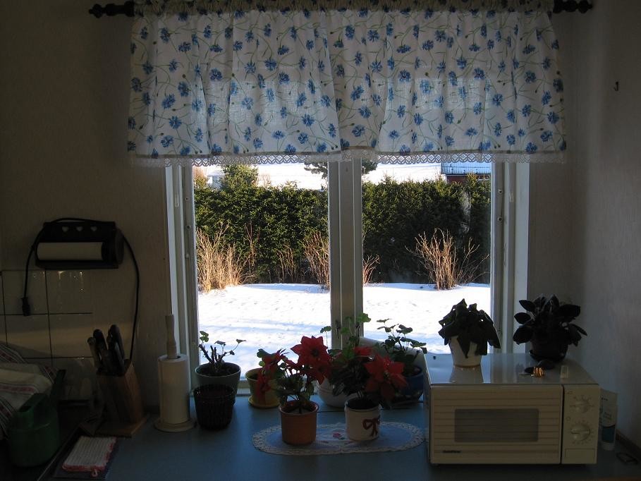

Ska snart beställa fönster till vårt renoveringsobjekt som snart drar igång har redan problem, underkant på ena köksfönstret ligger som det är nu precis i samma höjd som köksbänken som bara är 70cm högt.
En ny köksbänk ligger på ca 90cm fönstret kommer då att komma under bänken tycker ni att vi ska köpa ett fullstort fönster eller beställa ett mindre i såfall hur litet.
Är rädd för hur det kommer att se ut från utsidan på huset med ett mindre fönster om det förstör helhetsbilden på huset.
De andra fönsterna på nedervåningen har storleken 13x14
Hur ska jag göra tycker ni.
bild på huset

Jag förstår ditt dilemma.
Först skulle jag försöka uttömma alla möjligheter att göra om köket så att fönstret kunde få behålla samma storlek och fasaden fått leva vidare i symmetrins tecken.
Går inte det, ja då skulle jag nog hellre ge huset ett asymmetriskt utseende framför att få en nisch bakom köksbänken mot fönstret.
Men, tänk över om det går att göra något åt köksinredningen, försök att se med "nya" ögon!

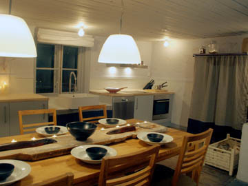

jag såg ett program på 3.an som heter Från slott till koja.
Där gjorde man ett kök i en 1600-tals stuga.
I det programmet gjorde man en annorlunda lösning

Jag tycker att exteriören blir förstörd med ett mindre fönster, och era fönster är heller inte så stora.
Är det något problem att fönstret kommer neranför bänken? Jag har sett flera som har det så, och de verkar tycka att det går bra.
Så det är mitt förslag, om man måste ha arbetsbänk vid fönstret. Annars har det funnits flera förslag med att ha sittbänk just vid fönstret.

Vi hade exakt samma problem när vi bytte fönster i vårt renoveringsobjekt. Vi har diskhon och vattenkranen i ett av köksfönstren.
Det går att lösa med ett specialtillverkat fönster.
Det är inget problem om du har fönster med inner och ytterbågar. Gör fönstret lika stort som alla andra så att de ser likadana ut utifrån.
Den inre fönsterbågen gör du mindre så den går att öppna inåt ovanför köksbänken. Alltså hoppas du förstår hur jag menar, nedre kanten på innerbågen drar du upp tillräckligt högt så den kommer ovan köksbänken. Under nedrekanten på innerbågen fyller man upp med trämaterial som sitter ihop med fönsterkarmen.
Denna lösningen gjorde vi och utifrån ser det precis ut som de andra fönsten.
Detta fönster måste ju dock "specialtillverkas" så använd en tillverkare som vill göra det, Du blir säkert nöjd!

Hej! Var i exakt samma läge för ett år sedan då vi renoverade vårt hus från -33.Vi har diskbänk framför fönstren.Tyckte inte om iden att förstöra helheten på huset. Jag löste det med att ställa(limma) en ca 30 cm hög frostad glasskiva i karmen.Ljusinsläpp,stänkskydd och dold baksida på diskskåpet i ett nafs. Fick varning innan att fönstren lätt skulle imma eftersom jag tog bort ett element men detta stämde inte alls.Mycket nöjd med resultatet.Mvh Anders
Vi har samma dilemma, ser gärna fler bilder på era lösnignar. Den från "Koja till slott" var smidig, tyvärr skall jag få in en hel rostfri diskbänk så den går bort. Men den hade passat som hand i handsken hos oss.
