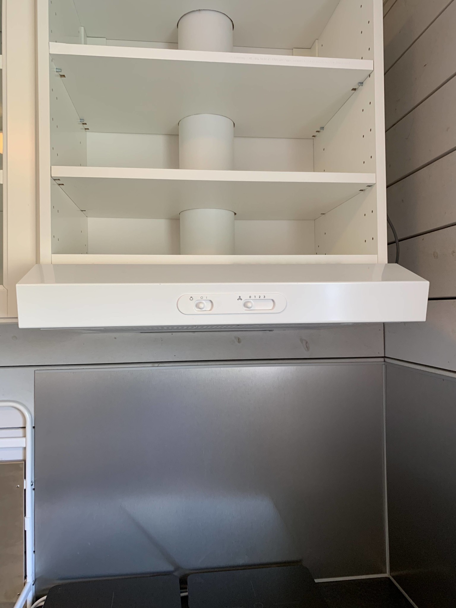

Köksfläkt säljes.
Använd i 2år.
400kr
Finns att hämtas i Södertälje.
  • Vit köksfläkt under vit kökshylla mot en grå bakgrund, använd i 2 år, till salu.

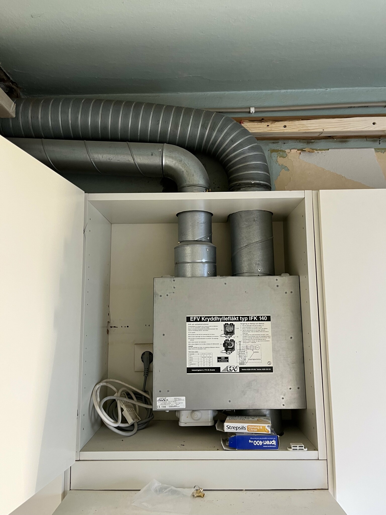

Ska renovera köket och behöver hjälp med
1. Hur jag ska få bort motorfläkten?
2. Vad är det för ventilations system, alliance eller central system?
Jag vet att det är självdrag som system.
  • Köksfläkt med anslutna ventilationsrör i ett skåp, märkt "EFV Krydhyllafläkt typ IFK 140", omgiven av kablar och bruksföremål.

Lägenhet eller hus?
Du har kryddhyllefläkt och du styr ventilationen via den. Dvs ventilation från kök och badrum, ev klädkammare också.
Lägenhet! Ah okej! Behöver jag tänka på nåt speciellt när jag väljer köksfläkt? Behöver jag byta ut kryddhyllefläkten?

Eftersom det är lägenhet kan du inte ändra ventilationen dessvärre. Då måste du behålla denna och tyvärr finns det inga snygga spiskåpor för just denna modell.
Alternativ är att du placerar denna i ett skåp och köper varvtalsregulator som styr ventilationen. Sedan sätter en snygg valfri kolfilterfläkt i köket.

Jag hade en sådan, dock i ett hus. Jag placerade om aggregatet (det du har i skåpet) och sedan kopplade elektriken en varvtalsregulator till den så att jag hade grundflöde med möjlighet att öka flödet. Anledningen till att man monterar ett vred (regulator) är för att det sitter på din spiskåpa idag.
Sedan installerade jag en imkanal och ny fläkt.
Du skulle kunna göra på samma sätt om du vill, dvs placera aggregatet i ett annat skåp i köket, kräver då att du skarvar/drar om ventilationsrören något. Då kan du sedan välja helt valfri köksfläkt ovanför spisen, men endast kolfilter.
Du kan också behålla den du har idag men kanske inte passar in i nya köket? Tänker då på spiskåpan, dvs den vita ”fläkten”.

Högst tveksamt om detta är OK I en bostadsrätt.

Glöm inte att stämma av med din brf angående ventilation i lgh. (innan du gör ev ändringar)
Finns massor av varianter av alliansfläktar btw, både med och utan motor.

Jag tror varje lägenhet har en egen ”kryddhyllefläkt” och egna ventilationsrör eftersom denna typ av ventilation trycker luft ut genom ena röret, dvs det sitter ingen takfläkt uppe vid taket (huven). Varje bostad har alltså egen ventilation.
Minns inte om Alliance fläktar fungerade, har för mig att de bygger på takfläkt, dvs en fläkt i huven som ”suger” luft och inte med den lösning du har.
