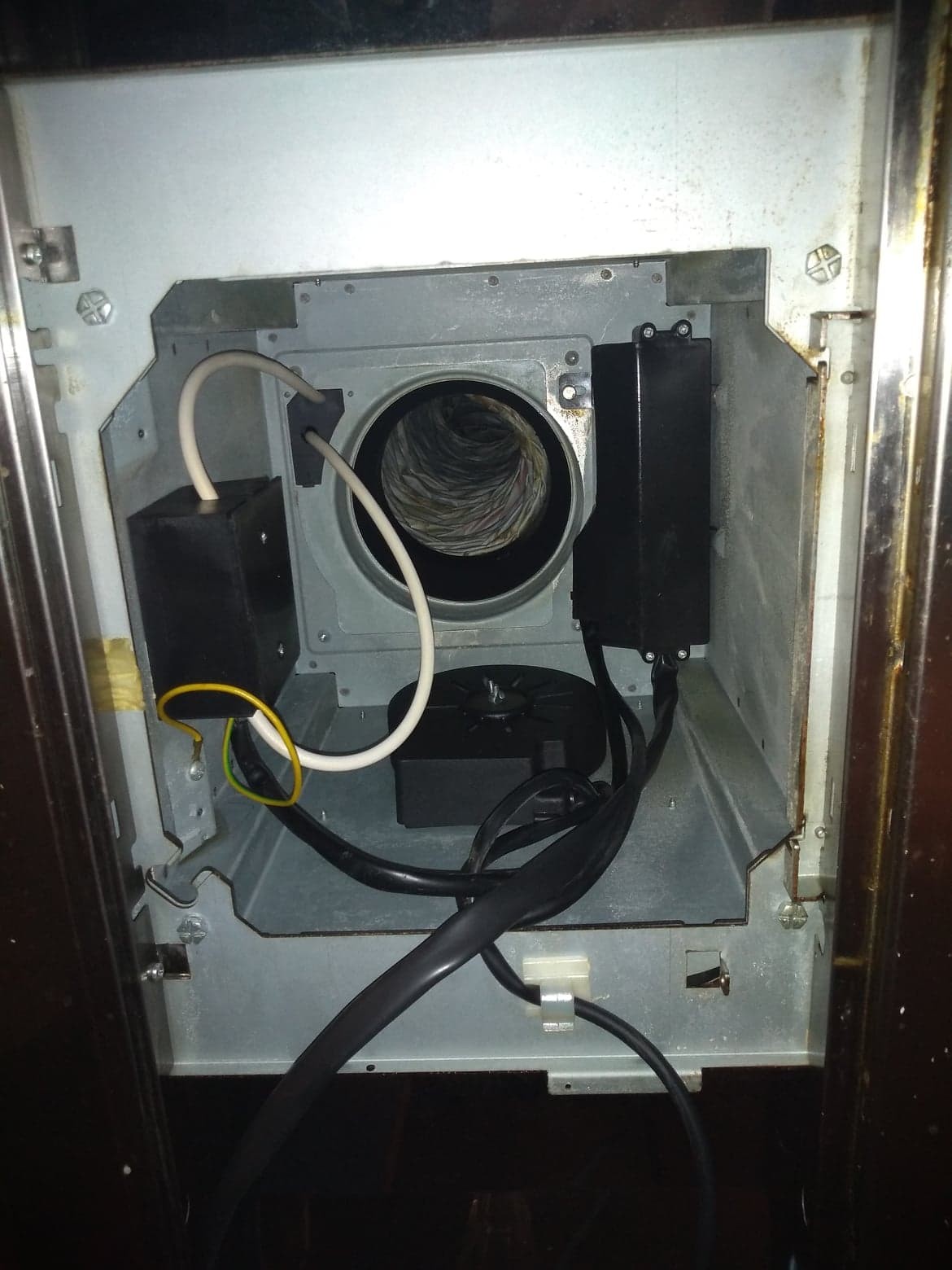

Hej igen!
Nu har jag varit på taket men ingen extern fläktmotor där heller. bara ventilationröret ut med plåttak över. Det är inte monterad en fläktmotor någonstans. Köksfläkten är på övervåningen så man ser röret hela vägen. halva från köket och halva från taket. Är det möjligt att det är monterat en fläktkåpa utan motorfläkt överhuvudtaget? det har varit såhär sen vi köpte huset nämligen. något litet går igång när man startar. ett svagt susande men låter inte som en fläkt riktigt. tog en bild rakt upp när man tagit bort filtrena. till höger i bild, elektornikmodulen, i mitten transformatorn och till vänster någon annan elgrej, inte fläkt iallafall.

Cigarrdanne skrev:
Svårt att se skala på bilden, men den svarta rundade delen i mitten av de tre svarta moduler ser ut som en fläkt. Det finns ingen spärrhake som gör att du kan dra den uppåt i bild, (dvs utår mot mitten av öppningen) för att sedan kunna plocka ner den?Cigarrdanne skrev:
Hej igen!

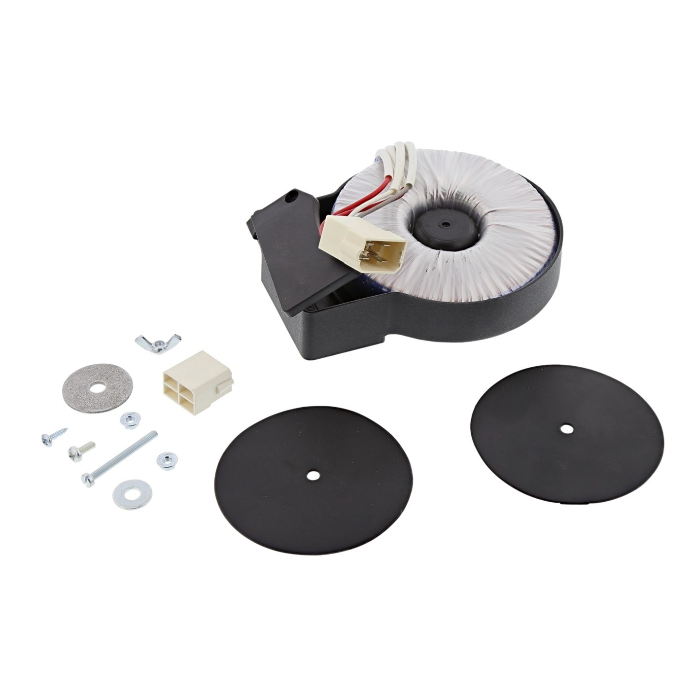

T te95mne skrev:
jag har plockat ner den svara rundade delen i mitten och det visade sig vara en transformator, se bifogad bild.
Jag ska säga det också att det är enbart självdrag som ventilationssystem i mitt hus. Friliggande villa. Då har jag fattat det som att att det måste vara inbyggd fläkt till denna spiskåpa. Kolfilter känns inte rätt med tanke på att det ändå är en ventilationskanal ut.
