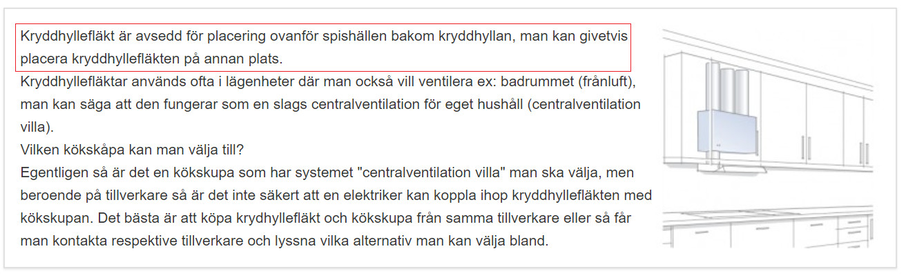

Jag sitter och planerar ett s.k. Attefallshus just nu och har hittat en ventilationslösning som kallas "Kryddhyllefläkt", mer info här:
https://www.luftbutiken.se/821-franluftsflakt
Den går sedan att komplettera med köksfläkt som i sin tur styr husets grundventilation:
https://www.luftbutiken.se/skapskupor/4472-ostberg-f251-16-60cm-rostfri.html
Det förutsätter ju dock att ditt hus kompletteras med nya ventilationsrör och kopplas ihop med fläktaggregatet så det kanske inte passar idag men tänkte tipsa om en möjlig lösning.

Ok, ja det är ju lättare i ett nybygge men vad jag förstod så behöver inte själva kryddfläkten sitta i ett skåp utan kan fjärrstyras från en lämplig fläktkåpa.
Kan ju vara knepigt ändå att hitta en lämplig kombo av fläkt-kåpa...
