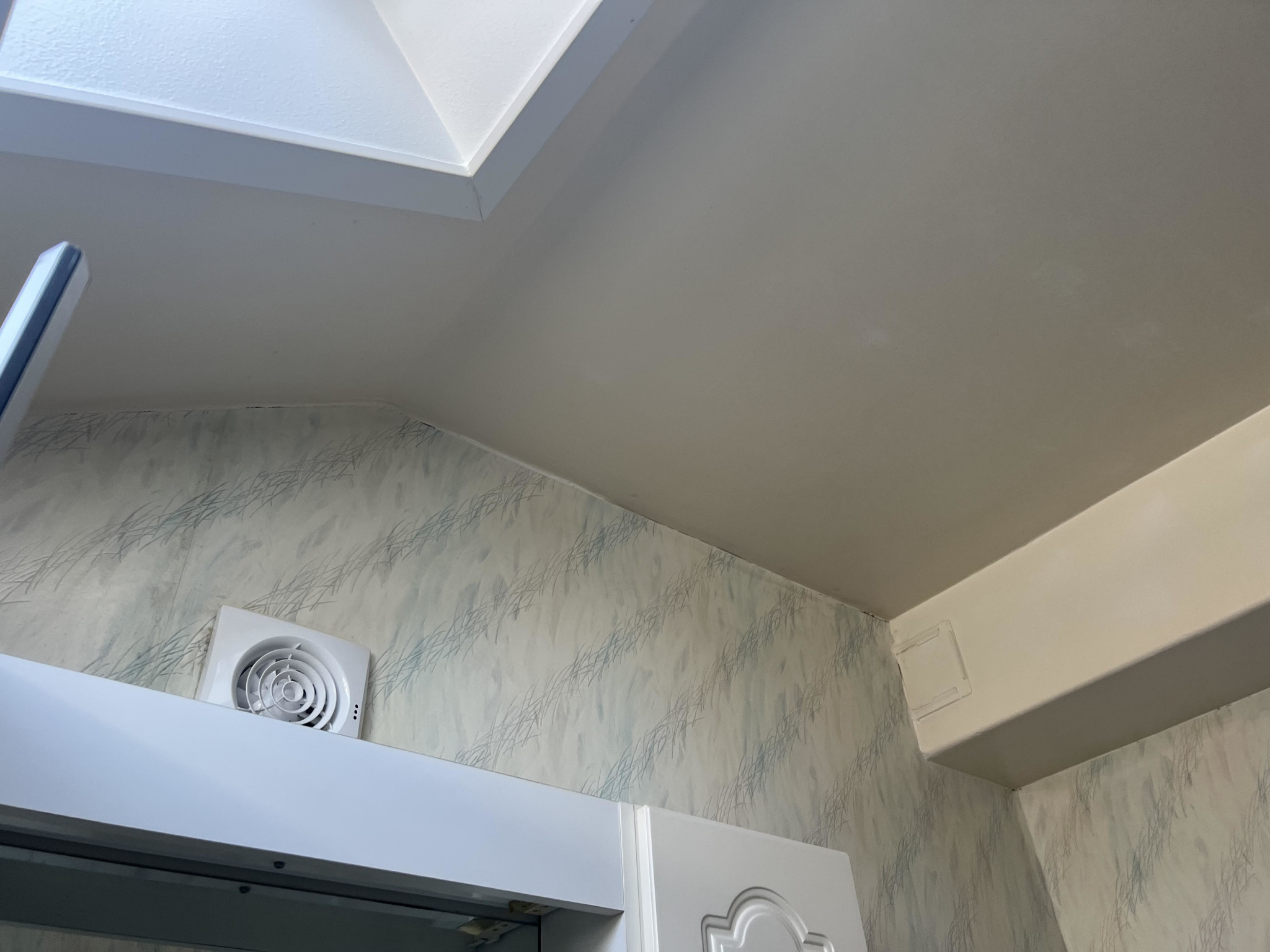

I badrummet finns en liten fläkt som (blåser ibland av sig själv) går på med ström när man vill det/sätter på taklampan.

Om du menar att frånluften i badrummet går i exakt samma rör som frånluften i köket (och inte i ett parallellt rör) så brukar det inte vara bra att ha någon fläkt i köket eftersom det kan leda till att matoset trycks ut i badrummet.

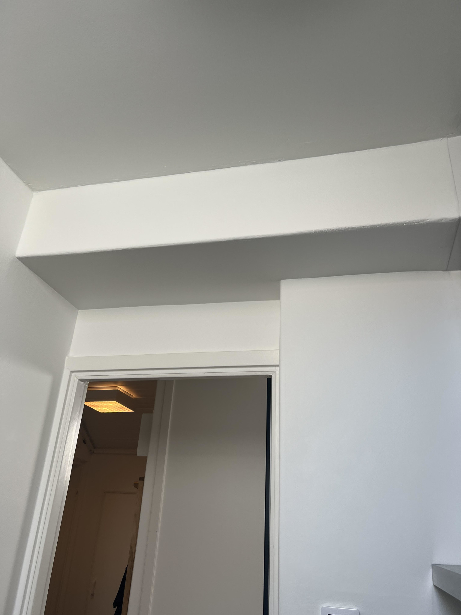

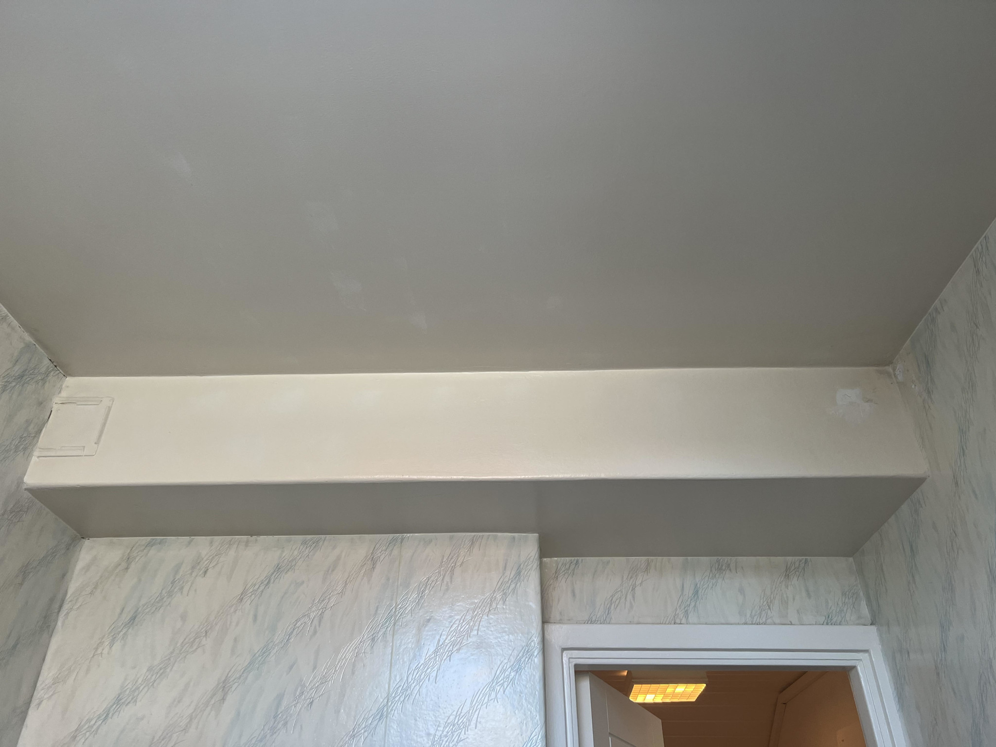

- Det går liksom ett "rör" från kök till badrum, men är en "låda" runt det.

Jag tror att det är att det går i samma rör. Har just nu satt en fläkt med motor (ska såklart åtgärda det om detta är fel), dock inte märkt av matos, men allmänt dålig ventilation.. fast det har det varit sedan tidigare också..BirgitS skrev:
Dock undrar jag hur grannar påverkas om inte vi påverkas av matos i badrummet..?
