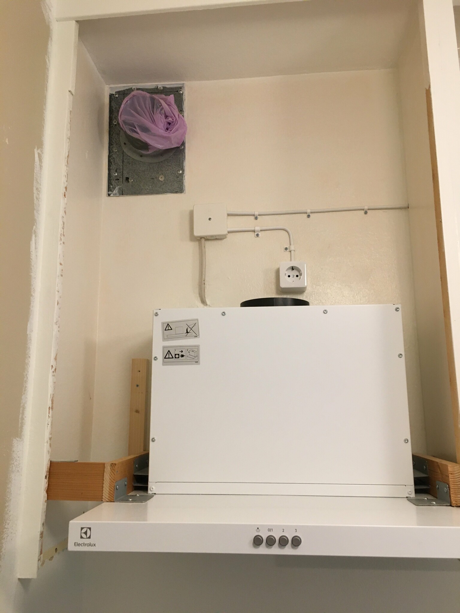

Har en ny köksfläkt med måttet 150mm och imkanal på 100mm. Vad är bästa lösningen? Dimensionsövergångar i båda ändarna, dvs 150 till 125 där nere och 125 till 100 däruppe? Eller är det bättre med en enda övergång? Det är svårt att hitta bra övergångar som går från 150 till 100. Det finns en i plast men metall 'känns' bättre... Är plast bra?

du behöver ju tvåövergångar bara testa så att böjarna på slangen blir mjuka
du kommer tappa jättemycket sug i fläkten och kan kanske inte köra den på högsta hastigheten
Hur ser det ut bakom täckplåten, kanske går att montera 150 mm?
Ja, jag ska nog kolla med bostadsrättsföreningen. :)
