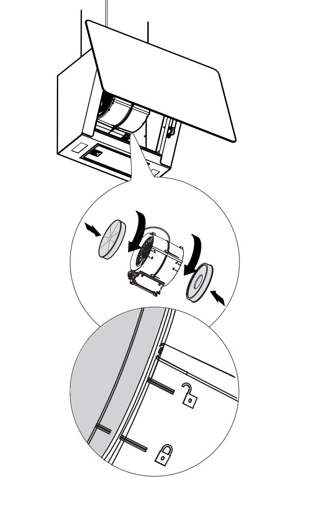

Har en köksfläkt Finsmakare från Ikea som har använts i 6månader. Jag märker nu att den droppar fett från motorn. Vet någon vad detta beror på? Fläkten är ansluten till egen imkanal.

Ser ut som att fläktmotorn behöver rengöras.
Nu har vi ingen Ikea fläkt men på Franke funkar det så här.

Kan det bero på något annat än att den utsätts för mer fett än den rengörs och till sist "rinner det över"? Sen kan det kanske råka vara en "korkad" konstruktion som inte tål mycket men svaret är väl tyvärr ändå detsamma?

Jag har noterat samma på min Finsmakare, att "den droppar fett från motorn". Satte in den Sep -20 med nya köket. Filter rengör jag varannan månad i diskmaskinen.
Har även noterat att det är "mycket fett" i själva fläkten (där motorn sitter).

Helt naturligt, mer frekvent städning av fläkten och dess motor är lösningen.

Har du rengjort fläkten/motorn?
Har en Franke och brukar diska allt som går att ta loss från motorn och har även skruvat isär motorn för rengöring då garantin är slut! Brukar behöva torka av innuti fläkthuset också. Bild på hur man delar din fanns i manualen på hemsidan. ;)

Ja, det är ju inte tidsfaktorn som avgör utan hur mycket fett som sugs in i den. D v s hur ofta man lagar mat och vilken mat man lagar.
Jag brukar t ex woka en del och det är som en ren ondska mot dylika fläktar. Vattenångan bär upp små oljedroppar och fettfiltren har inte en chans så detta fastnar i kolfiltren och de börjar så småningom droppa olja, d v s de inre filter som ni inte har installerat eftersom ni har imkanal istället.
