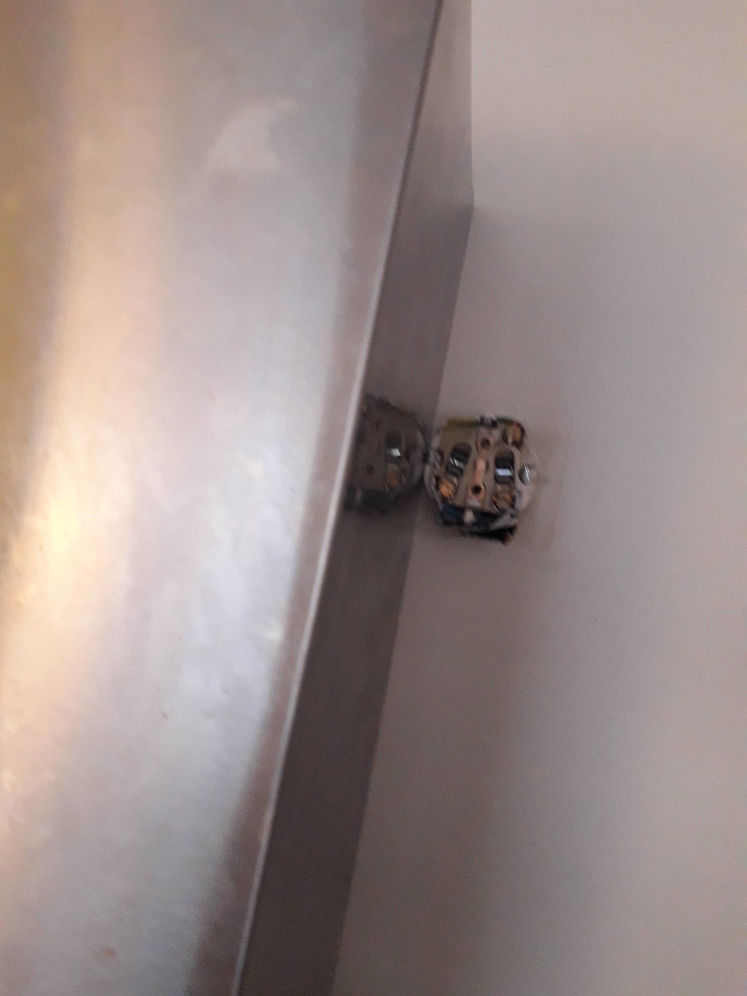

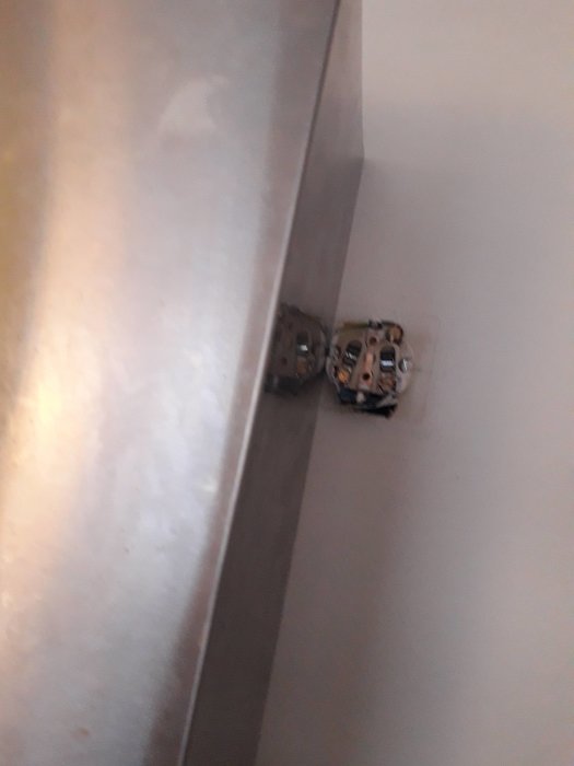

Mmm... visar sig att eluttaget hamnar "fel i förhållande till kåpan Eluttag placerat för nära en köksfläkts kåpa på en vit vägg, potentiell installationsutmaning.
Endera för nära som på bilden e för nära själva kåpan. Ett skåp i vägen på "eluttaget"sidan o för att centrera kåpa över spis finns inte så många cm spela på. Ere bara larv att tycka uttaget skämmer om jag lyckas få plats enl bild? Antar man inte kan ha det inuti röret. Det finns litet spelrum om man skruvar loss uttaget, tänjer lite på kablarna o skär upp hålet ngn cm? Är väl ok utan behörighet? Hur brukar uttag vara placerat i förhållande till fläkt i normalfallet?
