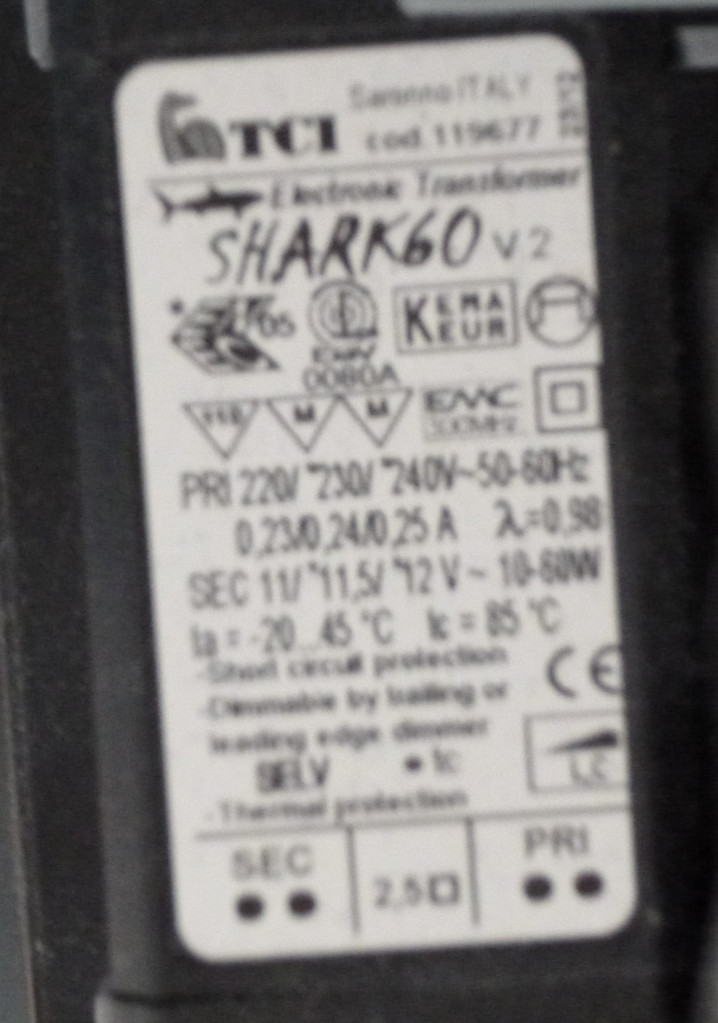

Får kolla upp det. Står dock inget produktnummer på den? Vet inte hur gammal den är heller. Säljaren sa att hon hade slängt ut en "ful kopparfläkt" och satt in den där istället. Jag som älskar koppar. :eek:
Google får vara min vän.
