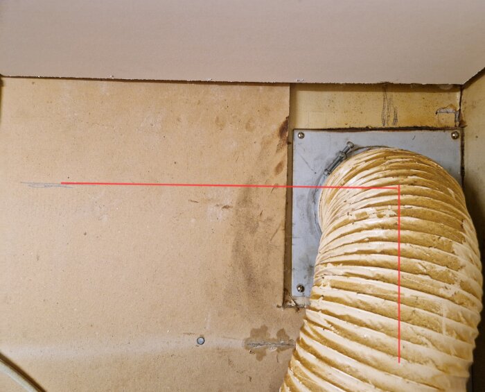

Hej söker bra ide för att ansluta ny fläkt till bef. imkanal
Nya iikea skåpet kommer sitta såsom röda linjer
Tar man bort bef.stos kommer man in i skorsten gissningsvis ett fyrk. hål där Det går alltid att lösa men förslag på kopplingar som är så lågbyggande som möjligt så jag kommer in i skåpet mottages varmt Därifrån tänker jag flexibel slang ner
"Ja men de finns en googling bort, rund till platt 90gr" säger säkert någon.
Är det någon som gjort tidigare? Lr om en venttekniker läser detta och kan ge ett bra svar Tänker om de platta 90gr böjarna blir värsta fettsamlarna
Vill helst slippa kolfilter...

  • Flexibel ventilationstub ansluten till väggplåt i kök. Röda linjer markerar planerat skåp. Utforskning av låga kopplingar diskuteras.
Om det är en murstocken brukar det finnas möjligheter. Du kan kolla på taket vilken pipa du använder om du kan byta pipa dra den åt sidan eller höja eller sänka anslutningen. Du har även bärlisten till skåpet att tänka på. Att höja anslutningen och gå in uppe på skåpet och sedan dölja med en takanslutning. Kanske flytta ner anslutningen och gå in i sidan på skåpet.

Japp mustock Vi har lagt på en övervåning så den pipan är tyvärr dedikerad med spirorör t nya skorsten
Iof nog görbart att byta men ett skitjobb
Ser inte vad det skulle hjälpa bara? Sitter ju rätt nära taket så höja så det går fritt går inte
Förutsatt att det bli en passbit på höger sida av skåpet kan man hugga ur i murstocken och flytta ner anslutningen lite och gå in i skåpet från sidan.

Tack för input Kanske går uppåt isf Nedåt kommer upphängningsskenan så det blir för mycket gör ju kryddhyllorna värdelösa
