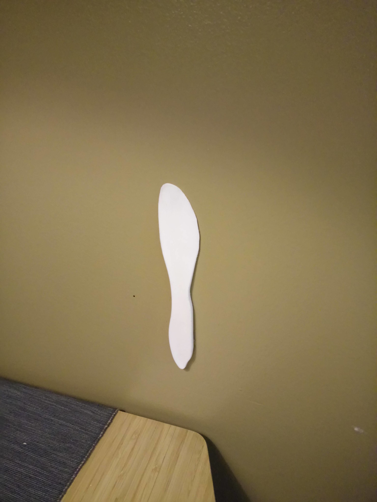

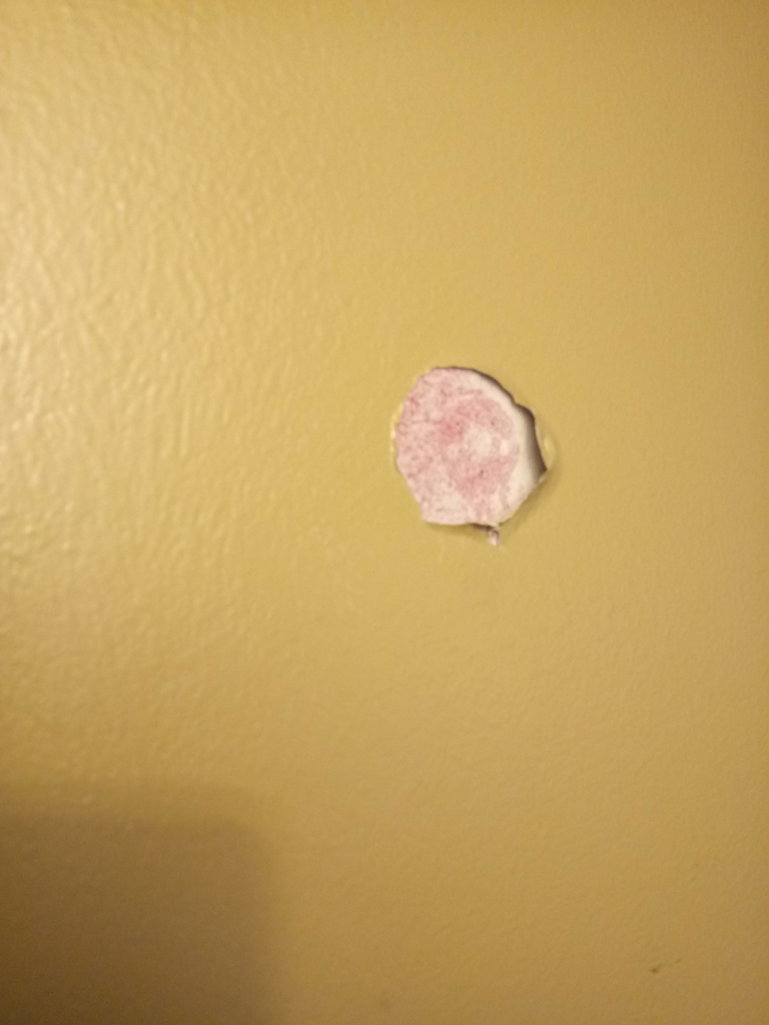

Som rubriken lyder så har jag ett problem med köksfärgen som fortfarande är mjuk efter tre år. Problemet yttrar sig genom att saker lätt fastnar i färgen och att färgen följer med när sakerna avlägsnas. Ovanstående gäller saker som mer eller mindre varaktigt har anbringats väggen. Vidare blir det lätt märken/bucklor i färgen och den upplevs som klibbig. Se bild på smörkniv nedan.
Färgens fabrikat och typ är okänt, den är målad rätt på spackel.
Frågan lyder enligt följande; är det här normalt och godtagbart?
Något är fel färgen har inte härdat , har du frågat en målarbutik , kanske är dags för det , normalt är en färg genomtorr på en vecka , om man hänger tavlor som lutar väggen och är lite tunga kan dom fastna lite lätt , det knäpper till lite när dom flyttas

Det där är ett vanligt problem med latexfärg som inte är helmatt. Ingen lämplig yta för något att ligga an mot. Det klibbar och fastnar som du skriver. Det krävs i princip naftabaserad alkydoljefärg för slippa "klibbigheten".
Det också vara så att att det är målat med för tjock färg på en spacklad yta som hade mycket slipdamm kvar. Det fäste helt enkelt inte ordentligt. Ytterligare en möjlighet är att "målaren" grundade med alkydoljefärg och spacklet hade hög gipshalt. Då bildas det tvål (!) i skiktet mellan färg och spacklad yta och det fäster ju heller inte så bra.
Tyvärr bara att ta bort och göra om.

Detta fenomen är inte ovanligt när man målat två gånger med täckfärg och inte använt en grundfärg. Latexfärg kan upplevas lite "klibbig" även då den har torkat. Att färgen släpper från spacklet har INGET att göra med spackel skulle innehålla gips, för det gör inte spackel överhuvudtaget.
Svårt att komma tillrätta med detta då alternativet är att dra bort den gamla färgen och lägga en vattenburen grundfärg typ Alcro Allgrund.

Gipsspackel innehåller gips. Vanligt skarvspackel gör det inte. Gips är alkaliskt och reagerar med oljor genom att förtvåla. Jag har själv gjort det här misstaget genom att häftgrunda ett gipsputsad tegelvägg med snickerigrund och fick svar från Flüggers tekniska support att det var helt fel metod.S SpackelFredrik skrev:
Det går att läsa i Riksantikvarieämbetets publikationer att oljebaserade färg som skall renoveras inte skall rengöras med alkaliska medel om man inte kan få det absolut rent. Den nya linolje- eller alydoljefärgen reagerar i olika omfattning med alkalin och förtvålar.
Alkali + olja = tvål

Självklart så innehåller Gipsspackel gips, fråmgår liksom av namnet. Kan med rätt stor säkerhet säga att man inte använt gipsspackel i detta fall, utan mer troligt ett vitt dolomitbaserat sprutspackel. Målar man sedan utan att använda grundfärg så kan man råka ut för detta.
Alkyd ska för övrigt inte användas alls inomhus förutom i extrema fall, t ex rök eller brandskador.
