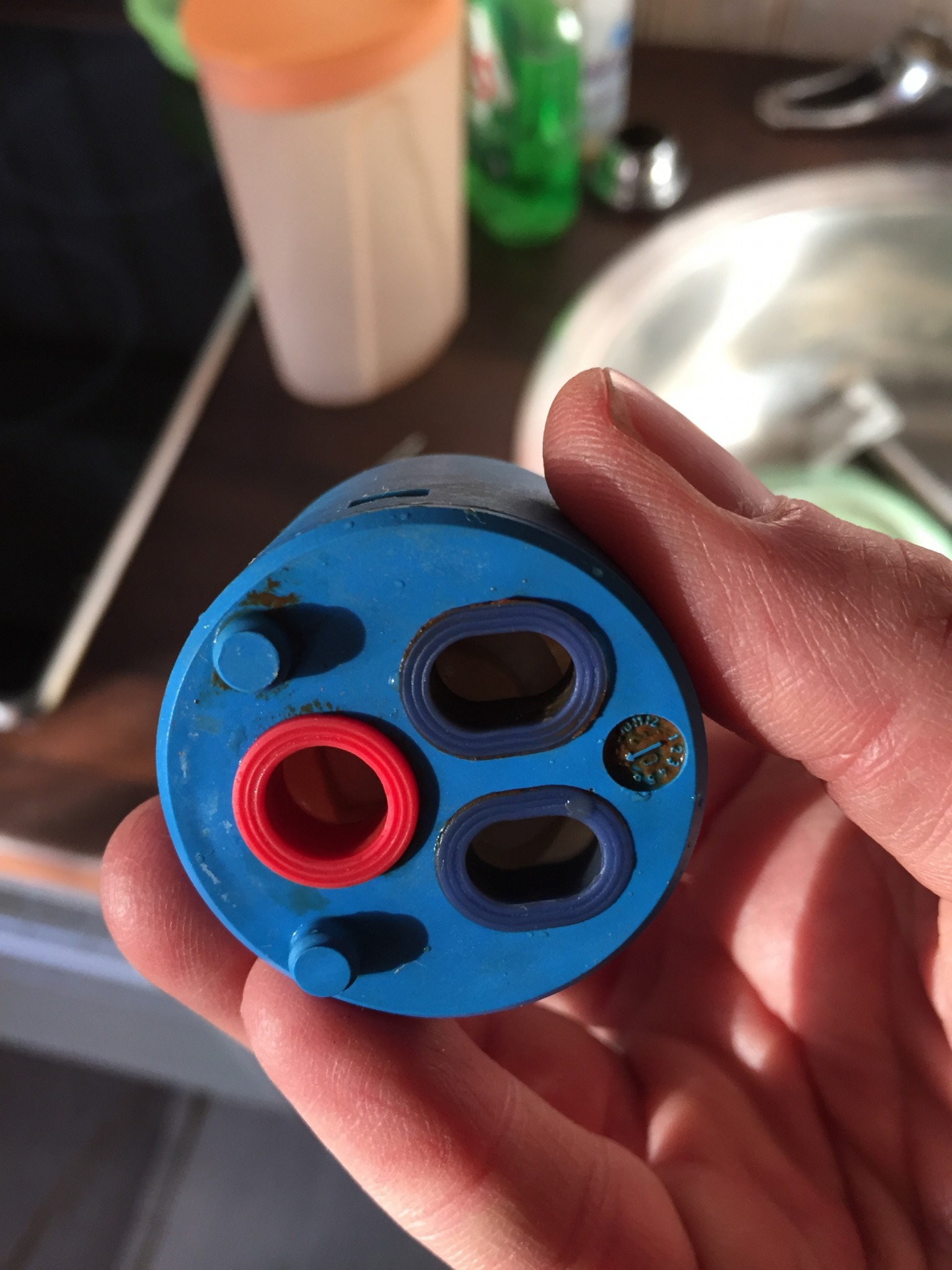

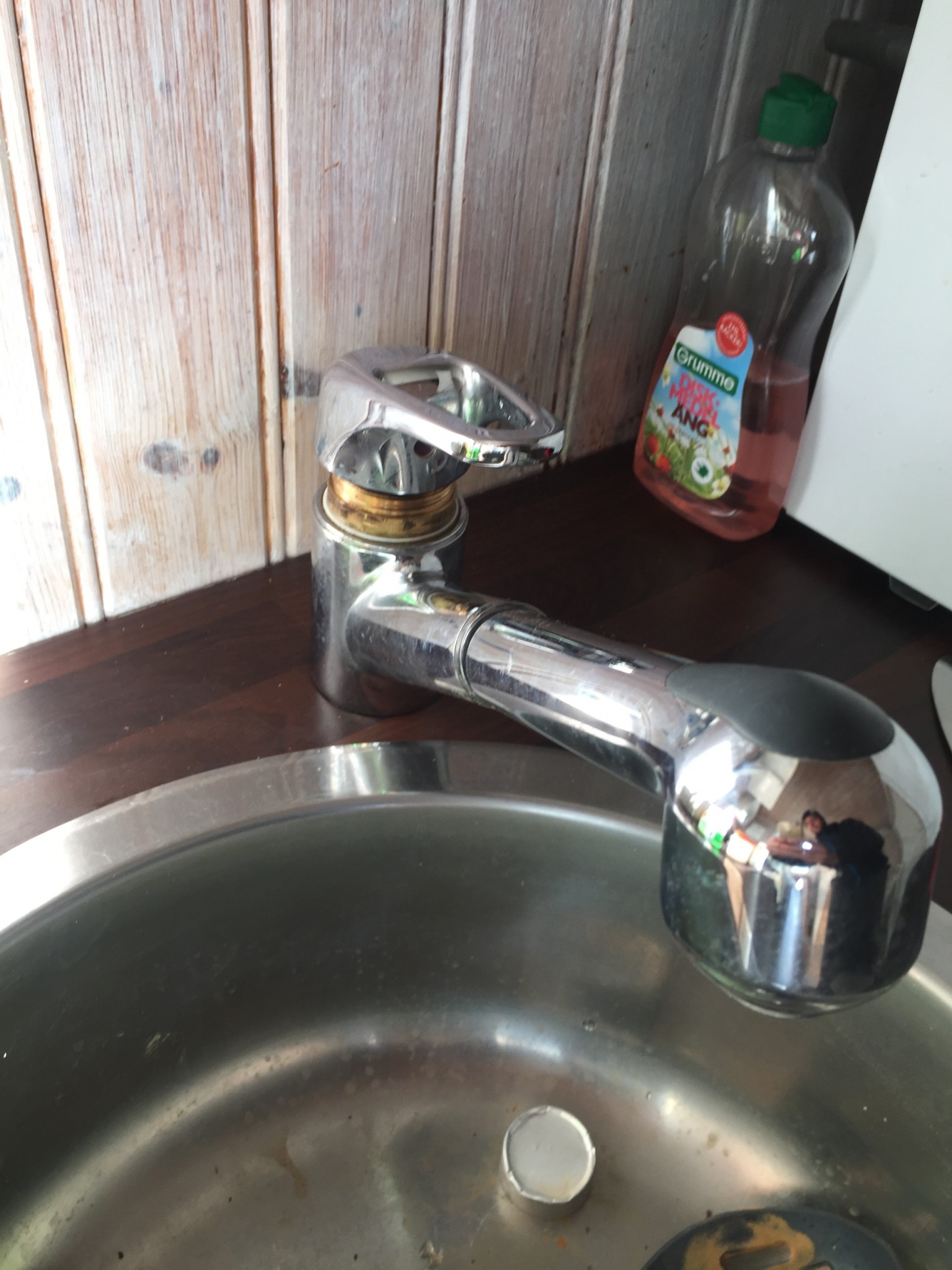

Köksblandare läcker. Se bild! :)

Inte FMm iallafall😀 Kan inte hjälpa dig, något sidoimporterat av en kedja. Byt hela blandaren mot ngt känt märke som håller res. delar är mitt tips.

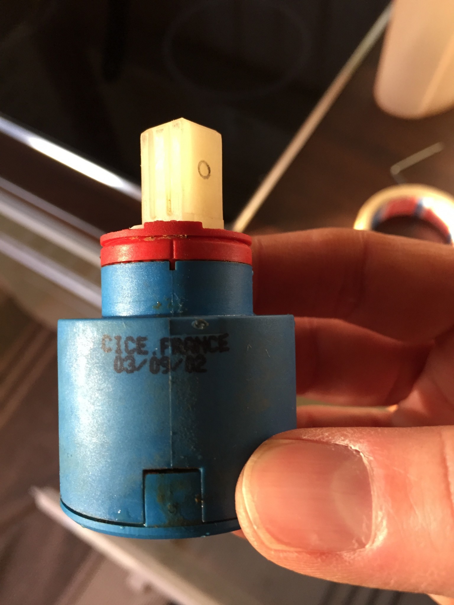

En googlesökning på cice france gav ganska mycket, vet inte om måtten stämmer.
Dock borde det vara lätt att hitta reservdelen.
http://www.bathroomspareparts.co.uk/cice-optima-40mm--mono-disc-cartridge-op40fg-24390-p.asp
Skulle gissa att din blandare heter cise optima.
Verkar finnas både som 35 och 40 m.m
http://www.ebay.com/itm/Newest-35-4...hash=item282506fc0d:m:m676KgmHP5Iv00OXOt4uX5g

Fast har du bara kallvatten är det väl bättre att ha en enkel kran än en blandare? Som sagts ovan (fast utifrån varm- och kallvattenkran), mycket enklare mekanik.
Enligt denna så finns det 2st likadana den ena har dock en röd ring som den på din bild.
Så det är nog en CICE OPTIMA CERAMIC FAUCET 40 FG TD du har, detta tror jag är namnet på själva insatsen och inte blandaren.
