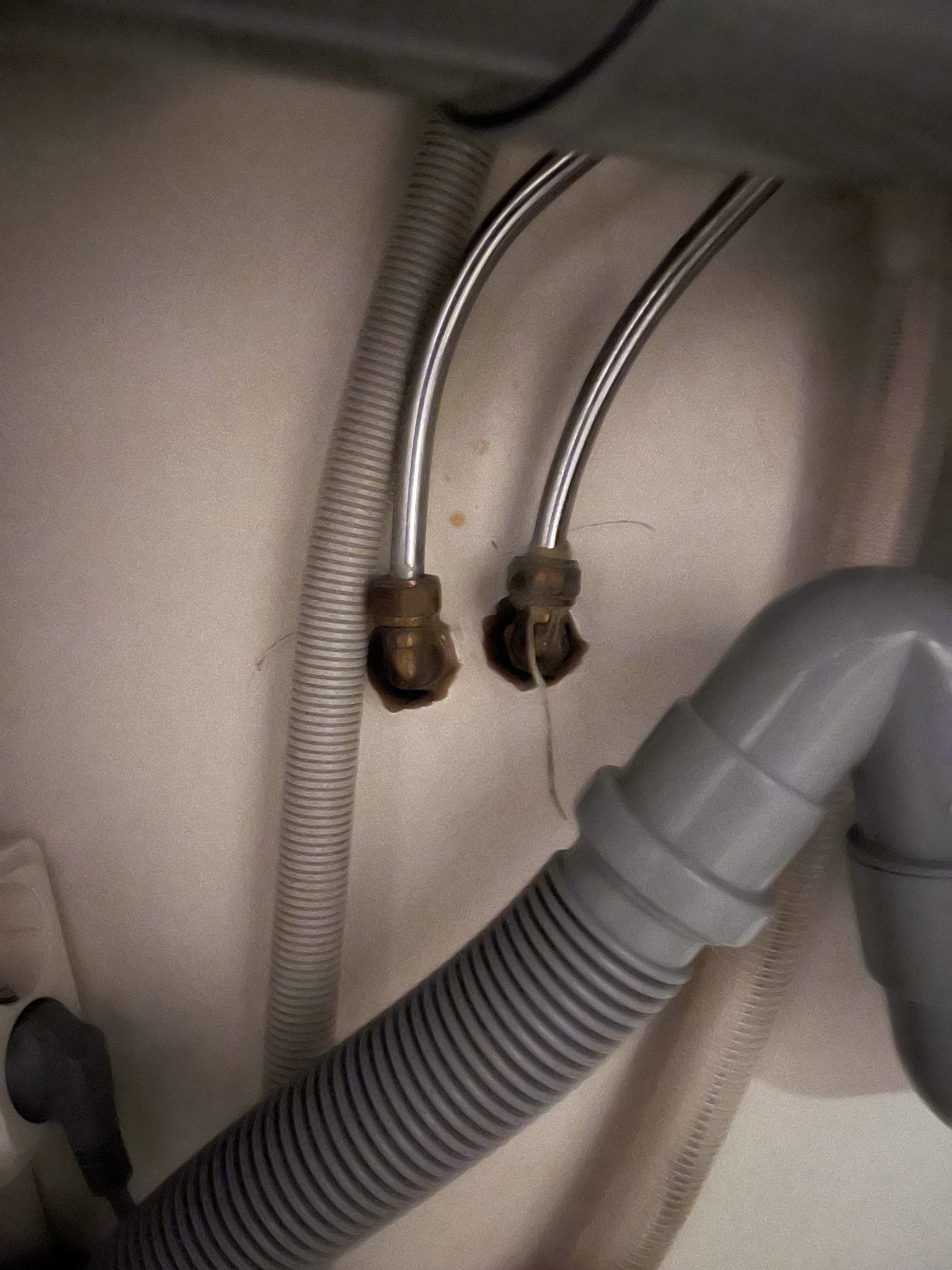

Vi har idag sådan koppling till tillopp och retur ( bild nedan) och nya Köksblandare har en annan koppling, dvs. en annan nippel med tex m10 gänga. Undrar hur jag kopplar ny Köksblandare med ny anslutning som är släta till vårt tilllopp och retur? Finns det en typ av adapter som man lägger mellan nya anslutningsrör och rören i huset?
VVS-installation under diskbänk med metallslingor och plastslangar.
Lite svårt att se typen av koppling i vägg men har du slätände på den nya kranen så kan du betrakta det som en rörände. Då behöver du kanske bara komplettera med två nya muttrar och konor till bef koppling på väggen.
