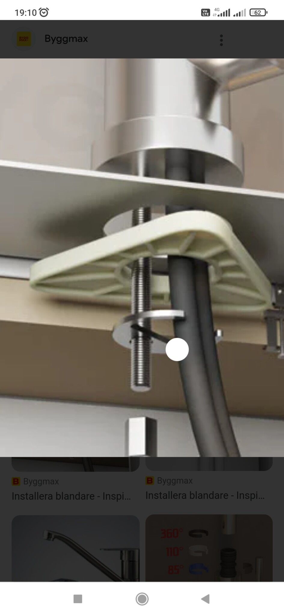

Hur ser diskbänken ut på undersidan?
Hur se blandarens fäste ut på den/de delar som ska vara under diskbänken?
Hur ser det ut undertill när blandaren är monterad?

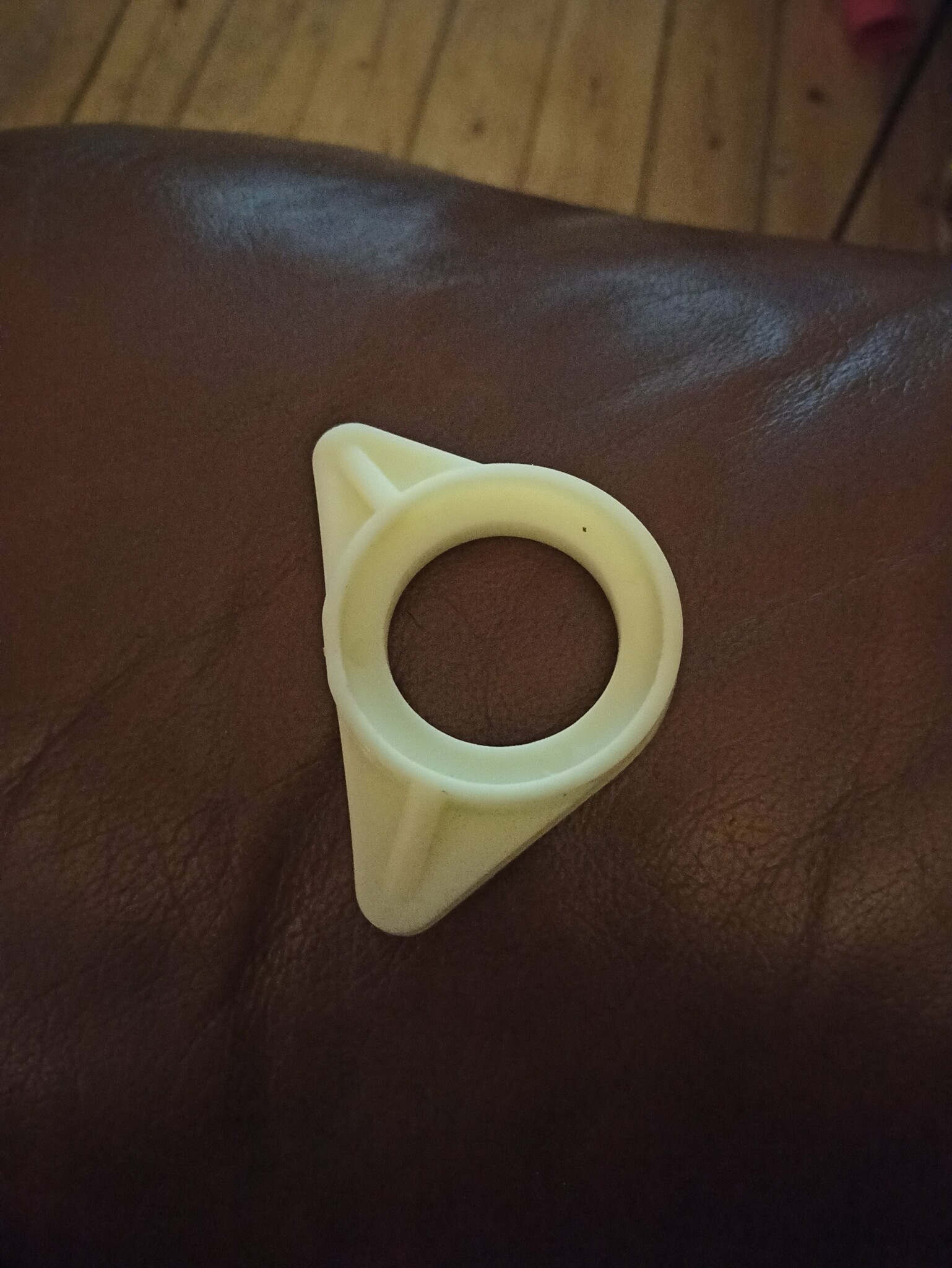

Jag insåg att blandaren inte har den botten plast grejen som på bilden.. det har den aldrig haft, satt i soffan och då slog det mig att alla andra blandare har haft en sådan... Kan det vara orsaken (den stabiliserar väl)?
  • Installation av köksblandare med verktyg och monteringsdetaljer synliga.
Ja, det måste vara någon sorts platts mellan "U"-blecket & diskbänken för att fördela ut trycket till större yta.
Jag kom på det, misstänkte att det kunde vara något sånt..
Jag hittade en hemma tillslut 👍
