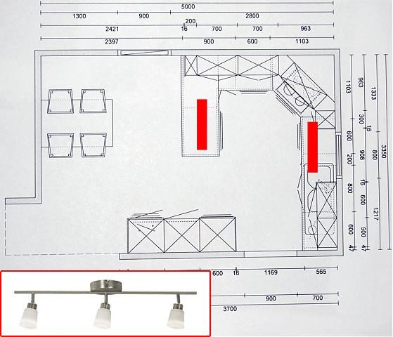

Men är lite rädd att tex detta (se bifogad bild...alltså vid de röda markeringerna ska det hänga en skena med spotlights) inte blir tillräckligt bra ljuse. Under överskåpen ska sitta några spots också…
Tacksam för feedback!
Lysrör ger väl en jämnare belysning och så drar dom mindre ström och bidrar med mindre värme, skönt vid matlagning i sommarhettan
Moderna HF-lysrör blinkar inte heller och tänder direkt.
Spottar ger trevligare mysbelysning (framförallt ger väl lysrör inget mys alls...
) ,och spottarna kan dimmas.
Jag är för lysrör som god allmänbelysning i köket, t.ex. i tak ovan matlagningsplatsen eller diskbänken och under överskåpen bakom dekorlisten. Sen kompletterat med några spottar på strategiska ställen som går att ha på utan att förstöra kvälls/middags-myset.
Sen är det ju svårt att hitta snygga lysrörsarmaturer, så ibland måste det bli spottar för att ljuskällan är alltför iögonfallande.
Ovanför er bardisk skulle jag vara sugen på att ha spottar, 3 st lyser upp hela bänkytan utan problem, men sen ha dimmer till dom. Sen skulle jag personligen gärna ha minst ett lysrör i taket.

Kan denna ge någon inspiration?, för spotlightsskenan du har bild på är väl inte så dum, men knappast fantastisk heller. Dock ganska lik den jag har i min hall...
http://forum.byggahus.se/bilder/showphoto.php/photo/267
