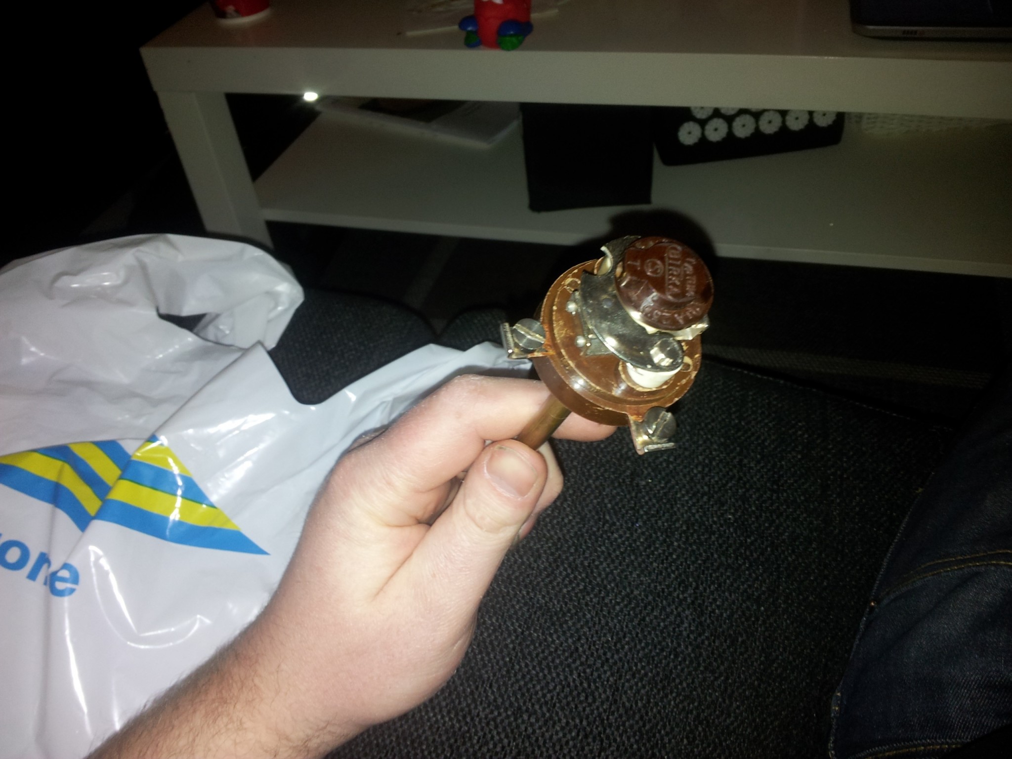

Hum, visst borde det sitta en termostat i hålet på elpratonen?!

Jag ser då inget överhettningsskydd på bilderna, det ska ju vara kopplat så att det bryter utan kontaktorns hjälp.

Nej, termostaten sitter i mitten av patronen..
Funderar på om jag ska sätta dubbla termostater..

Jag kan inte heller se att det sitter ett termostat/överhettningsskydd i mitten men att det borde göra det är uppenbart, har du koppla ur prylen som skall sitta i dykröret.
Sen ser jag ett livsfarlig fel på den högra slanganslutningen: Ta bort plast nipeln och ersätt den med en stål nipel, så blir den utvändigt plastade slangen skyddjordad.

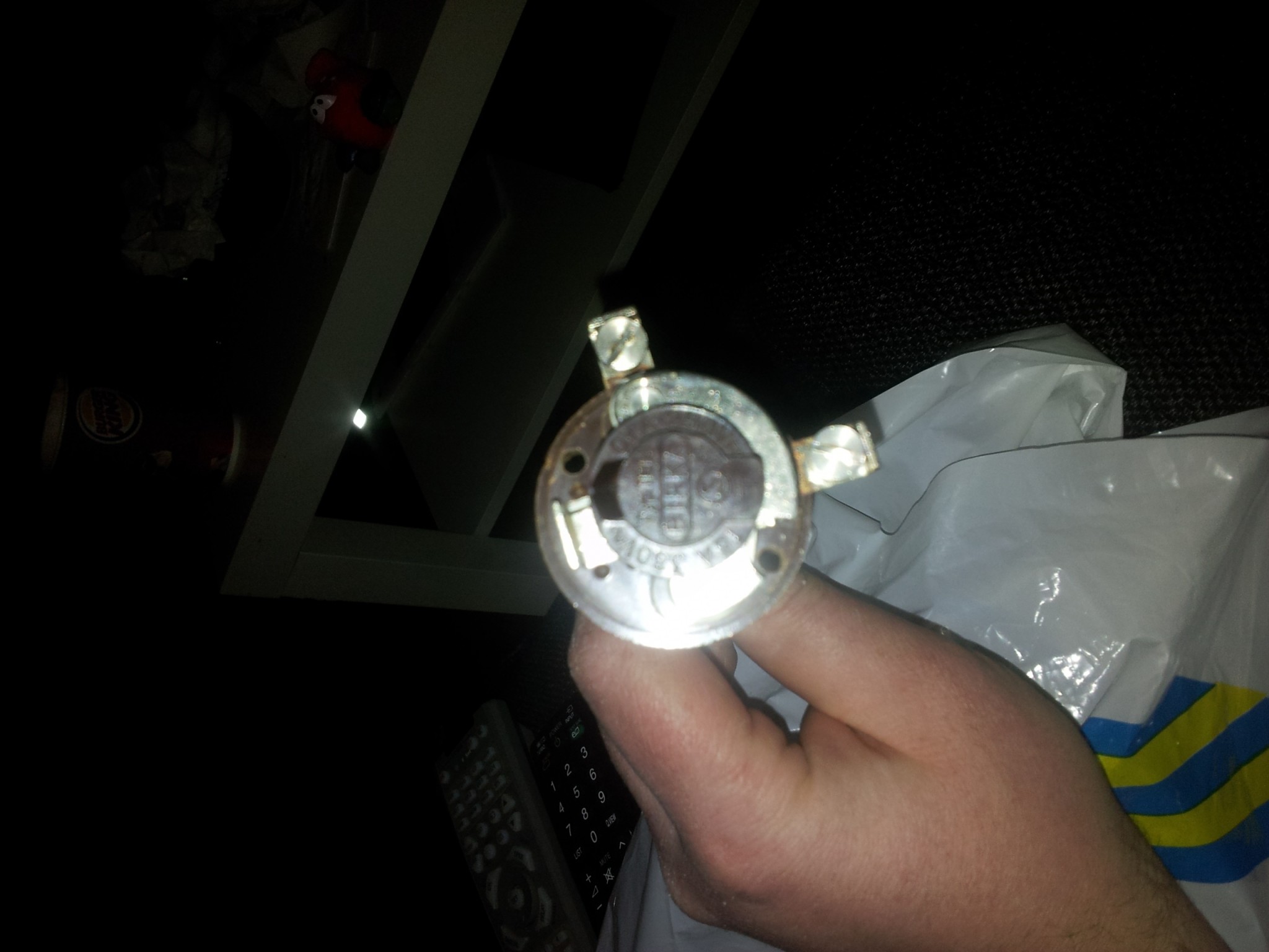

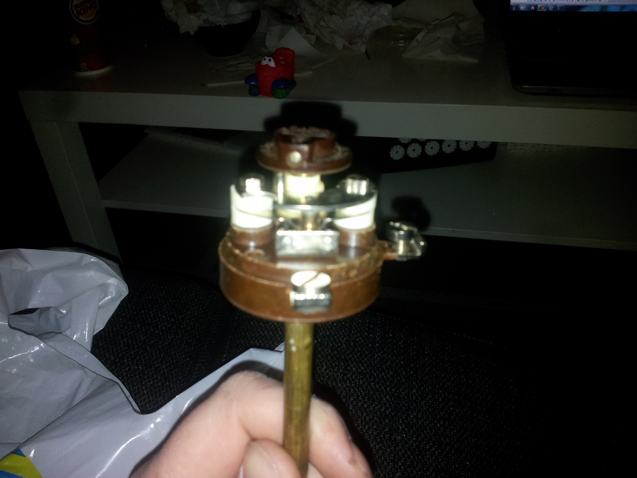

a precis, det satt en termosar i mittenhålet i patronen.
den tog vi bort för att mäta upp den.
kan överhettningsskyddet sitta i patronen.?
Svar nej.jkarlberg skrev:
Är dålig på tekniska standarder i apparater men Om du vet fabrikatet på värmare så Googla på namnet så är det nog bästa vägen.
OCH skicka en bild på termostatet.
KAN också vara så här: det du har plockat bort är överhettningsskyddet och termostatet är ett justerbart vred någon annan stans på beredaren med gradantal för inst. av vattentemperaturen.
Sådär ser termostaten ut.. finns ingen knapp på den.
Dock på kopplingsdosan på beredaren står det termostat sen ska det gå en kabel genom en tempbegränsare, så verkar ju som något fattas?
Va en blå kabel lös i kopplingskåpan som sitter på patronen men som är inkopplad i kontaktorn

Typiskt för ett termostat och att det finns möjlighet att själv bestämma inställningen
Typiskt för ett överhettningsskydd är att det är förinställt och i vissa fal plombat.
Du måste ha ett överhettningsskydd i denna beredare..... LETA
Ja termostaten fanns det ett vred på för att ställa in temp på.
Sitter överhettningsskyddet inte inbyggt i patronen så finns det inget eller så har det tagits bort..
Nya termostaten fanns två termostater som man kopplade i serie.
