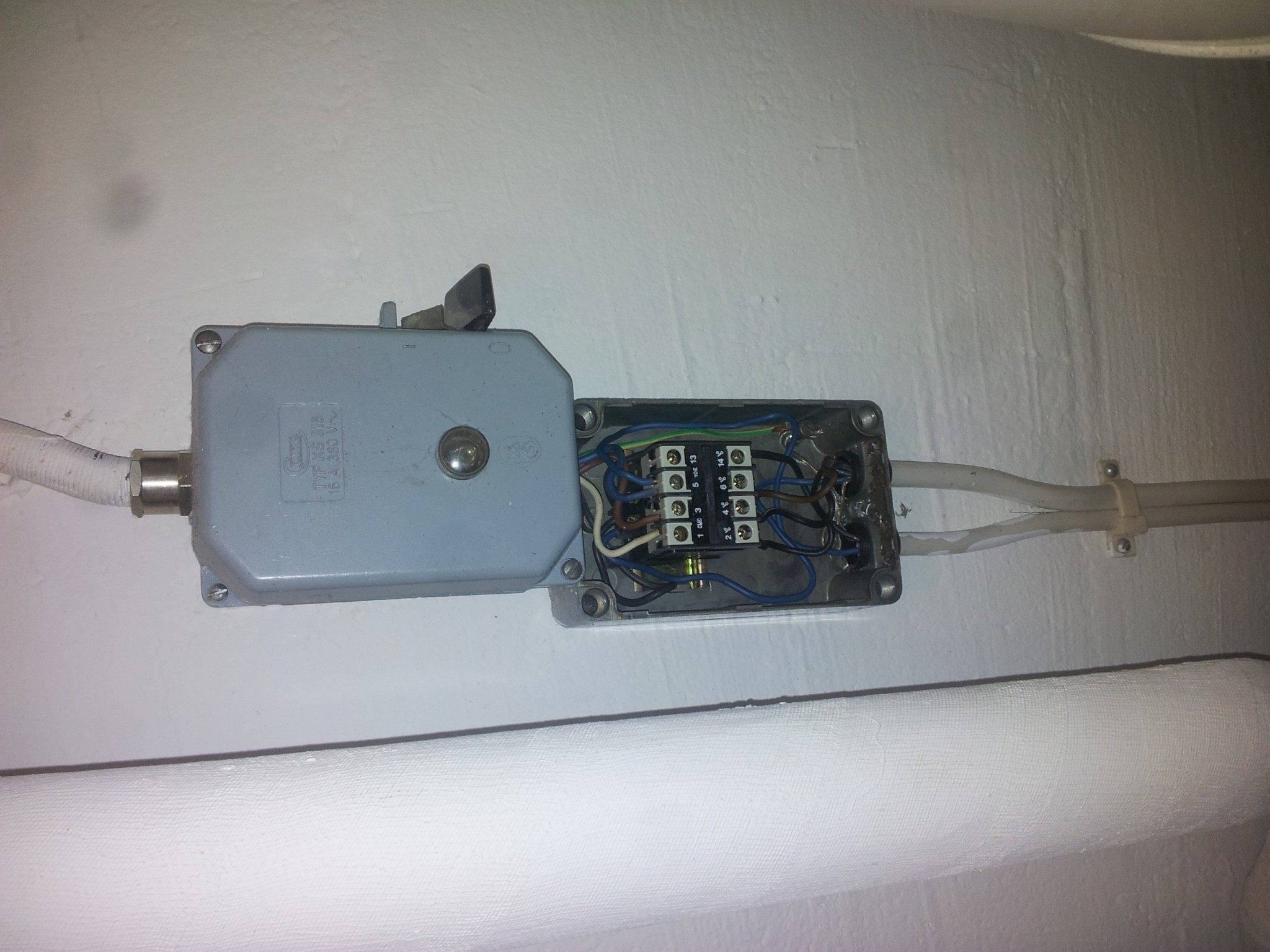

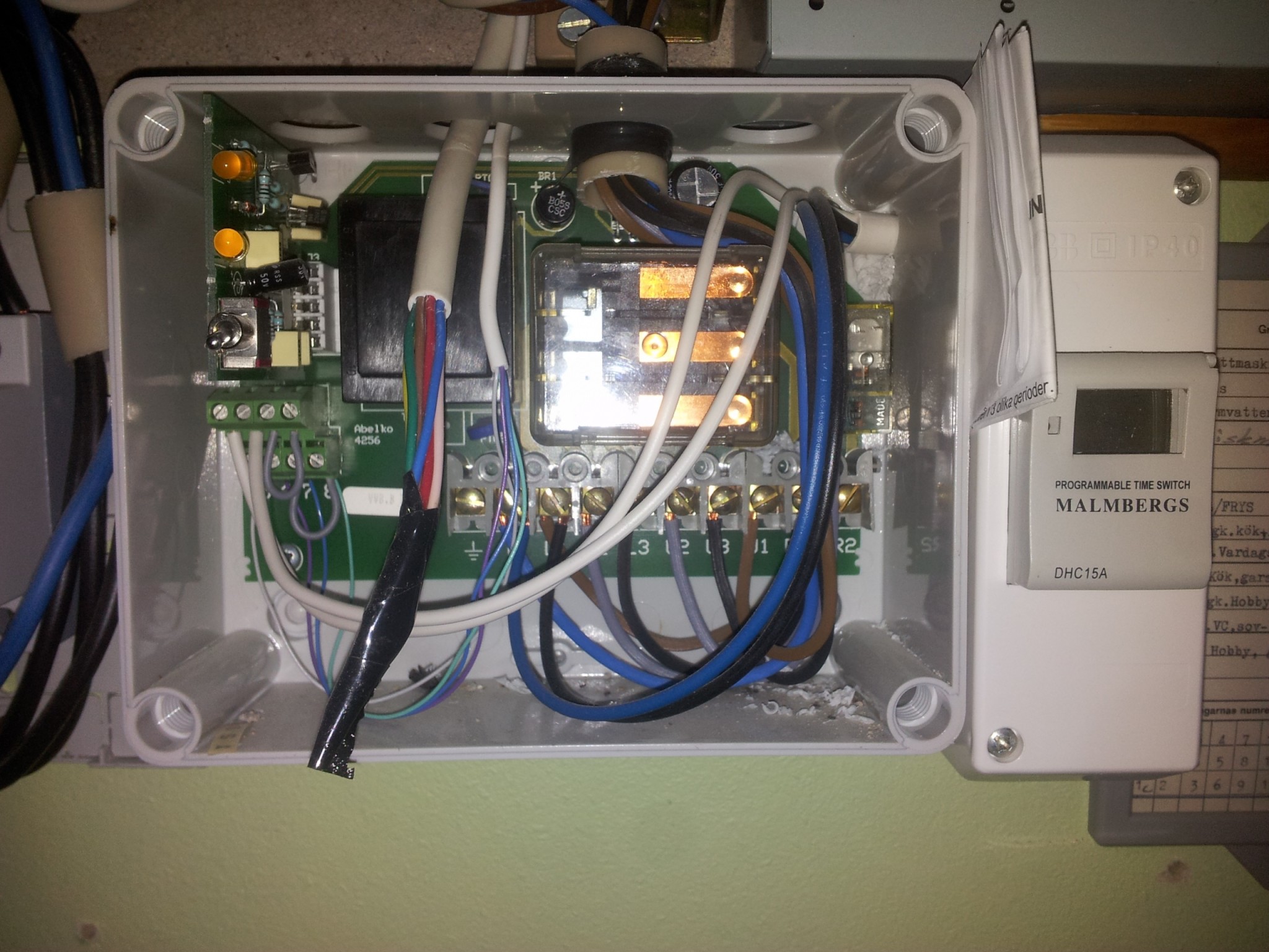

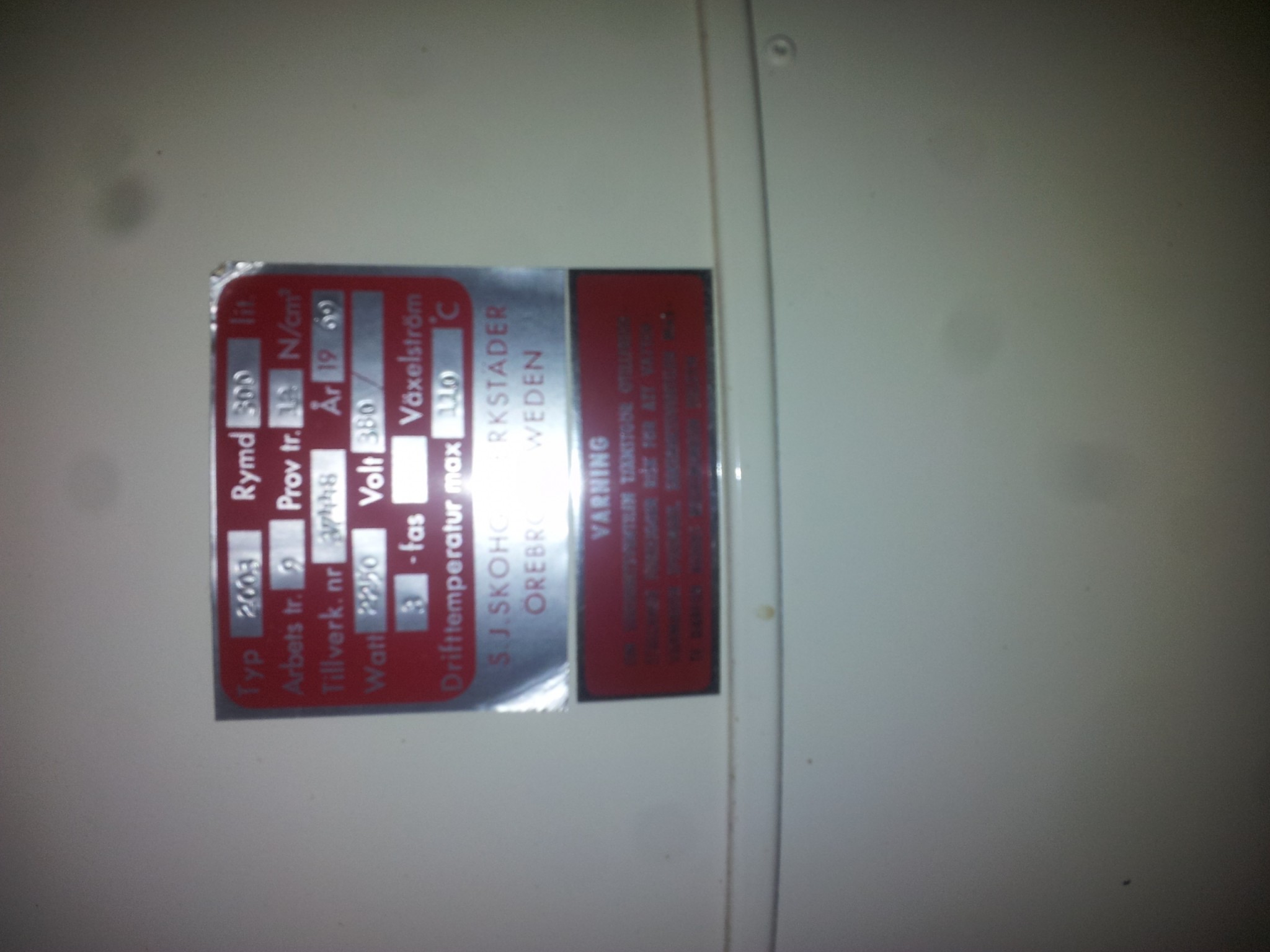

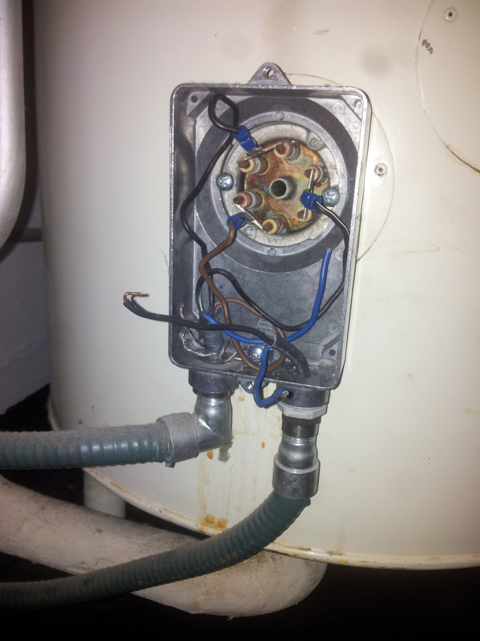

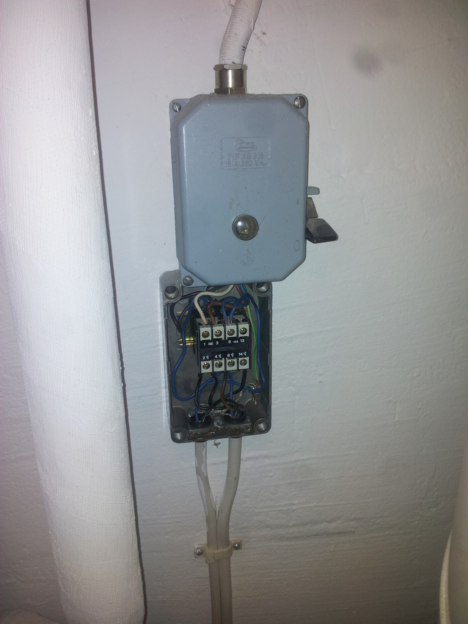

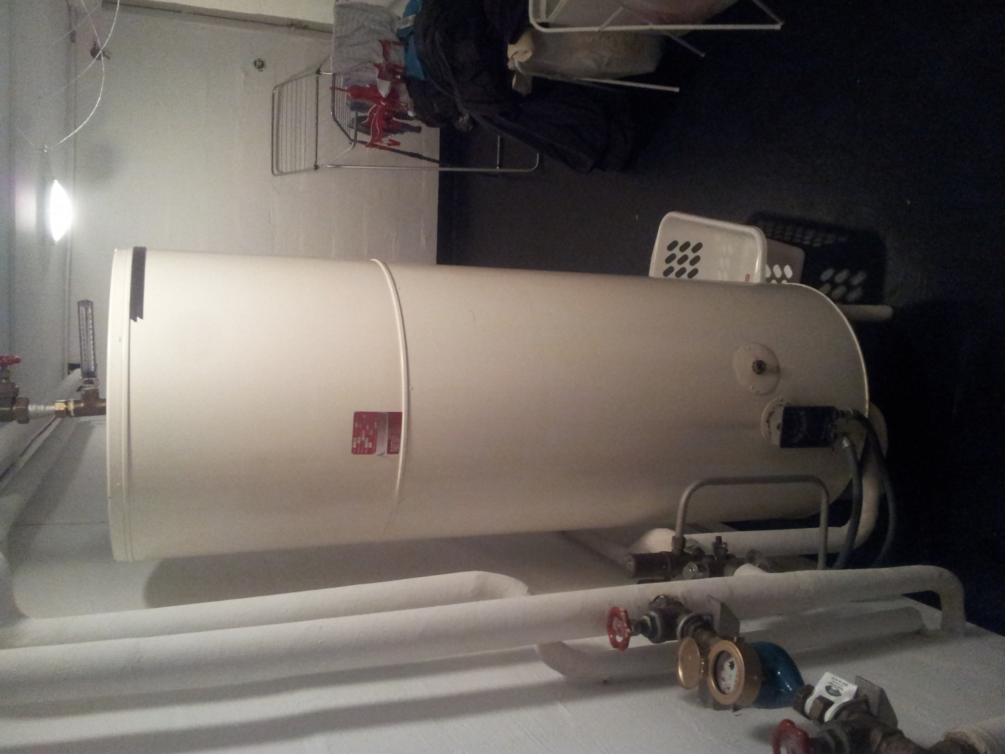

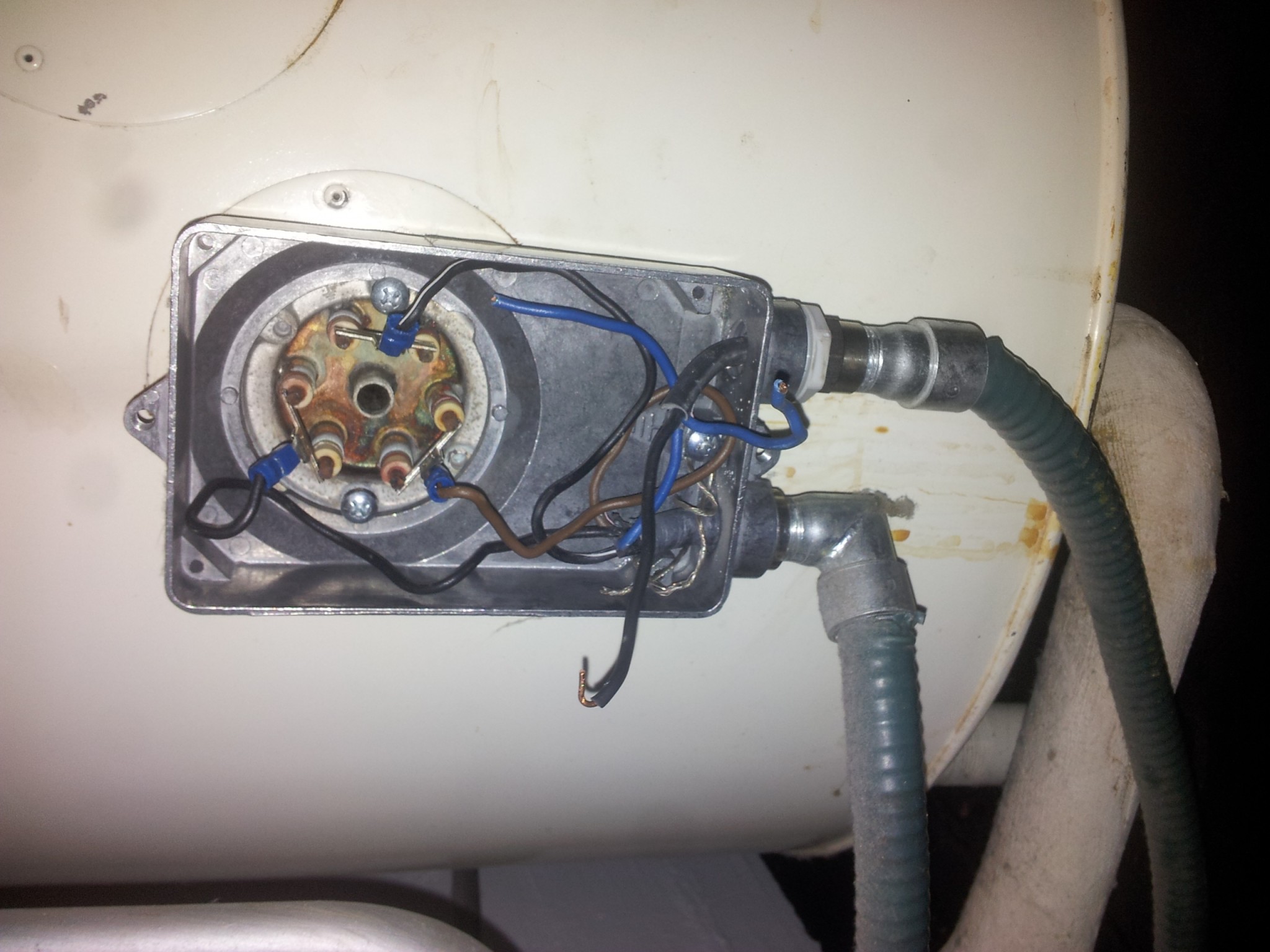

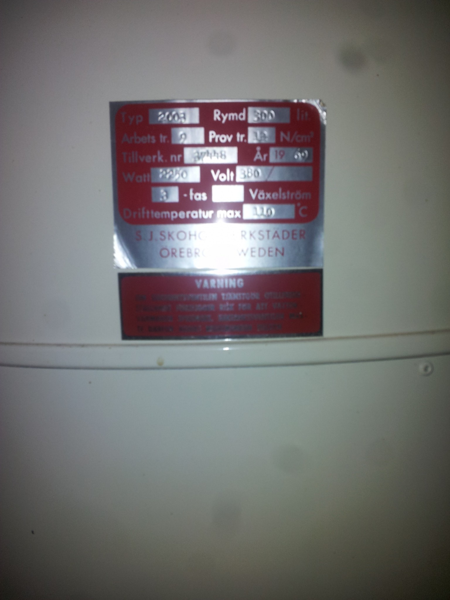

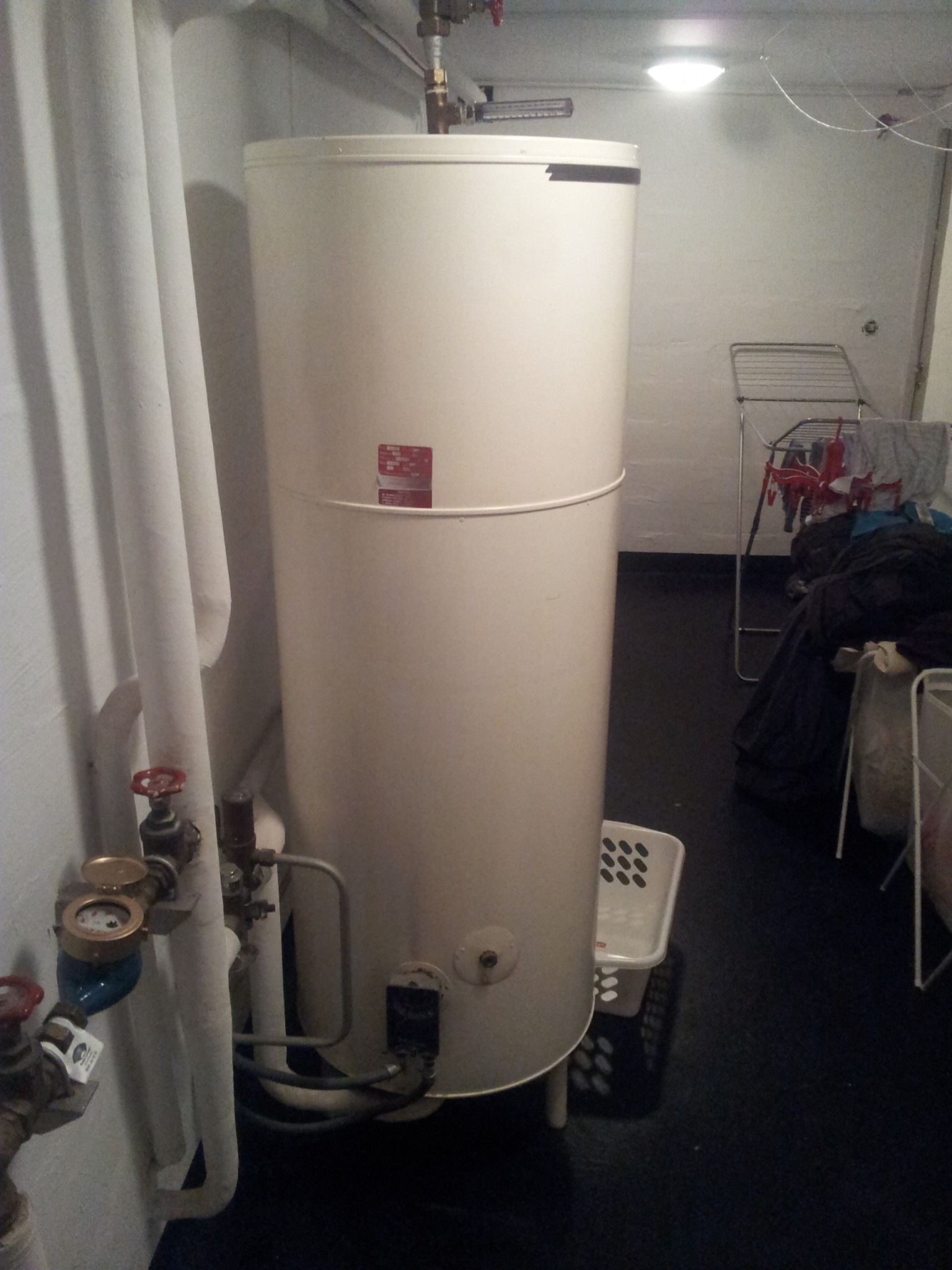

Här kommer lite bilder,
Tidigare ägare har satt in komfort el som styr element och vvb när det är lågpristariff.
Det fanns en knapp på den dosan så varmvattenberedaren kan gå på högpris också, den har jag slagit på eftersom vi inte har något tariff abb.
Termostaten är kontrollerad i vatten med olika temperaturer och verkar fungera.
Kontaktorn verkar inte heller vara trasig, möjligt att den hängt sig ändå..
Annars misstänker jag att kontaktorn som sitter brevid vvb är förbikopplad till komfortelen, detta ska vi kika på i morgon..

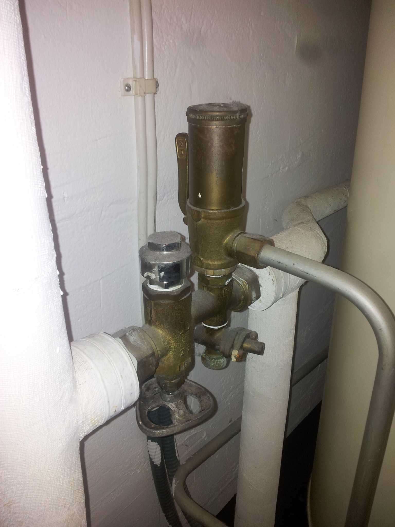

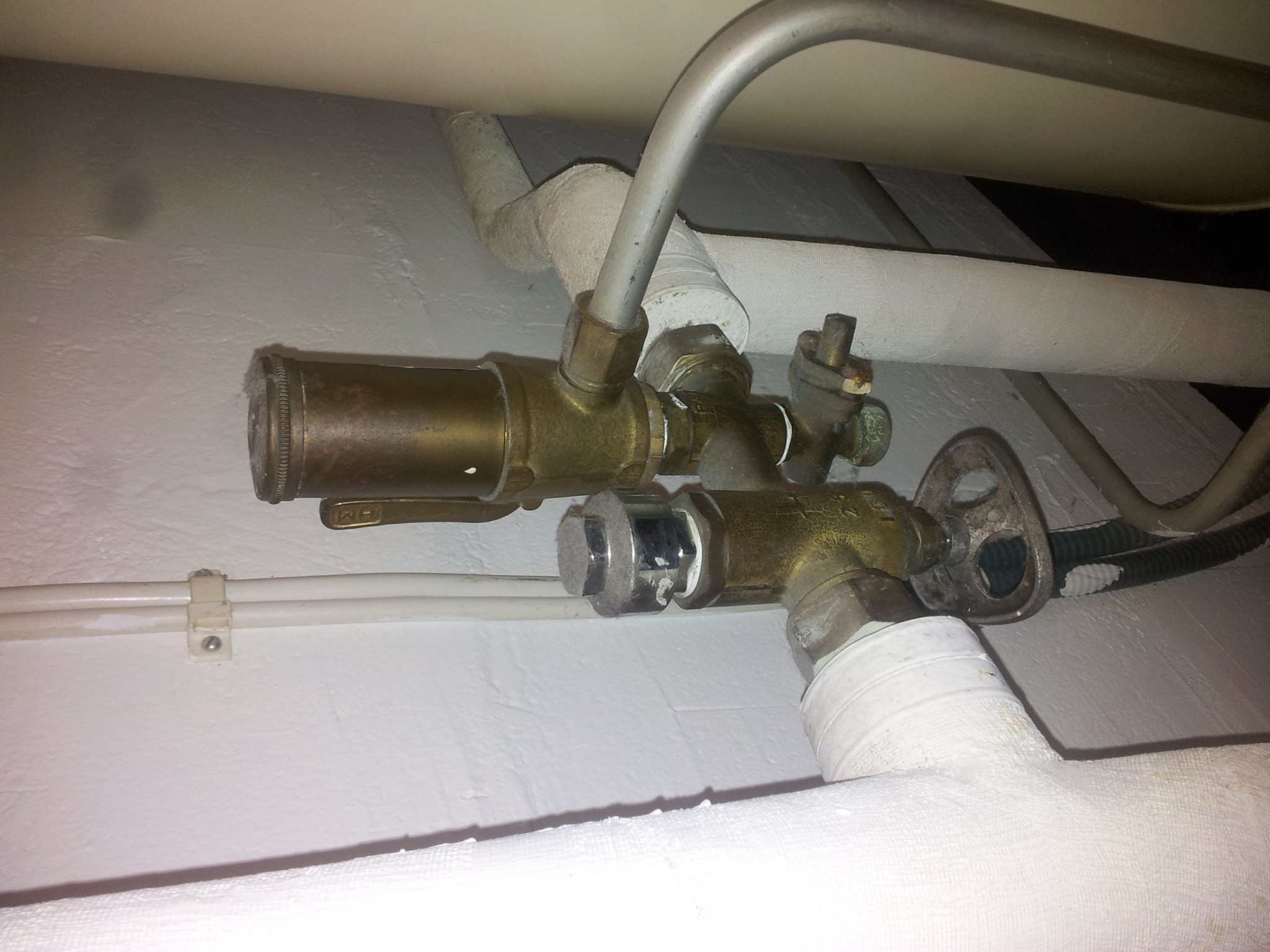

säkerhetsventilen är ju ifrån 1972.
Tänkte byta kontaktor termostat och säkerhetsventilen..

Du har säkert något fel eller förbikoppling av någon termostatfunktion. Säkerhetsventilen gör inget i såna här fall, den släpper ut lite när det expanderar om backventilen före är helt tät. För att den skulle släppa pga hög temp måste man ligga uppåt 150-200 grader för att få så högt tryck och då har man större problem än du fick.
