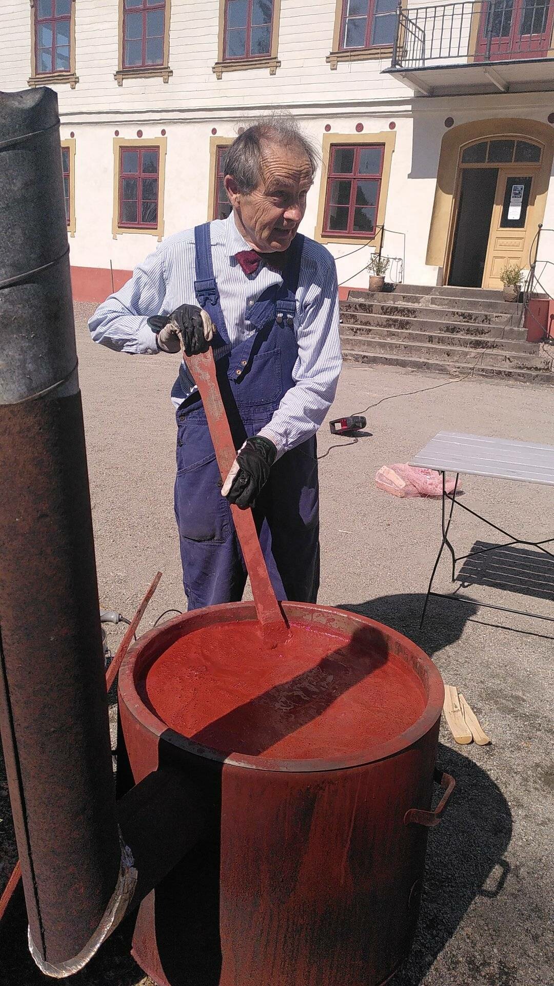

Hallåj,
Jag har nyligen gått en byggnadsvårdskurs och fick där b.l.a blanda egen slamfärg (Falu Rödfärg) och det var förvånansvärt lätt och har därför tänkt göra detta, men har väldigt svårt att hitta pigment att köpa. I kursen så blandade vi 50L färg. Det gick åt 8kg färgpigment och den enda webshopen jag hittar som sålde färgpigment för detta så var pigmenten så dyra att det var billigare att köpa färdig färg istället, vilket ju förstör hela tanken bakom att koka den själv.
Är det någon som vet var man kan köpa färgpigment (helst falu röd men gärna även för att blanda linoljefärg) som inte är orealistiskt dyra?

För några år sedan var jag inne på samma linje och blev då upplyst om att privatpersoner inte kan köpa pigmentet pga miljölagar. Det klassas som en farlig restprodukt. Typ så. Tråkigt men sant.
https://abcfargekonomi.se/linoljefa...fargpigment/roda-pigment/pigment-falurod-akta
https://daladry.se/
https://ovolin.se/collections/pigment?gclid=EAIaIQobChMI5u_ftNHe_wIVNZRoCR3sBAaqEAAYBCAAEgJQ1vD_BwE

Ovolin verkade ju faktiskt ha riktigt bra priser! Försöker fortfarande få tag i kontaktuppgifterna till kursledaren. Mannen på bilden heter Ralph Edenheim och var kursledare över just färgkursen, han är även expert på färghistoria och har varit Kulturchef på Skansen under tidiga 90-talet. En rolig snubbe, notera att han bär fluga, det gjorde han dygnet runt.Hep skrev:
