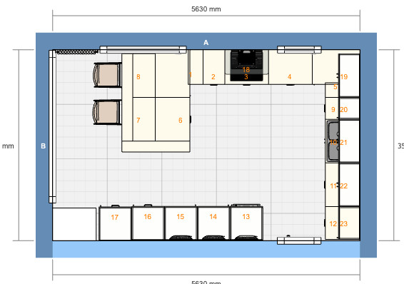

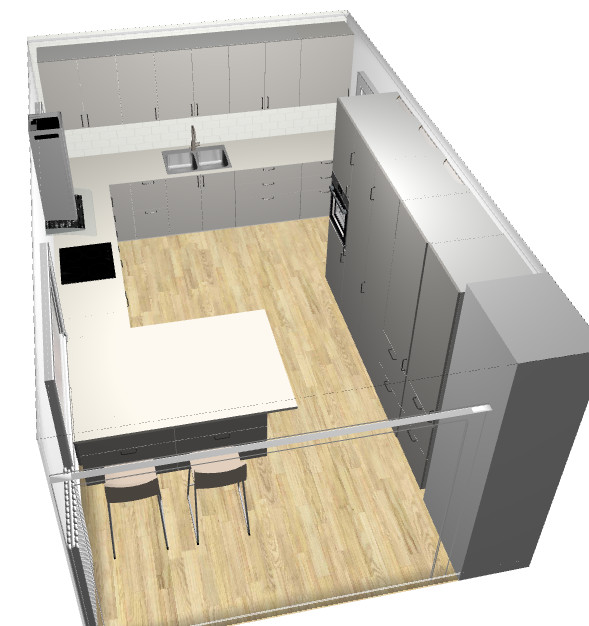

En version där L:et är omgjort till ett U och vänster vägg borttagen (mot vardagsrum och matbord). Jag tror nästan det är så här man får göra om man vill öppna upp (lite ambivalent där, ganska trevligt att kunna stänga om köket men även trevligt med luftighet).
  • 3D-ritning av ett öppet kökslayout med U-format kök och borttagen vägg mot vardagsrum.
  • Ritning av ett köksområde omformat till ett 'U' med öppen planlösning mot vardagsrum, inga väggar på vänster sida.
Skjutdörrar eller vikdörrar skulle kunna vara ett alternativ i så fall. Då får man lite av båda

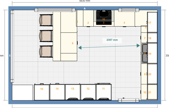

Du behöver nog 30 cm överhäng om man ska kunna sitta vid kökshalvön utan att slå i knäna. Gillar man att sitta kvar länge vid matbordet så är det inte lika bekvämt vid en köksö som vid ett matbord eftersom man inte kan variera sittställningen så mycket, man är liksom låst till att ha fötterna på pinnen.
Japp, bra poäng, gjorde en test med 30 cm överhäng här. Tog bort dom grunda skåpen på "sittsidan" eftersom dom ändå ligger under överhänget.
  • Ritning av kökslayout med 30 cm överhäng på köksön och borttagna skåp på den ena sidan för att skapa sittplats.
