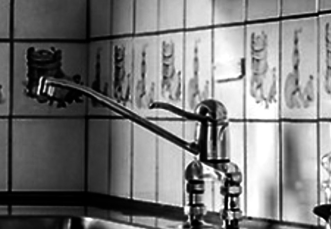

Någon som vet om detta är original?
  • Svartvit bild av en gammaldags kökskran framför kakel med dekorativa motiv.
Kaklet mest troligt. Vi har vit kakel och svart fog i vårt originalkök från 1960.
Kranen är inte original. Skum koppling som verkar vara en nödlösning.

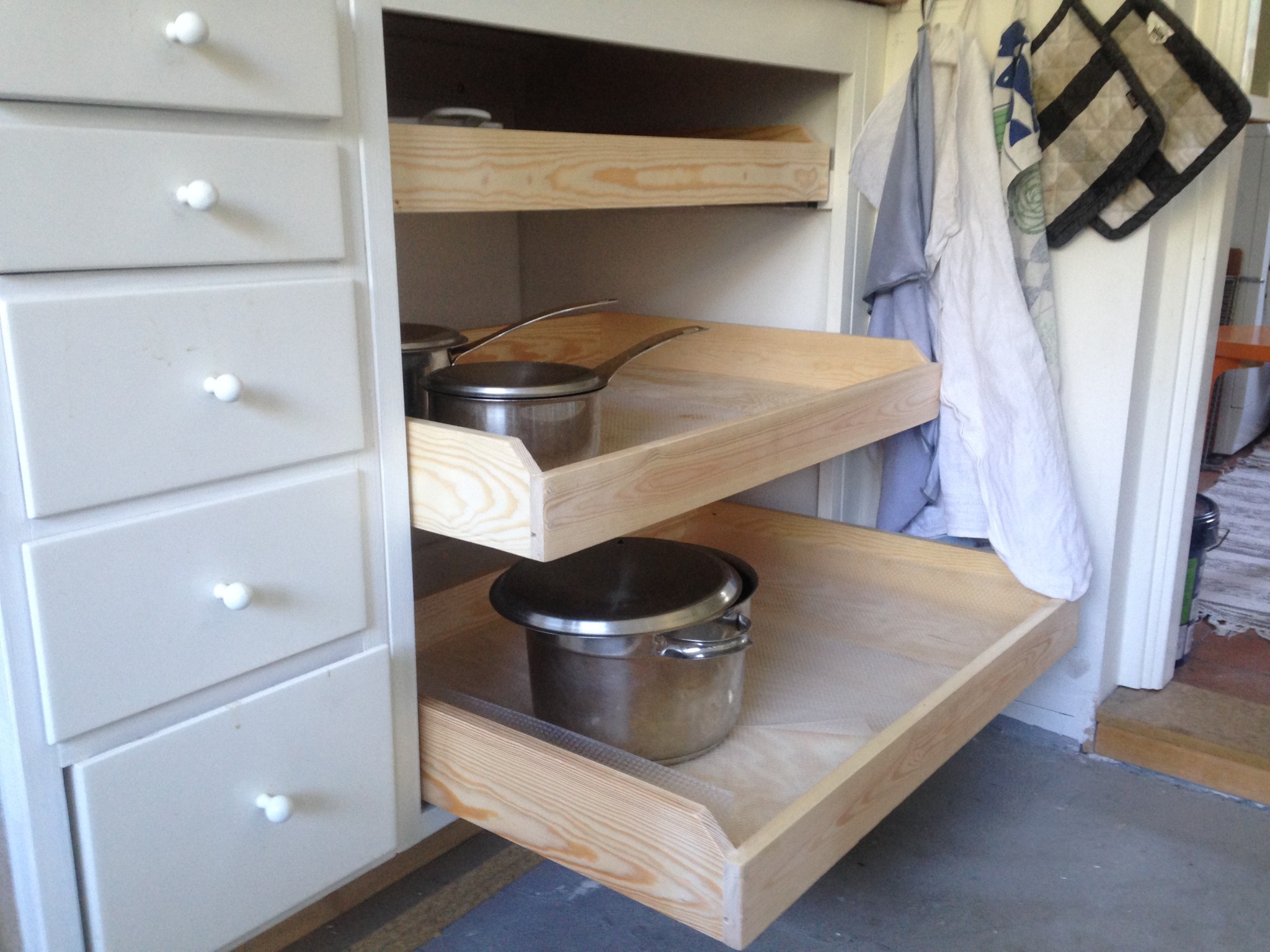

Jag byggde om vårt gamla kök och satte i utdragslådor bakom luckorna. Antingen kan man köpa eller bygga själv.
(luckorna sitter inte på plats när bilden är tagen)
  • Renoverat kök med öppna utdragslådor i trä och köksredskap, ingen lucka monterad.
Adrianh och 4 till
Mycket snyggt och praktiskt @babel. Jag har gjort lådor till våra 50-tals garderober. Dom behöver inte klara så mycket vikt så använde masonit i botten. I kök är dock belastningen större. Vad har du använt till botten?
Lådorna är 15 mm planhyvlad furu, botten är 4 mm plywood. Undermonterade utdragsskenor. Klarar ett gäng gjutjärnspannor utan problem.

Jättesnygga lådor! För en som jag som inte är så teknisk, hur har du gjort skenorna?
