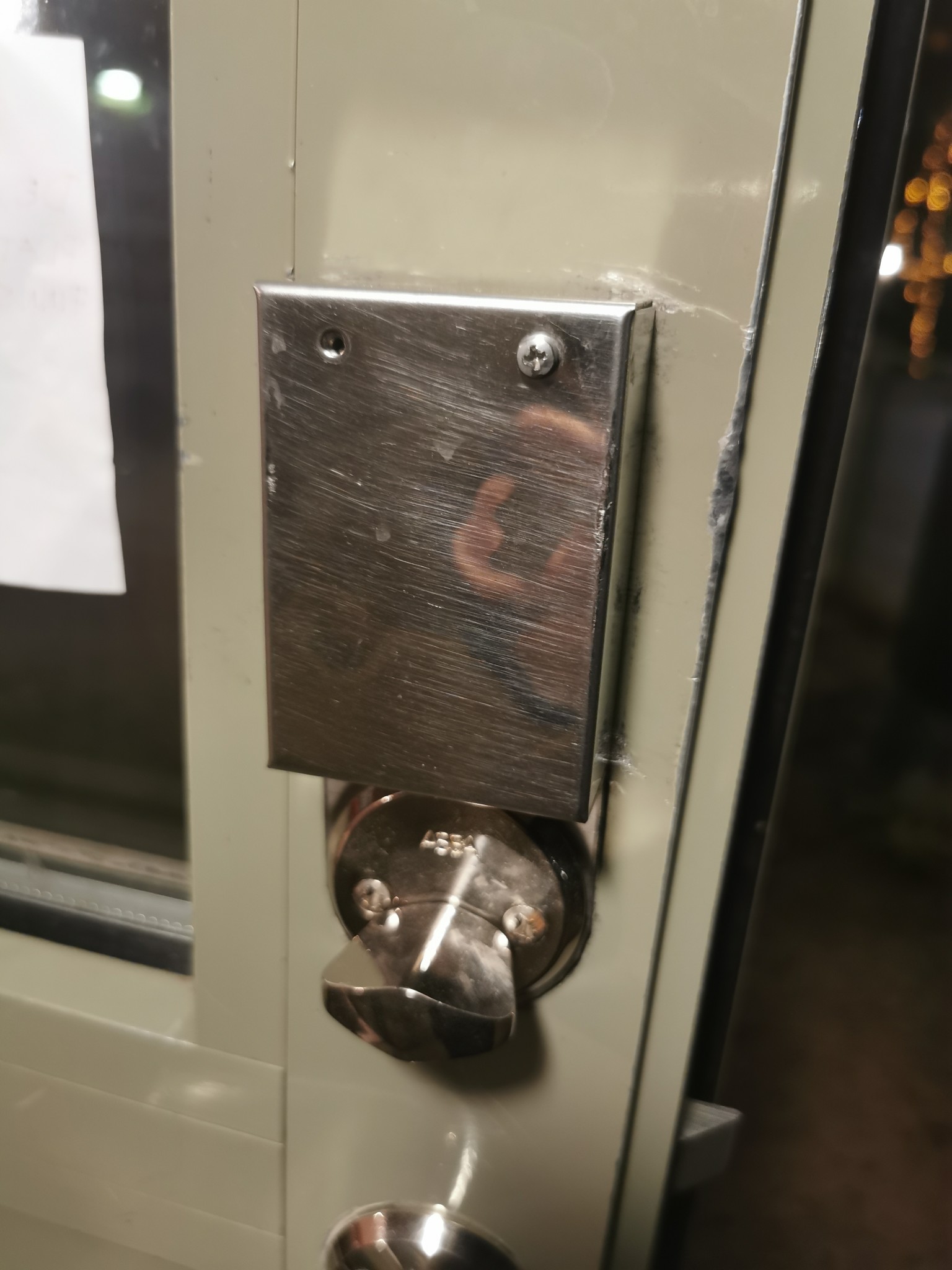

Någon som vet hur man byter kod på denna?
Manual (master kod) saknas
Se bilder...
Tack

Detta är kanske rätt manual, på sida 7 står det hur man nollställer enheten om huvudkoden saknas,
[länk] G2 - Manual.pdf
sidan 9 alternativ 2 är det för fabriksåterställning i den äldre norska manualen du länkade.
Svensk manual (fabriksåterställning sidan 14)
https://www.rco.se/File/DownLoadFile?fileId=c67efe77-fb6d-4220-822c-5fbb08e90d8f
https://www.rco.se/Media/Temp/R-FORCE-innerdorr-Installera-och-driftsatta.pdf
När du fabriksåterställer så försvinner alla koder och måste läggas in igen vilka kanske även innefattar post och tidningsbärar koder.
