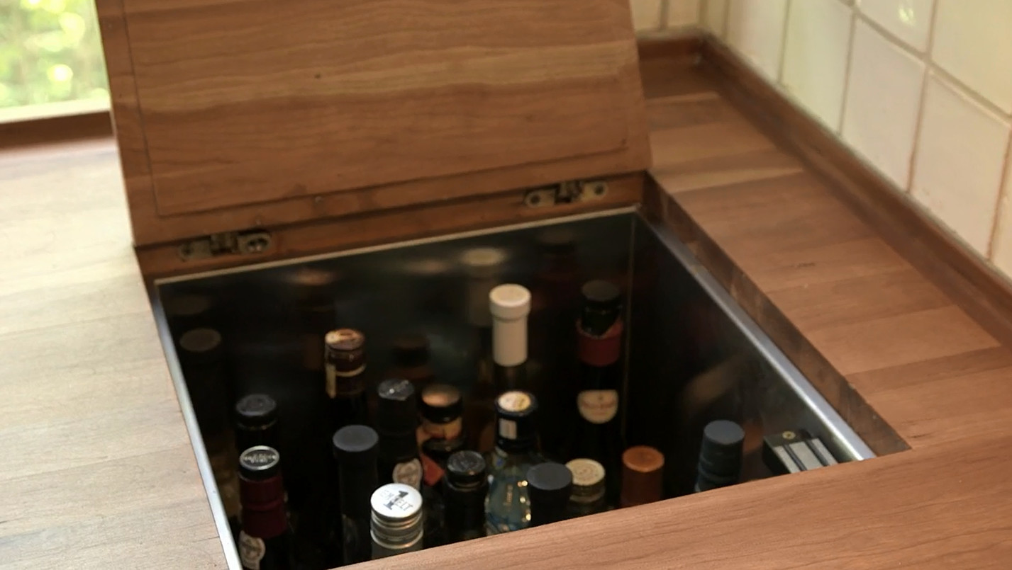

I villan i videoklippet har de installerat ett magnetlås på barskåpet som styrs från telefonen.
Barskåpet visas 03:40 in i filmen här: http://www.svt.se/gokvall/framtidens-hem-ar-redan-har
Här är en bild på låset (nedre högra hörnet) från videon:
Är det någon som vet vad låset heter?

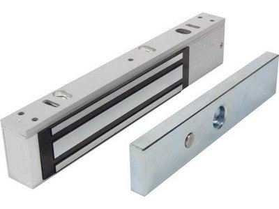

Hittade att Häfele även har detta
http://www.hafele.co.uk/shop/p/access-control/standard-electromagnetic-lock/58484/7745
Som klarar drygt 500 kg och också kostar drygt 50 pund.

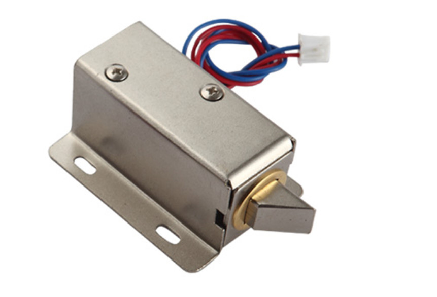

Vad tror ni om ett sånt här (fast kanske lite läskigt att det inte är "failsafe") (som ni har förstått är inte säkerhetskravet jättehögt, det handlar mer om en "nice-to-have-gadget" för mig):
http://www.alibaba.com/product-detail/small-electromagnetic-lock-NI-11-_1913102834.html
Kolla bara så att sekundärsidan i transformatorn är galvaniskt avskiljd från primärsidan och att klenspänningskretsen är dubbelisolerad i sin helhet. Om de kraven uppfylls så kan du använda låset på duschdörrarna också.
Låset bör ju ha en kolv som rör sig fram och tillbaka, inte bara en elektromagnet som ska hålla fast. Även om magneten klarar att hålla flera hundra kilo, så är det ju enkelt att åstadkomma den kraften med tex en kofot eller annan hävstång.
